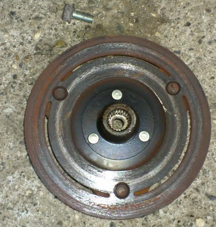

Evo postavljena diagnoza. Odletela je sklopka kompresorja. Sam bog mi je ni izgubil ampak je bila na plasti?nem pokrovu motorja in je ?akala da jo poberem. Celo vijak s podlo?kami je bil ?e tam. Sestavili smo nazaj in zadeva ?pila.
Ne mor? verjet kaka sre?a, da je nisem zgubil. Bojda stane okol 700?.
