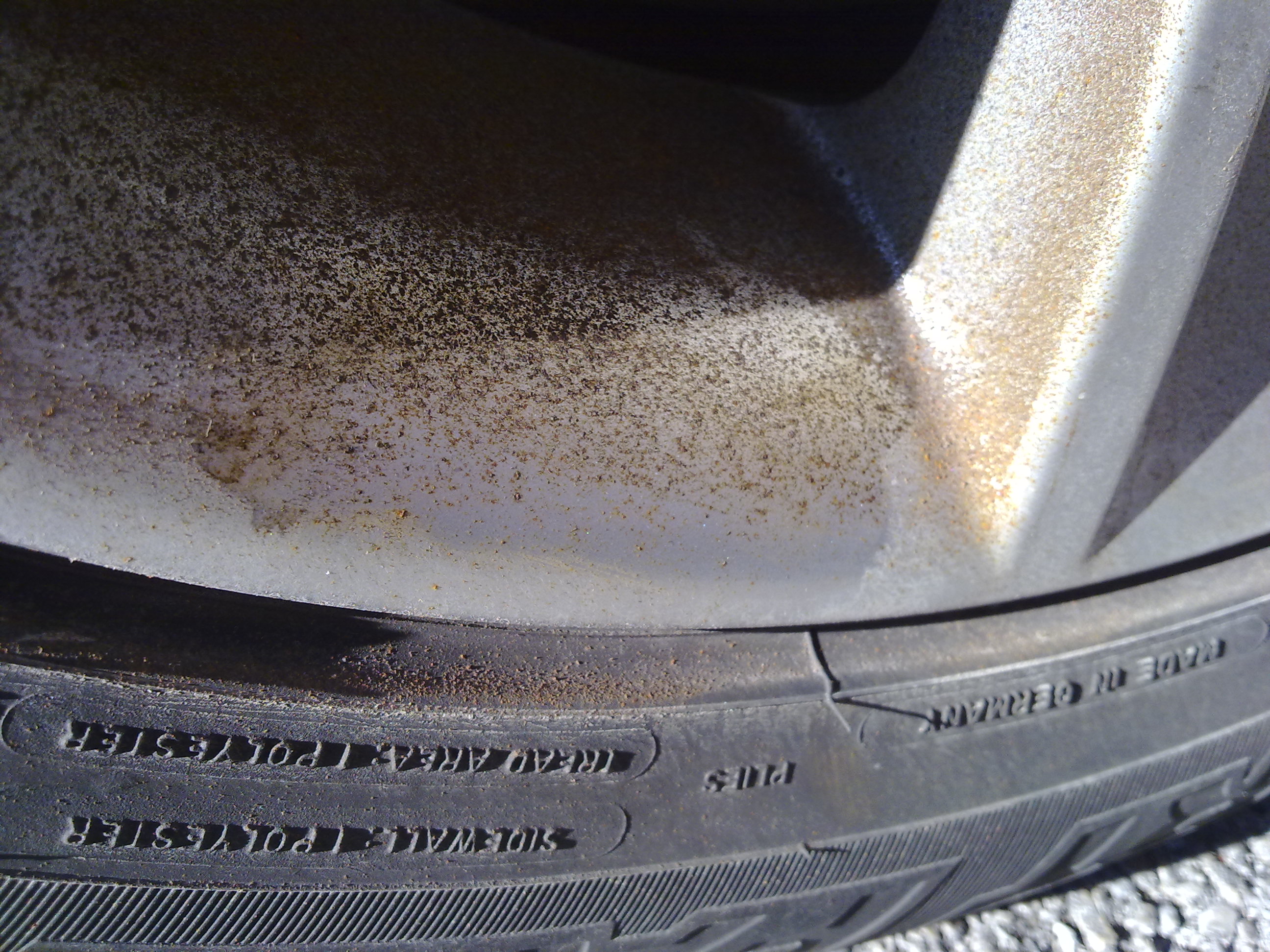

Ker sem zavorno plo??ico obrusil do kovine in sem nekaj km zaviral ?elezo na ?elezo, se je pojavil slede? problem. Sedaj sem na alu plati??u na?el rjave pikice- predvidevam da delci kovine. Upam, da niso letele iskre od zaviranja in da to ni gor za?gano v lak. Stran ne gre z brake cleanerjem, niti s polirno pasto(fino).
Je re?itev samo v barvanju? Razmi?ljam o spreju za pe?ice a cvikam ,da ne bi uni?il sijaja.

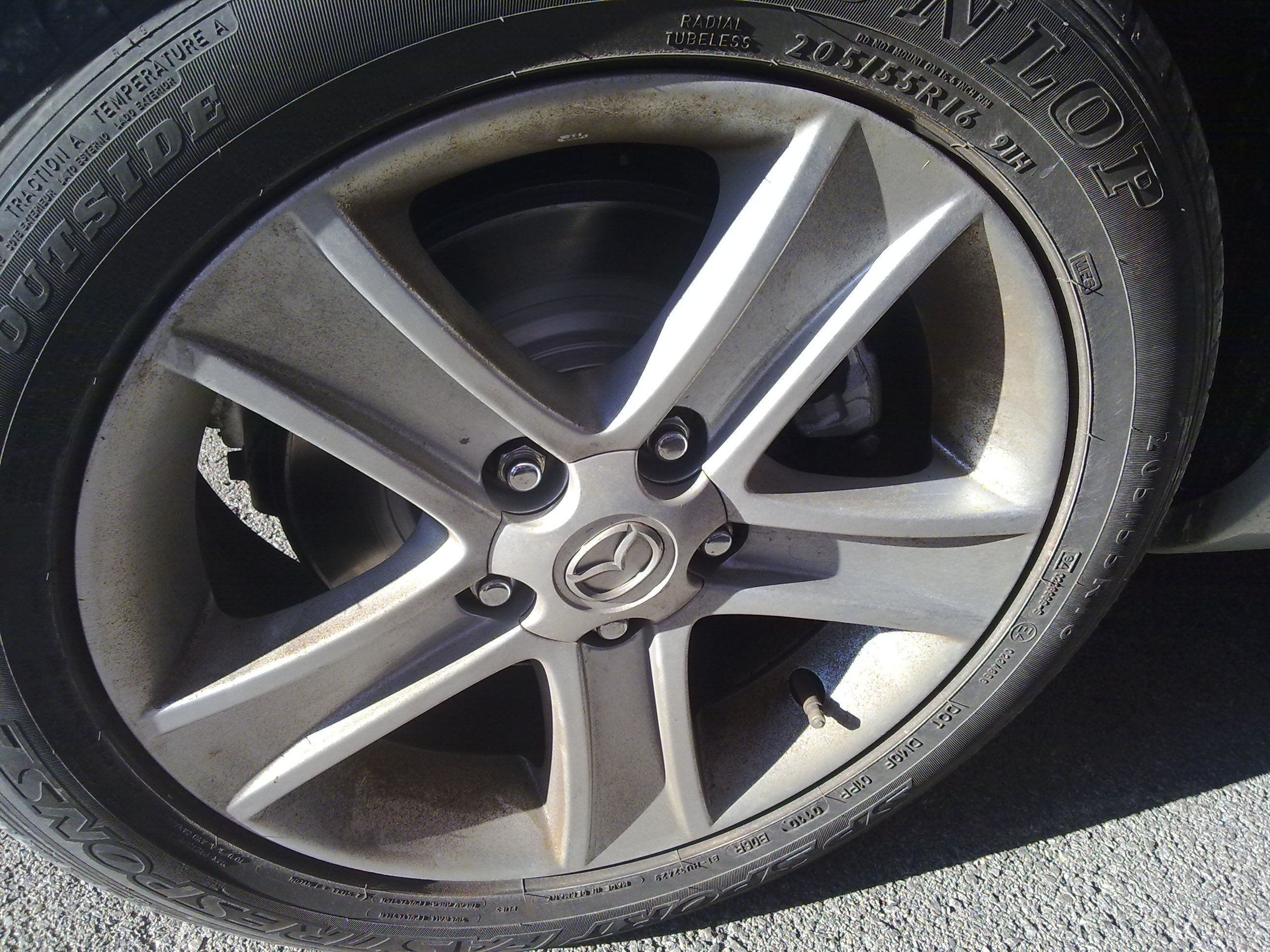

Prilepi kak?no sliko za la?je razumevanje!
Evo slikc. sem upal, da sem dovolj nazorno opisal....

probaj se "wheel cleaner-jem", pa treba posteno drgnit...drugace pa nimas kaj

u tole pa ni dobr, men zgleda zape?en, pa ?e na drugi slik so opilki na gumi. upam da se motim
ne ne to sem s prstom obrisal da se bolj vidi tisto kr ne gre stran.

Vzemi vodobrusni papir granulacije 1000 in poskusi ali bo ?lo dol. Samo pazi da ne pretirava? in zbrusi? lak. ?e gre dol nato vzemi ?e 1500 ali 2000 in na fino pobrisi ter na koncu s polir pasto (lahko tudi malo bolj grobo) celo zadevo spolira? do sijaja.
?e pa ne bo ?lo potem je pa ?al tolk zape?eno, da se bo verjetno treba lotit li?arskega posla. :ne vem:

Boss sem ?e tud o tem razmi?ljal a se mi zdi to najbolj radikalna - jaz bi rad ?ude?en sprej, ki bi to svinjarijo odstranil tako kot meglio odstrani ma??obo... razmi?ljam o ?istilu za pe?ice.

probi z wheel cleanerjem (sonax) pa mal mocneje drgnit...ce ne bo slo pa pusti (razen ce te ful moti pa si das pobarvat)
sem mel isti problem pri prejsnji pa mal je slo ven po zgornjem postopku mal je pa ostal pa sem ugotovu, da me boli k... :D

Zgleda, kot da je lak na felni ?e uni?en in ti ne preostane drugo, kot lakiranje.

P.S;: Li?ar pravi, da bo treba felgo barvat.. Zdaj samo ?e ne vem a ho?e aslu?t, al ma pa dedc prav. :)

Pa a ti res ne bi prej probal, kar sem ti svetoval? :ne vem: ?e vedno pa ?e ne gre al pa zajebe? te bo re?eval li?ar, ki se ti itak ?e zdajle ponuja. :rolleyes:
