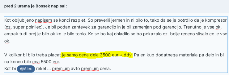

Bossek je odgovoril na Bossek-ovo teme v forumu Tehnične težave, vzdrževanje in stroški
Kot obljubljeno napisem se konci razplet. So preverili jermen in ni bilo to, tako da se je potrdilo da je kompresor (oz. super polnilec). Je bil podan zahtevek za garancijo in je bil zamenjan pod garancijo. Trenutno je vse ok, ampak tudi prej je bilo ok ko je bilo toplo. Ko se bo kaj ohladilo se bo pokazalo oz. bolje receno slisalo ce je vse ok. V kolikor bi bilo treba placat je samo cena dela 3500 eur + ddv. Pa en kup dodatnega materiala pa delo in bi na koncu bilo cca 5500 eur. Kot bi @Alex rekel ... premium avto premium cena. -
