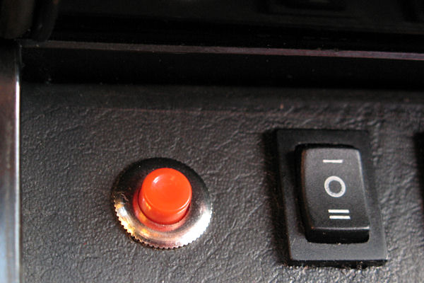

Nekako takole izgleda start button
Kateri :hohoho:
u bistvi se da tvoj avto brez klu?ov okol furat in ti ga lahko kdo ukrade ?zmeden? al ne :unsure: :ne vem:

?e pa ne lo?i? med tipko in stikalom pa ne vem kako si postal ?tromar :D
