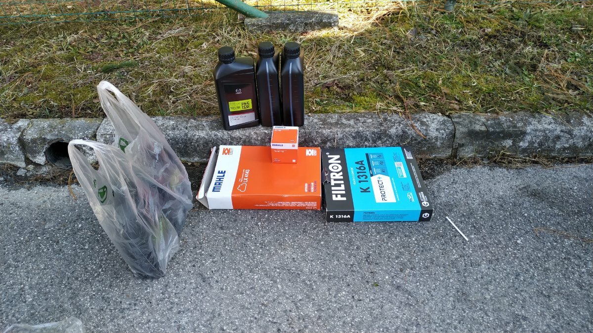

Na zadnjem servisu za M3, G120 sem poleg rednih zadev menjal še: Just a moment... WWW.AUTODOC.SI Just a moment... WWW.AUTODOC.SI Just a moment... WWW.AUTODOC.SI Just a moment... WWW.AUTODOC.SI Just a moment... WWW.AUTODOC.SI -

Pri jermenih ni problem samo kilometrina ampak tudi zob časa.. Napenjalec je bil že hin.. Za črpalko sem se pa odločil, ko sem bral to temo: kjer piše: Mikro jermen+napenjalec 100000km-120000km Vodna črpalka 100000km-120000km Sicer naj bi zdržala 150 - 200k km, ampak sej ni problem, če se servisira bolj pogosto, kot pa preredko Naslednje leto imam namen menjat svečke, pa tudi še ne bo predpisanih 120k km.
Sicer ne danes, ampak prejšnji vikend.. Naredil servis na Mazdi 3, na 92 500km. Poleg rednega servisa menjana še vodna črpalka, mikrojermena, napenjalec in antifriz.
