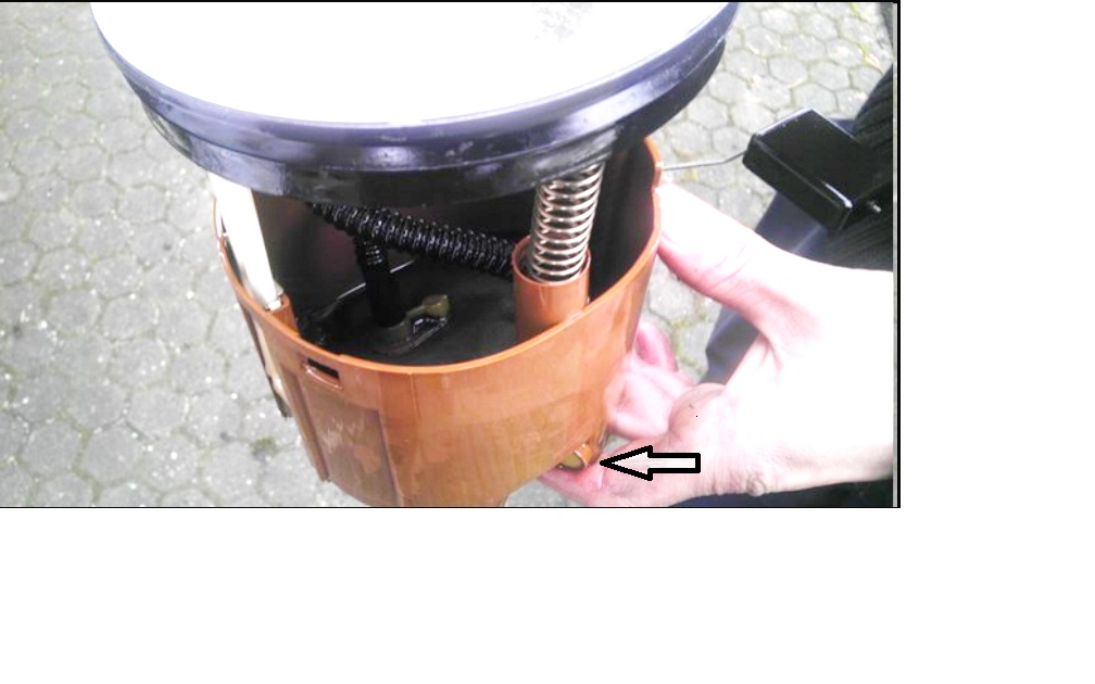

Spet sva z mehanikom vse razmontirala --> evo slike rezervarja:
odprt rezervar:
pokrov rezervarja od zgoraj:
pod pokrovom rezervarja:
?e ena izpod pokrova rezervarja:
..in ?e tist del ki sesa:
pumpe ni videt, al pa sm jst slep :). Se pravi je to sistem ene pumpe in nepovratnega ventila. Kje bi ta nepovratni ventil bil? med rezervarjem in filtrom ga ni. Potem ta kos, kamor je filter privit (kjer je tudi ro?na pumpica ) deluje tudi kot nepovratni ventil? Na makomi pravijo, da ta ro?na pumpica postane trda, ko jo napumpa?, ampak ko avto enkrat v?ge - spet postane mehka ( kar jaz dvomim, ker sem enkrat pri dolivanju vitrexa za hec hotel pritisniti ta gumb, pa je bil popolnoma trd). ?e ve?.. ko sedaj ta gumb pritiskam postane tr?e ( ampak ga lahko pritiskam v nedogled ), ?e pa po?akam 10 sekund, je gumb sept zelo mehak :blink: . Lahko prosim kdo to pri svojem avtomobilu proba in mi javi? bi bil zelo hvale?en. Pa ?e to.. v spominu imam da ko sem dal kontakt - se je sli?alo pumpo ( sicer ne vem od kje) za par sekund. sedaj pa samo IMV brni, ko dam kontakt.

Pogre?am sliko tega sistema od spodaj. Spominja me na delovanje kotli?ka za splakovanje na WC. Po sliki mi deluje, da ta posoda potopljena v gorivo plava na vrhu in delno potopljena. Ta iz spodnje strani zajema gorivo in ga tudi vra?a na spodnjo stran skozi ?rne cevi, ki so speljane od vrha pokrova do dna. Na odvodni cevi je nepovratni ventil, domnevam da je to tista, ki se malo vidi na sliki (glej pu??ico). Ventil je preprost, preveri, ?e slu?ajno ni za?tekal. To lahko naredi? s prstom. Po moji logiki ventila na povratni cevi ni, tako bo? lo?il katera je dovodna in katera je odvodna. Preikus z 20 bari na dovodnem vodu bo v redu, ?eprav se mi zdi, da je to prevelik tlak, saj bi zadostoval nekje 3-5 bar. To je dovod na visokotla?no ?rpalko, ki potem tla?i gorivo v common rail cev z ve? kot 1000 bar tlaka. Ta preizkus vama bo povedal ali je nekaj narobe z nepovratnim ventolom. Potrebno je odkriti ali nizkotla?na ?rpalka, ki je nekje ob motorju, prepu??a gorovo, ?e ne deluje. ?e prepu??a, bosta tako lahko ugotovila, ali ni morda visokotla?na odpovedala, ?e pa ne, je najverjetneje odpovedala nizkotla?na. To kar sem napisal, je na podlagi nalepljenih slik, zato ni nujno, da imam prav.
