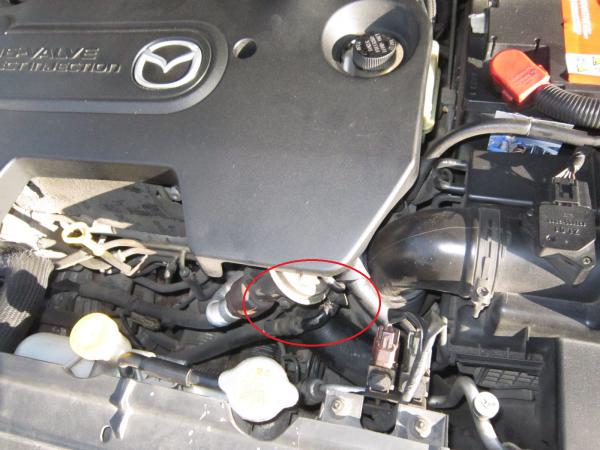

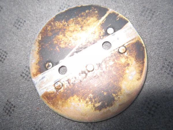

odkril sem napako, vendar je ne znam prav razlo?it. Skratka,
na mazdi 6 diesel je pod EGR ventilom name??ena ena gumijasta cev na ohi?je, ki je povezano s kolektorjem. v tem ohi?ju (se pravi tam, ko pride gor nataknjena gumijasta cev) je name??ena ena loputa, ki je pritrjena z dvema vijakoma in ta dva vijaka sta popustila zato je ta loputa je zapirala dovod zraka in posledi?no du?ila motor (sem na?el na nekem avstralskem forumu, da se to na mazdah kar pogosto zgodi). Sedaj gre brez problema. Upam, da mi je uspelo prilo?iti slike.
l.p.
Si moral za dostop do lopute demontirati sesalni kolektor?
ne, samo 4 vijake in cev je treba sneti.
se opravi?ujem za zamudo,
ne ni bilo potrebno demontirati kolektorja. ?e bi k?na druga loputa vi?je gor odpovedala, potem je pa potrebno demontirati kolektor, kar je pa (menda) dokaj zahtevno. menda so tri lopute na kolektorju. prva je spodaj potem pa mislim, da ?e dve. pri popravilu spodnje (pod EGR ventilom) ne rabi? kolektorja snemat dol. pa menda ?e ?e je, jevedno problem samo v spodnji loputi.
p.s. po odstranitvi te lopute avto gre res ob?utno bolje. Ful je razlika (mo?,...)
