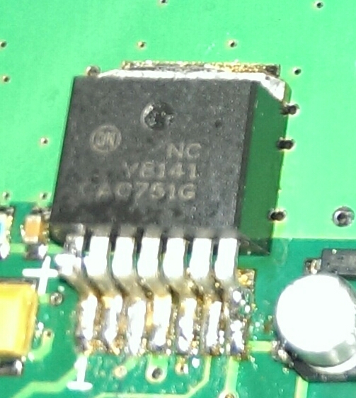

okej, ?e je slu?ajno ker elektronik od vas potem naj proba zbrskat tole:
NCV8141
ko se ta segreje ko pra+ica, potem za?ne pokat, poka tudi ?e potrka? po njemu...
?e ne stane konja, se ga spla?a probat menjat...

Je pa to standby stikalo prav ata... signal da vsem zadevam za ugasnat al pa przgat itd... in poka ker se tolerance vecajo in vmes ugasa...

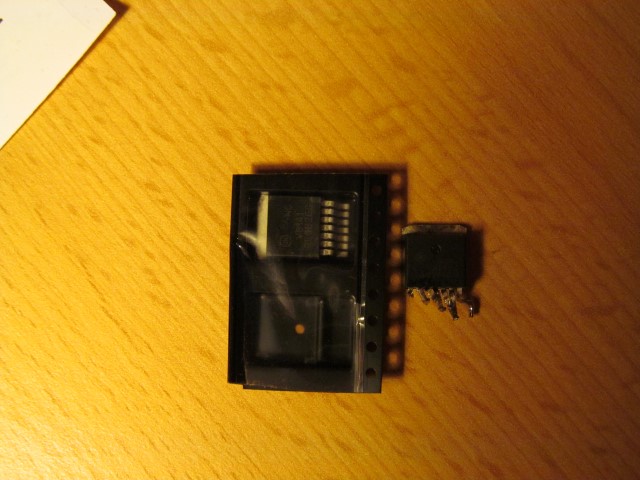

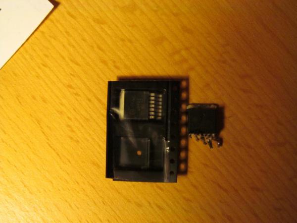

Tako... preden bo preveliko veselje, ?ip je menjan, po sliki se vidi za katerega se je ?lo...
Po vgradnji in trkanju po platini oja?evalca je bilo vse ok... tudi po predvajanju glasbe cca 10 minut, zaenkrat ?e vse ok...
bomo videli, kako se bo obneslo v prihodnje, kako bo med vo?njo, takrat ko se potni?ki prostor ogreje, ko spodaj mimo oja?evalca piha topel zrak, itd.... ?e bo ?e ok... je popravilo stalo 6 EUR, pa sosedu sem pir dol?en :)

jotko: ?e en ?ip imam vi?ka, ?e ga vzame?... stane skoraj ni?, tako da je vredno probat...
zadeva se imenuje NCV8141
