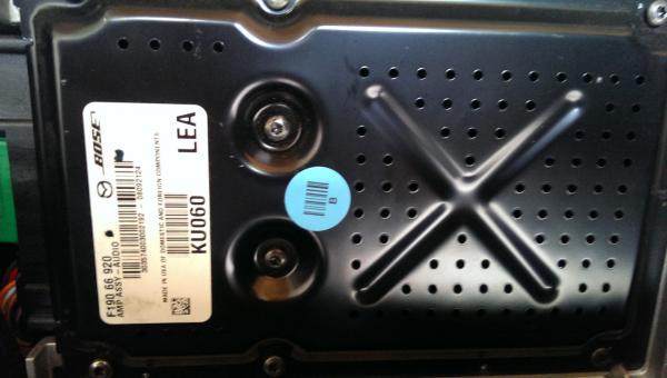

?ivjo,
Vozim Mazdo 6 Sport Combi CD140 GT in sem nedavno ostal po glasnem ropotanju brez zvoka v avtu. Na servisu, kjer sem imel avto zaradi vpoklica, so mi razlo?ili, da je to problem oja?evalca in me zanima, kdo bi mi lahko to popravil in koliko bi me stalo.
Seveda, rabil bi ?imprej, ker se je v ti?ini res "zoprno" vozit.

Pozdarv.
Malo si bom sposodil temo...
Ne dela mi radio (original) na M6, 12/2010L ...kar nekaj mo?no poka v zvo?nikih...radio je pa neodziven!!  Je imel kdo kaj podobnega...pozna te?avo?
Se da popraviti ali je bolje drugega kupit?
Hvala!
Pozdarv.
Hvala!
Sem premaknil tvoje sporocilo v temo, kjer je ze bilo govora o tem... pa tudi resitev je napisana (kontaktiraj luchota >> http://www.mazda-si.net/user/7512-lucho/ ;))

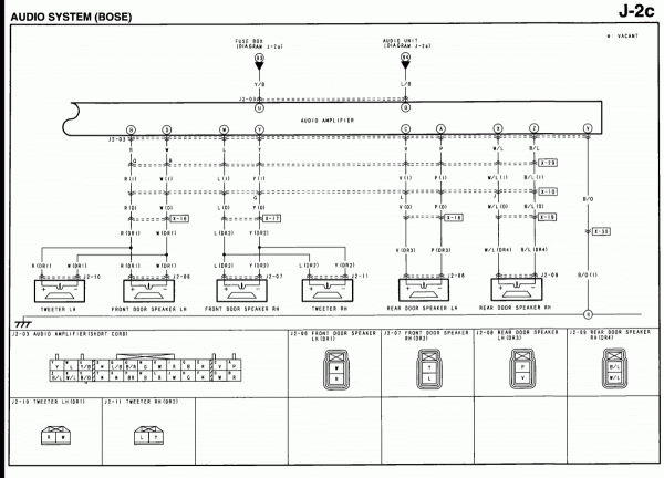

Z icemanom sva vse na?la, ?e bo ?e koga zanimalo:
na srednjem zelenem konektorju so izhodi za zadnje zvo?nike, woofer in centralni zvo?nik
Na prvem ?rnem osem polnem pa izhodi za prve zvo?nike
S temi podatki se da ali zaobiti bose oja?evalec, ali pa ga zamenjati z aftermarketom
