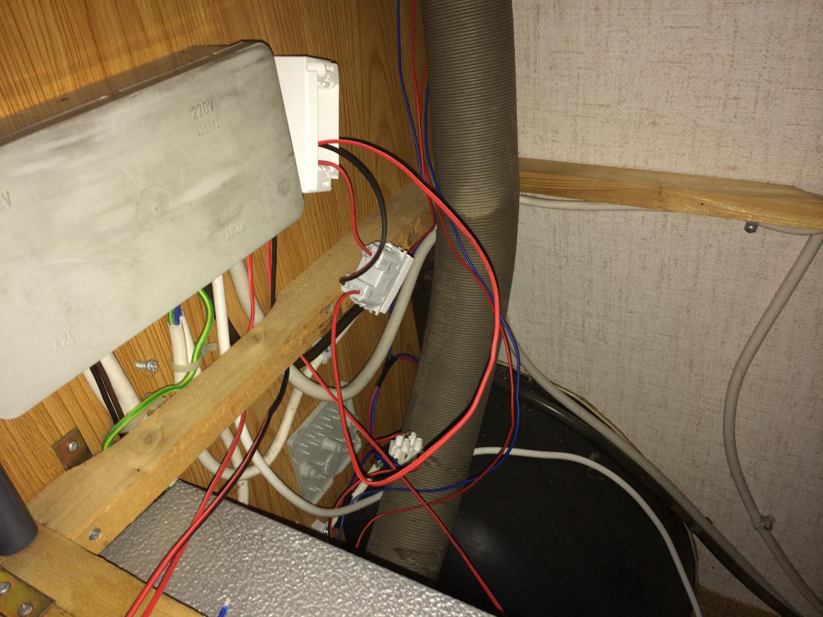

?e sem torej prav razumel, bo? vso in?talacijo predelal na 12V?
A ni bolje montirati razsmernik iz 12 v 220V? Saj je po prikolici ?e vse na 220V, v kampih so vti?nice, ?e pa se kje ustavi?, pa preko akumulatorja napaja? razsmernik in je stvar re?ena. Mislim, ker za 220V je vse mogo?e na razpolago povsod, za 12V pa je malo manj izbire...
Ne ne poleg 220 je ze 12V. Samo originalen ne poganja vsega + avtoradio - in sa se aku fila, ko je na 22V. Original ostane za v kampe, 12v so pa ze pipe za vodo dodl bom pa samo led fazsvetljavo da ce se peljes kam na divje da imas en moto akumulator cist dovolj za en teden uporabe in razsvetljave. Kuhas pa na plin :)
Moto aku se pa napolne za cajt enga kofeta na petrolu :)

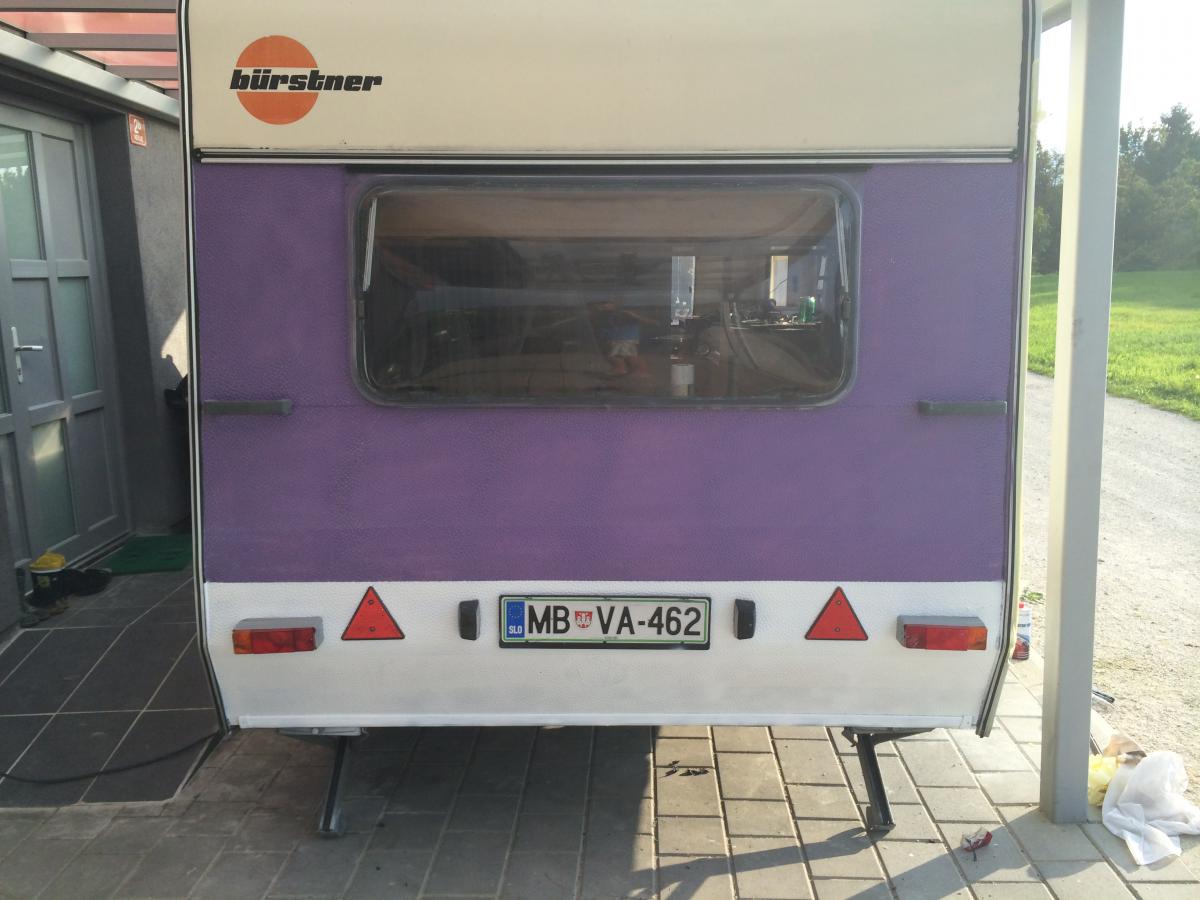

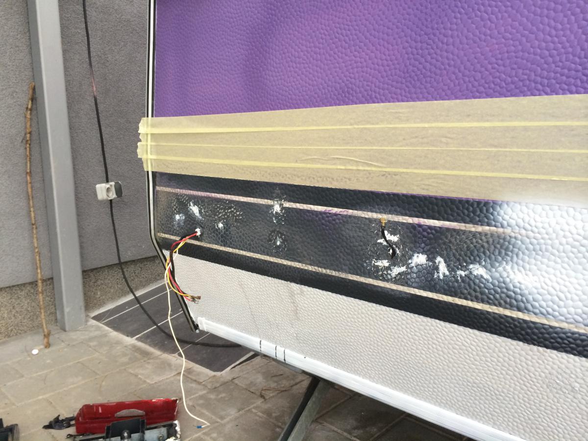

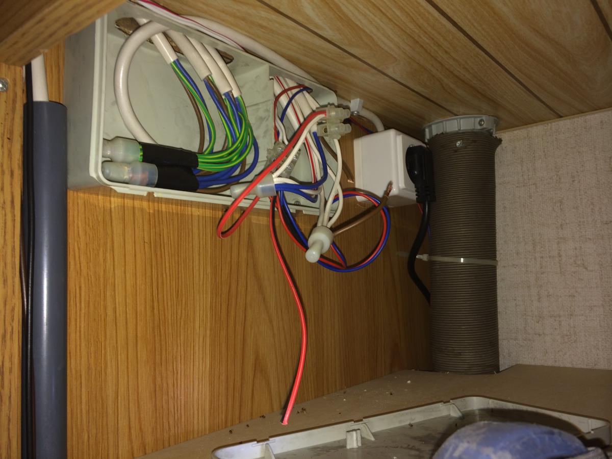

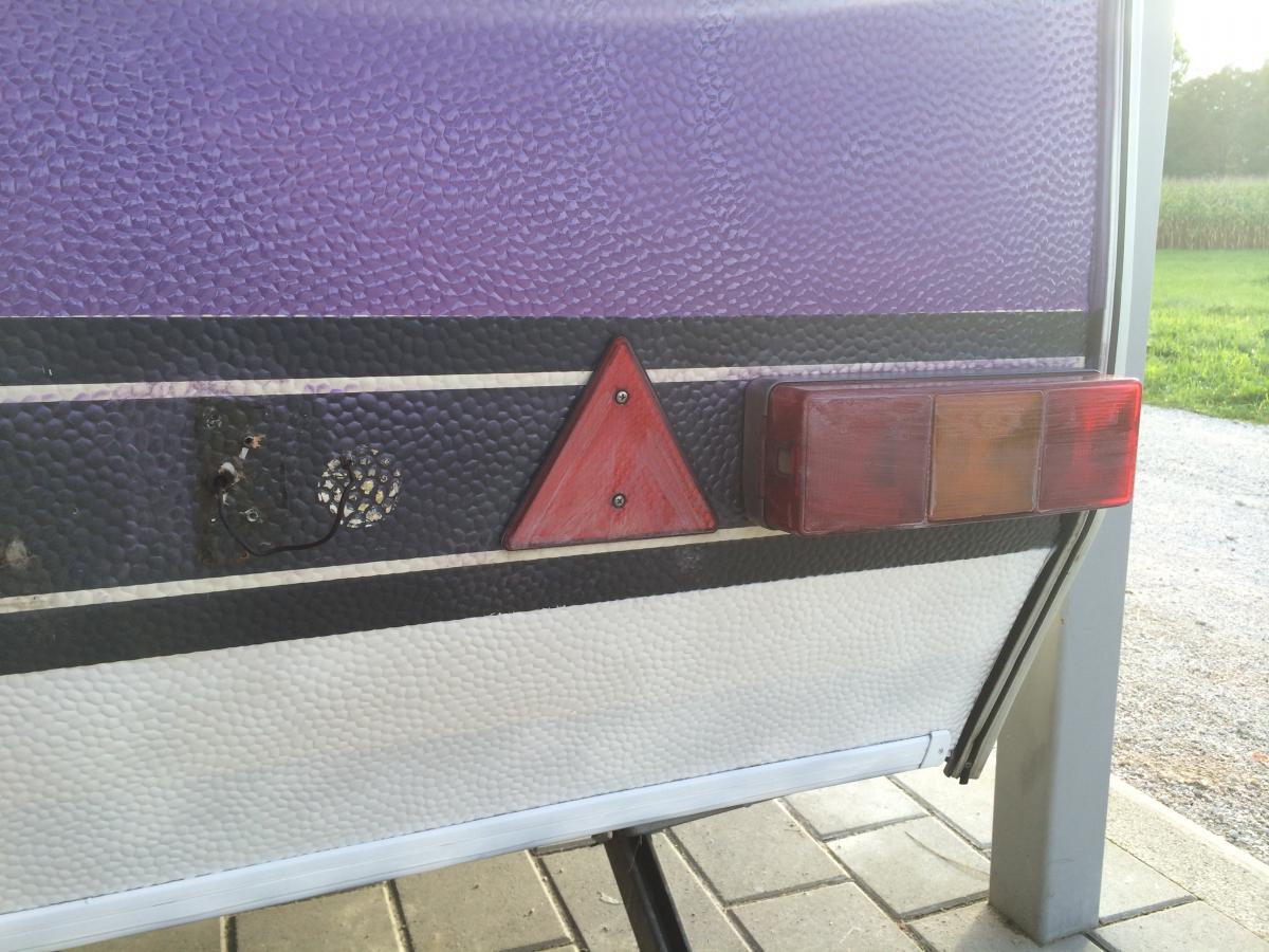

Obnova riti in njene elektrike. Matr je bilo to enih lukenj, ena luknjica pa adijo poden ?ez leto dni............zadnja slika jev temi na zalost

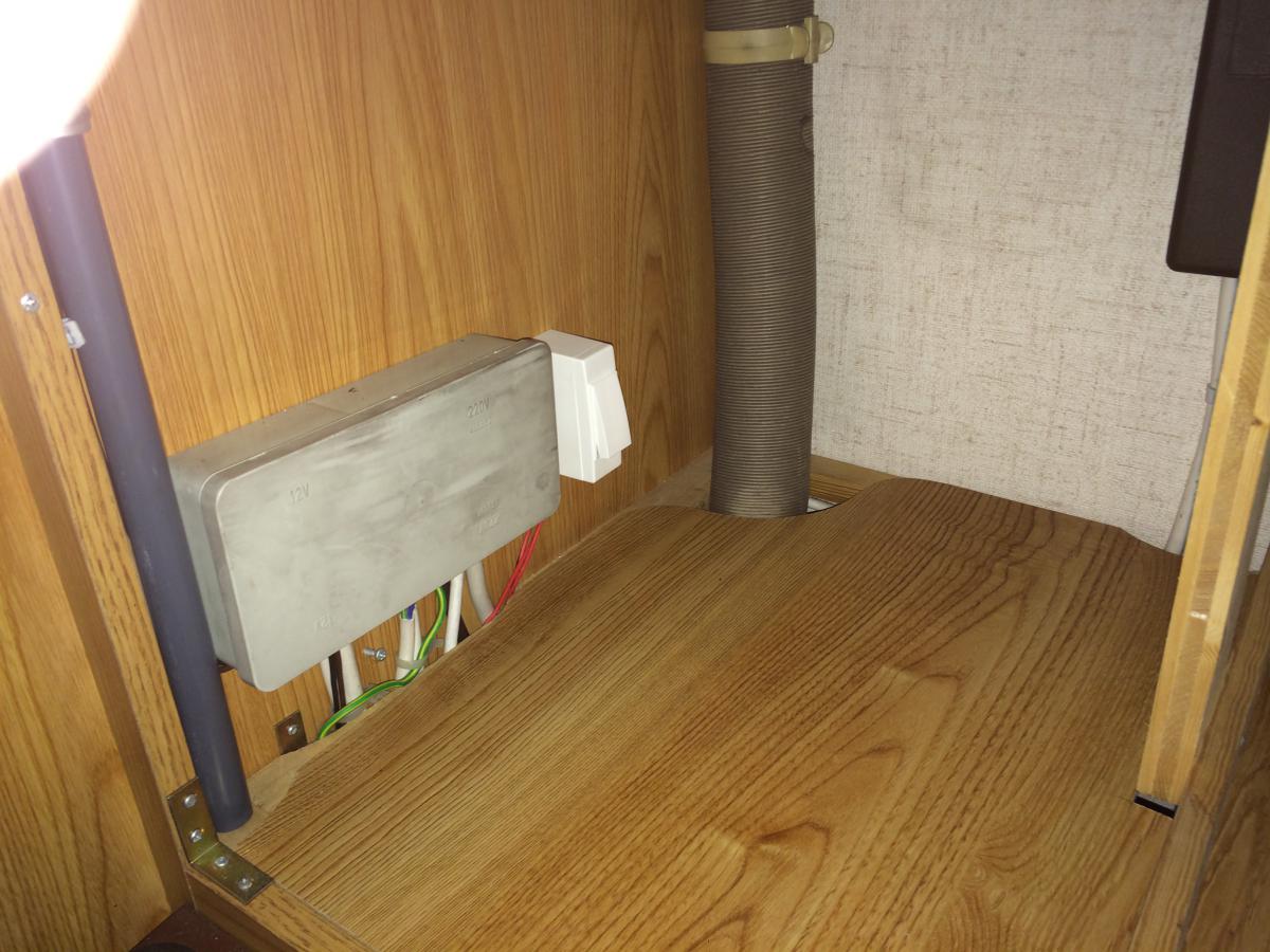

Vgradnja kri?nega stikala, namre? bo preklapljal med viroma - 12V usmernik ko je prikolica na 200V in pa alternativni vir za na divje - in to ne bo akumulator, ker nima smisla, bom naredil raje fajrcajg varianto za avto - akumulator je tam in se polni po potrebi :), za ledice in pumpico za vodo po moje dr?i 2 tedna uporabe brez polnjenja. Ker je pa prikolica stacionirana, avto se pa lahko vozi je to idealna re?itev. Kri?no stikalo pa skrbi da se vira nikoli ne sre?ata.

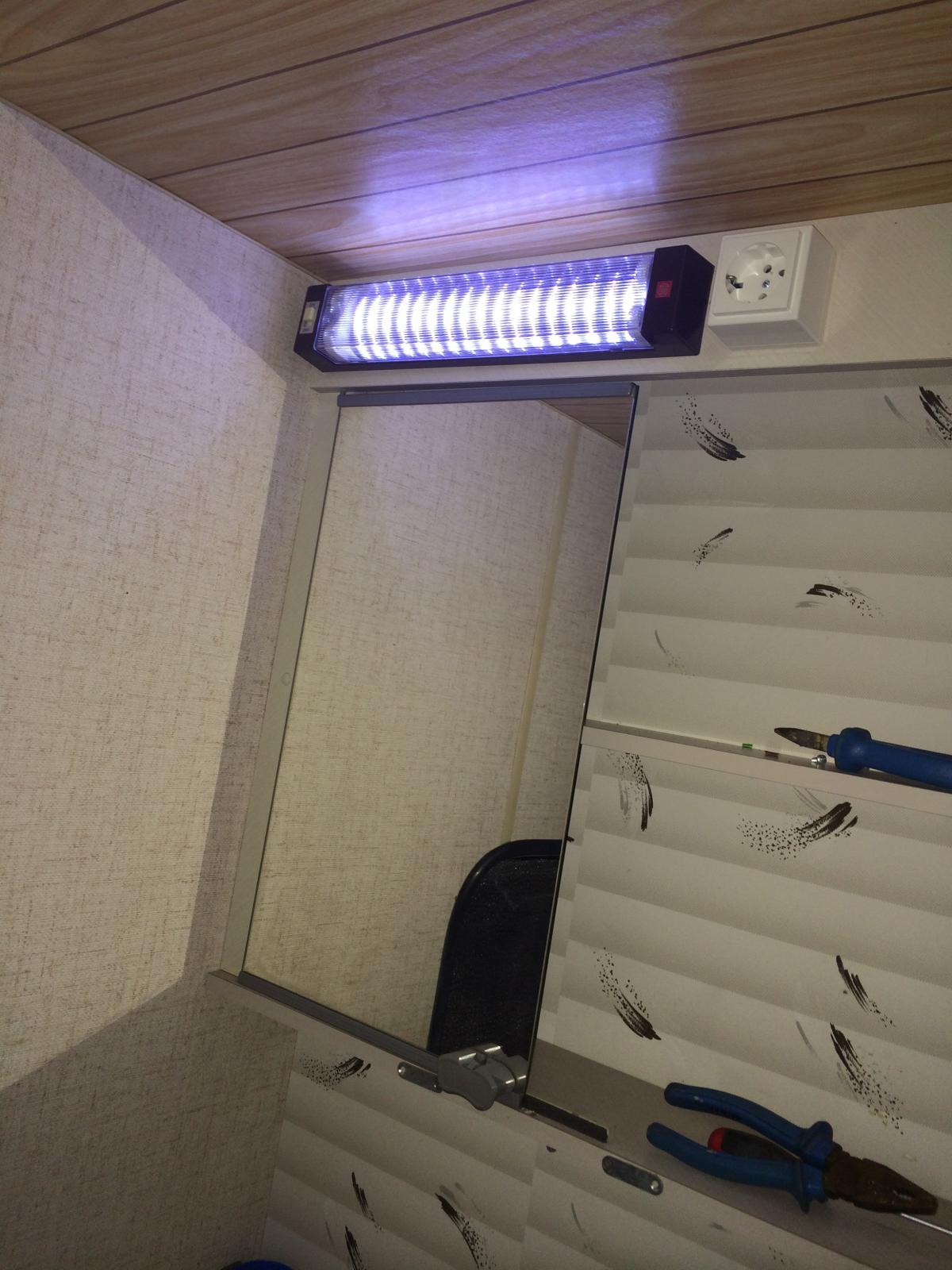

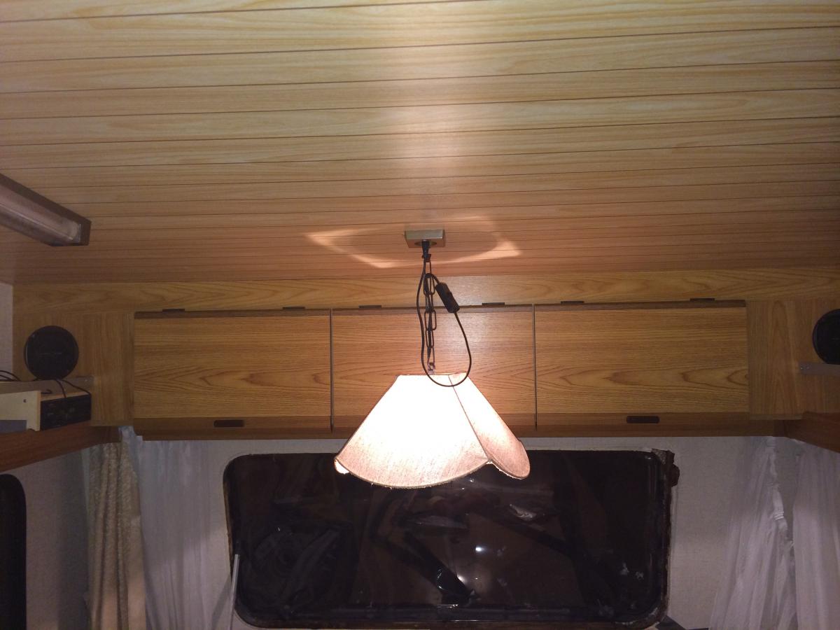

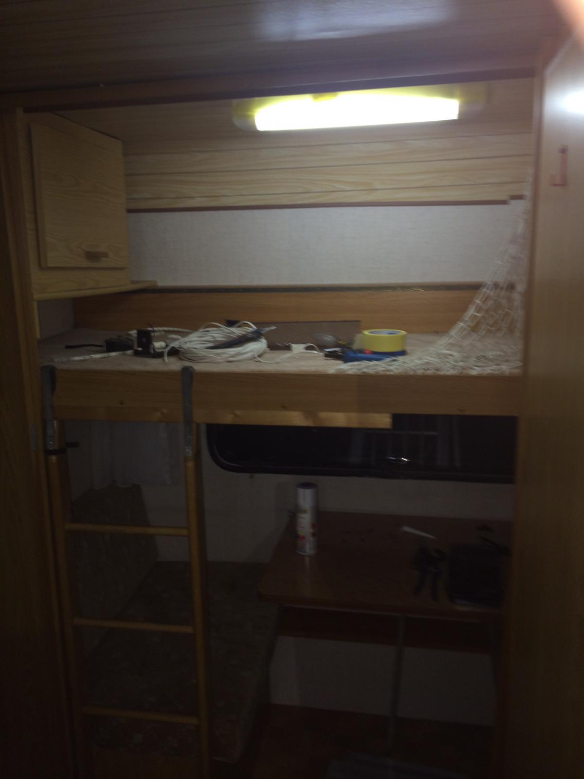

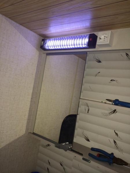

Menjava starih lu?i, predvsem tiste bingl bongl luster lu?i za halogenske + LED. V kopalnici je pa samo lu? predelana v  LED + vti?nica za ?trom, da se bo baba fenala.

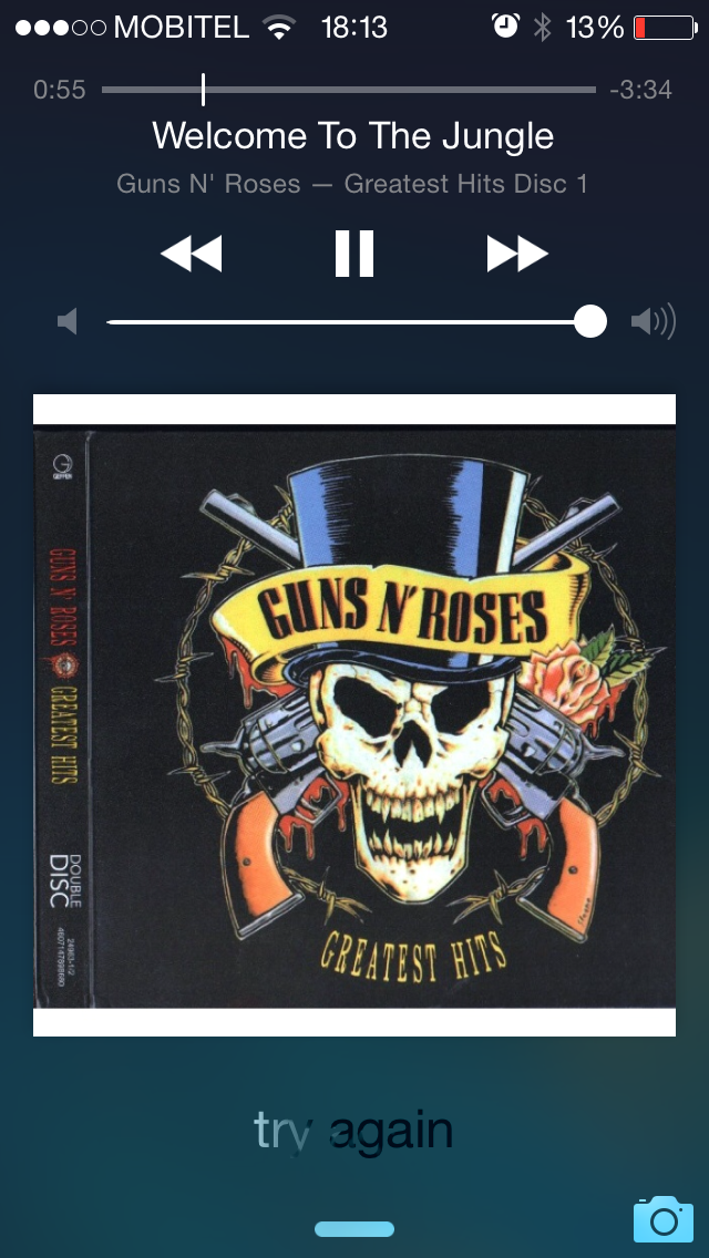

delo je pa veselje, ker ?ela ozvo?enje preko telefona na avtoradio...... :punk:
sledi ?e nekaj malenkosti znotraj, potem pa sledi prenova notranjosti - stene in barvanje vsega pohi?tva....in po?asi bo dobila podobo.

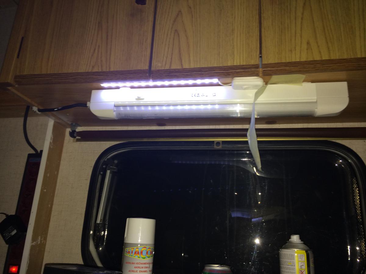

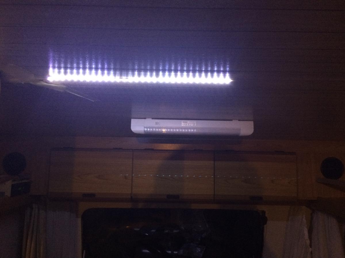

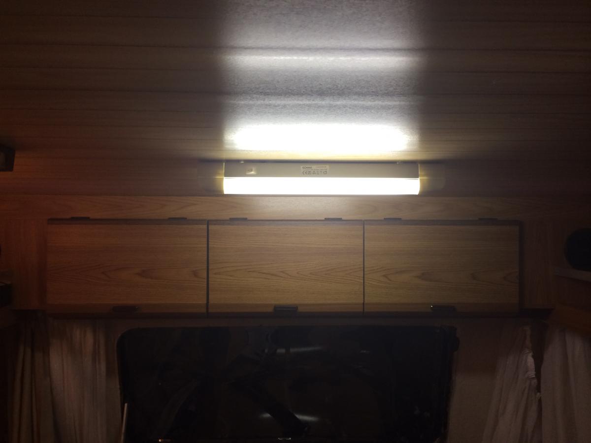

Katere LEDice uporablja? za notranjost? Potrebujemo nekaj za vikend pa malo i??em.
mah kar ?el sem v delkota in vzel 5m - 10?......nisem kompliciral za svetilnost ali podobno za majhno ?katlo....

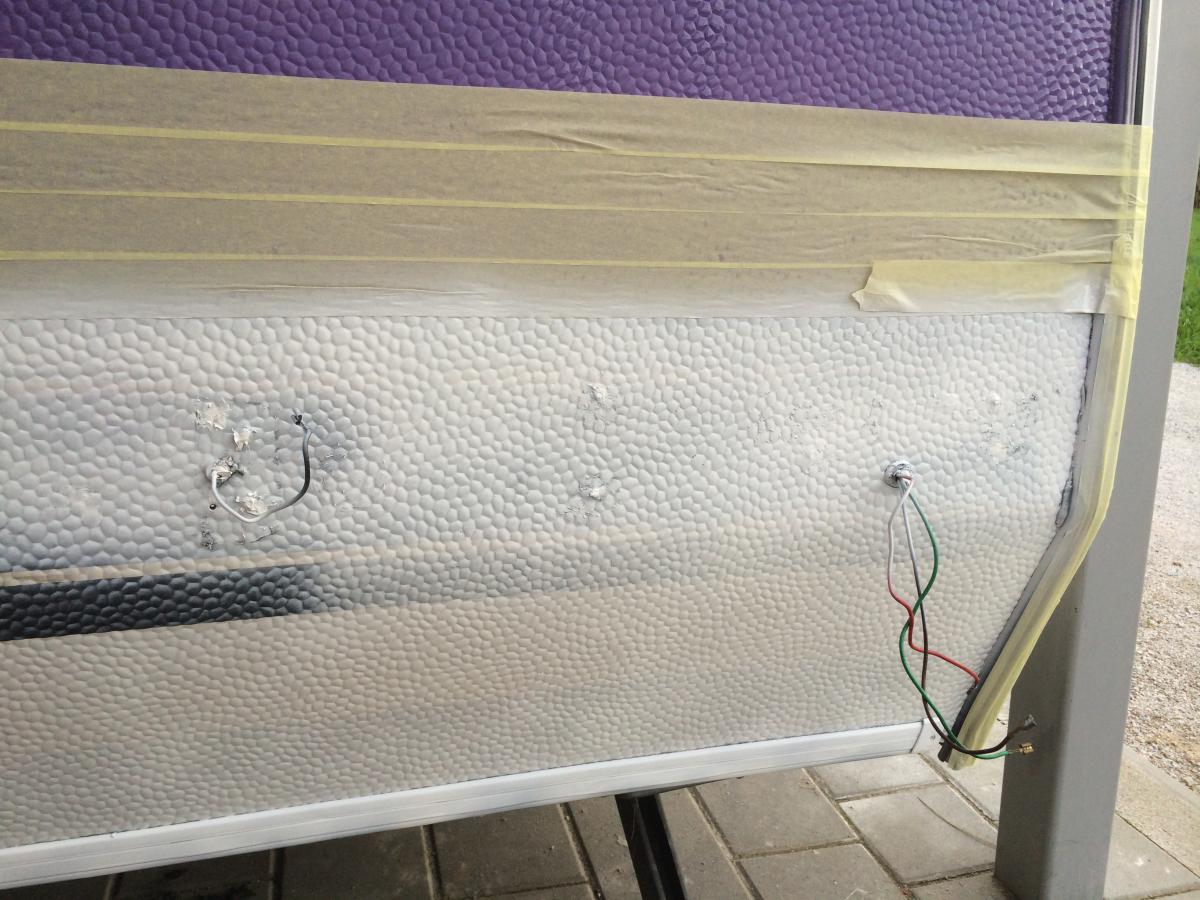

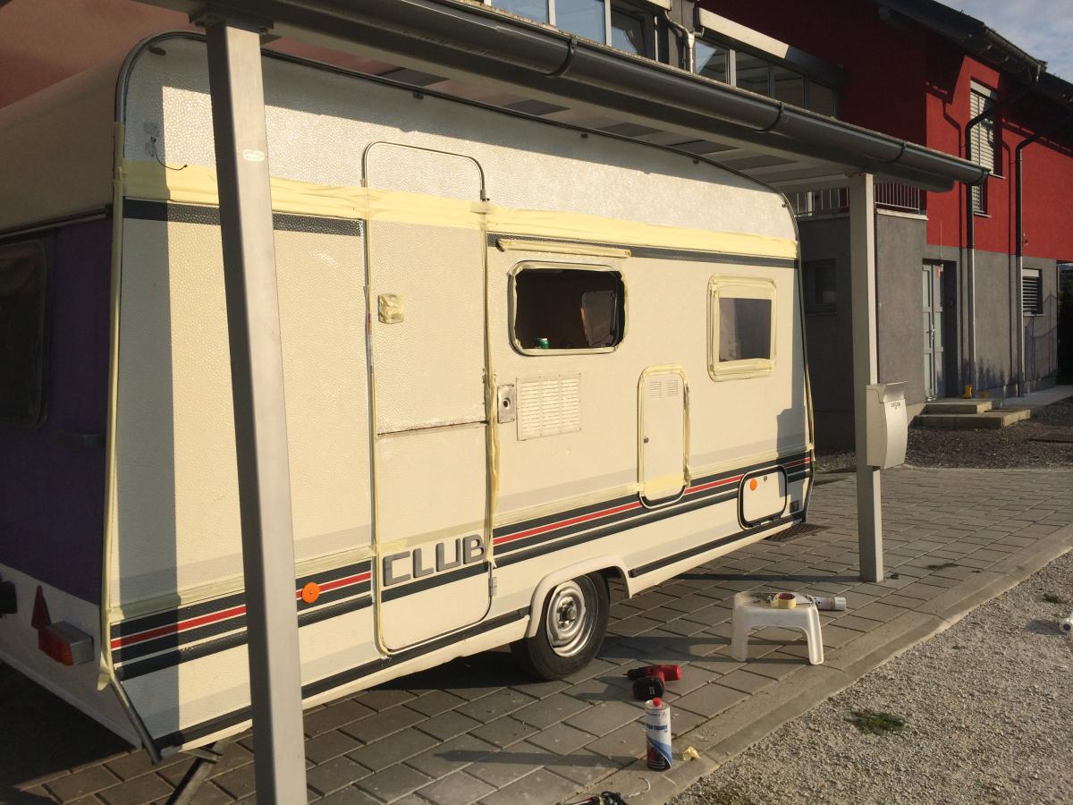

Ugotovil kje pusa da je stena vlazna in je bolje kot sem mislil, ni tam kjer ste stilara zgornji in spodnji pleh nad oknom ampak rob na strehi....lazje bo tam obrobo snet pa siko nasopat :)
Potem pa se notri gobe postrgat
Ce bo vikend kokr tok zna biti do nedelje zunanjost fertik, potem pa samo se interier :):)

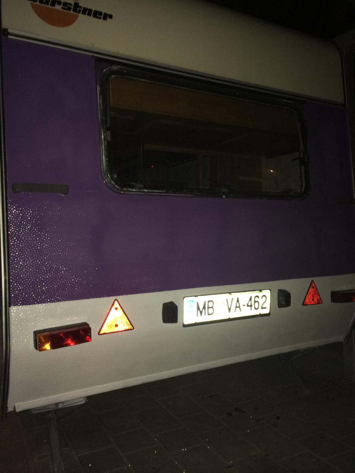

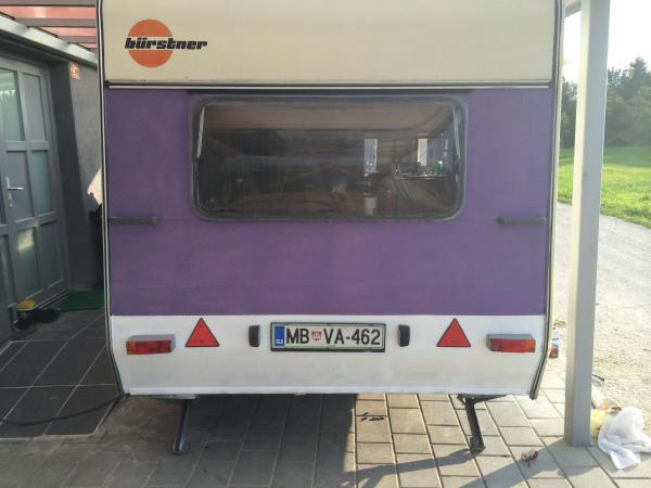

Desna stran v delu in zadek ob normalni svetlobi
Trenutno me je.... levkociti oz spet en neznan virus, tako da zadeva stoji. Je pa kon?an 12V priklop iz avta ter sproban, prav tako je pobarvana cela razen prve stene, ker sledi ta glavni del - sanacija. Vgrajen je tudi 30L tank za vodo, vse ?pila preko 220 al pa 12 :):)
14 dni je bila na kaloriferju tako da ravla?ena je, sedaj pa jo moram dati iz nadstre?ka, pa se lotiti celotne strehe - spojev in potem notri stene. Ko bo to kon?ano pa samo ?e lepotilne zadeve.
Aja pa glede na zgornjo sliko ima druge lu?i, te zgoraj so bile ene poceni....in ja so pa? poceni....ima ?e kamionske :) trenutno vlo?enega 150? + ene 50 ur dela.

Kako sanirati? Pleaen povsod s stiroporja zdrgnt dol, vse crne linije pa zamenjat z novim lesom, to je vcasih bil les.....sedaj pa samo se strohnjen humus
Tudi vogal dna bom izrezal in zamenjal z osb plosco.
Na to potem pride namesto tapete karton les - tisti ki se uporablja za rbte omar.
Les bo ves zasilafleksan na zunanjo sasijo in med seboj, nobenih sravfov.

ojej ojej... zdej mi je jasno zakaj je bila tako poceni. Tole bo? moral vse na novo narest ni druge. :o
V bistvu zgleda veliko huje kot v resnici je. K seeci je notri stiropor ki ne gnije, tako da samo spucat pa par remelnov.
Jaz sem namrec ze videl kako to zgleda, majhna luknjica potem pa vlaga in plesen ne moreta iti vec nikamor, ker je v steni tako malo prostora in se razsiri kot pur pen
jah ?e mravlje pokasira? potem pa si ?e ob stiropor :(
