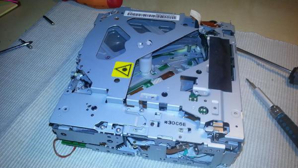

?e nekaj ?asa ni delal CD changer v moji mazdi 3 GTA. Bose ozvo?enje, changer za 6 CDjev, zna brat MP3.
Preko komande (ugasnjen radio) z gumbi "Power", "Clock" in "Media" hkrati vstopi? v avtodiagnostiko, poka?e 22:Err01. Kode se da dobit na netu, pri meni je koda kazala na okvaro na 6 mestu changerja. Kodo napake se da resetirat, tako da v stanju prikaza kode napake pritisne? power in desni gumb spodaj, tisti, s katerim nastavlja? balance in fader.
Po iskanju na netu sem na?el serviserje v USA, ki zadevo zrihtajo za borih 295$, pa po?tnina tja in nazaj, itak. Izka?e se, da fantje kar dobro ?ponajo.
Radio sem vzel ven, ga razstavil do changerja. V changerju so bile plo??e na eni strani precej vi?je, kot bi enkrat vmes presko?il mehanizem.
Na delo veselo:
  • vse poslikat in to ponavljat vsaki?, ko kak ko??ek odlo?i? na stran
  • zelo pazit na flat kable in jih pravilno jemat iz konektorjev
  • po vsakem koraku vijake spravit na lo?eno mesto
  • mehanizem za branje CDja se da dobit stran v kompletu, spodaj je ena vzmet, ki se dr?i mehanizma changerja
  • mehanizem changerja razstavit. Spodaj je komplet zobnikov, ki so uparjeni skupaj, kar je veeeelik bavbav nazaj dobit
  • zares pa: trije nosilci/izbirniki za CD nosilec so sinhronizirani med seboj, vsak mora bit ujet tako, da se luknjica v zobniku pokrije z luknjico v ohi?ju
  • izbirniki CD nosilcev pridejo nad vsemi pladnji in pod zgornjim pokrovom. Pal?ka na ?rnem nosilcu pride pod zgornji pokrov.
Sledi sestavljanje nazaj:
  • zeloooo pozoren mora? bit na vzmeti in na to, da da? v vsakem koraku vse vijake na svoje mesto nazaj. Tule ni dela na pamet, fotke so nujne!
  • kontakte na flat kablih obvezno zbrisat (vla?en ?istilni rob?ek za o?ala je ena dobra opcija) in pazljivo vtaknit nazaj, konektorje zapret (en konektor je samo za vtaknit, oni, ki pride z glavnega ohi?ja changerja)
  • sestavit vse skupaj
Ko zadevo spravi? nazaj v avto in da? kontakt (no, v ono prvo pozicijo, druga?e za?ne ventilator pihat in ne sli?i? changerja) se lepo sli?i, da se changer sprehodi skozi vse pozicije CDjev. Men se je tako nasmejalo, da je ?e zdaj sonce zunaj :D
Potreb??ine:
  • izvija? PH2 za radio ven spravit in za 50% vijakov pri razdiranju radija
  • izvija?i PH1, PH0 in PH00 za razstavit changer
  • dobra ?pi?asta pinceta ali tanke kle??e za snemanje in ponovno name??anje vzmeti (jih je... menda 11, dodatne tri so brez u?esc, na nosilcih pod vijaki)
  • plo??at izvija? 0,8x4mm za snemanje changerja iz ohi?ja in za snemanje pokrova changerja
To bi bilo menda vse. Zadeva deluje, not je po?rl vseh ?est CDjev in jih potem tudi pridno izpljunil ven.
Malo mi je ?al, da nisem fotkal, ko sem zadevo spravljal nazaj skupaj, ampak na to takrat tudi pribli?no nisem imel ?asa mislit :)
