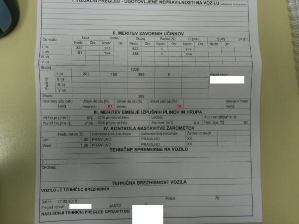

V?eraj sem naredil tehni?nega z M6 CD136 2005 in mi je mo?akar rekel, da mi ro?na slabo prime in da naj jo na servisu nastavijo. Potem sem gledal parametre in ?e posebej me zmotil podatek, da je u?inek zavor 61%. Meni se to zdi kar malo malo. Pri ?eninem Cliotu je bilo pa 74%. Prednji diski in plo??ice so stare pol leta, zadnje pa nisem menjal, ker naj bi bile dobre ?e za 1 leto. Druga?e pa avto zavira ?isto OK. Ali je ro?no potrebno samo kaj nastavit ali bom moral pred?asno zamenjati ?e zadnje diske in plo??ice, ker manj?i zavorni u?inek je verjetno zaradi zadnjih zavor?
Ro?no je menda fajn malo zagret pred meritvami!
Mislim da mora bit ro?na zavora vsaj 30%. Verjetno je to mislil.
Hm...Pri cliotu je bil u?inek 22% in tudi ni ni? rekel... Kolik?en u?inek zavor pa imate kaj ostali pri M6 prve generacije?

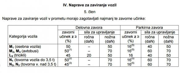

Tole sem pa na netu na?el  :ne vem:  :ne vem:  :ne vem:
Tako kot tukaj pi?e...M1 delovna zavora min 50%, parkirna zavora pa min 16%. Procente si izra?una? tako da vsoti 1008 ali 389 deli? s te?o avta x 10 (pospe?ek) ;) Tako da pri ro?ni si 3% nad minimumom, delovna pa je zelo odvisna od te?e in ne more? primerjat s tono te?kim cliom ;)

To?no to sem rabil ;)
Izra?un mi je jasen...in za u?inek delovne se tako izra?una to?no, za ro?no bi tak izra?un pokazal 23%.
To pomeni, da ima clio za svojo te?o bolj?e zavore kot mazda za svojo...?isto lai?no razmi?ljanje ;)

Pri zavorah je najpomembneje, da ne prihaja do prevelike razlike med levo in desno stranjo. Mislim, da sme biti razlika najve? 10%. Sicer na tistem listu ne vidim najbolje, zato sam preglej, kje so podatki o razlikah. In koliko % razlike je na posameznih osovinah.
?e ti glavna zavora in ro?na zavora na zadnji osi ne dr?ita oziroma je velika razlika med zadaj levo in zadaj desno, bo res treba razmislit o menjavi. ?e pa je razlika samo pri ro?ni zavori, je pa potrebno samo zajle in vzvode malo podmazat. Sploh, ?e ima? navado (tako kot jaz), da avto pusti? v prestavi in ne zateguje? ro?ne...
