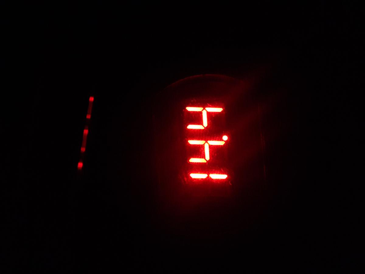

To je pomoje navadn, da medtem ko drzis stikalo za sipe, da se zmanjsa svetilnosti luci oz. se pac samo opazi kako malenkost pade napetost, ker si pac prizgal drug porabnik (utripa oz. zmiga ne) . Pri meni je isto ze od kar imam avto pa sem ga pomeril  s tisto igracko k jo vtaknes v 12V pa je napetost tam okoli 13.8-14.0 V. Prejsni akumulator mi je zdrzal 8 let in imam trenutno notri novega ze dve leti in mi je to delalo tudi ko je bil nov. Moram pa zej probat, da vidim ce isto dela na xenon kitu :D. V leru imam pa 750 obratov in vcasih malenkost zaniha, vendar to zaradi LPGja :). Bom pa ob priliki pomeril koliksna je napetost v leru in nato koliko je napetost medtem, ko drzim stikalo za sipe. Da vidimo koliko je odstopanja :). Drgac ce tako pogledas se meni zelo hitro dvigajo/spuscajo sipe v primerjavi z drugo generacijo sestk.
Sm su stestirat zej in mi tega na xenon kitu vec ne dela. Ob hladnem zagonu in tudi potem ko se je motor segrel je kazalo 14.2-14.3 V v leru. Omenjeno nihanje je bili mogoce opaziti (zelo, zelo minimalmo) na klima knofih to pa zato, ker mi je ajvar zarnice menjal in so dost bolj svetljese (mocnejse) od ostalih :). Je pa res da bi bil podatek bolj natancen, ce bi se pomerilo z voltmetrom.
