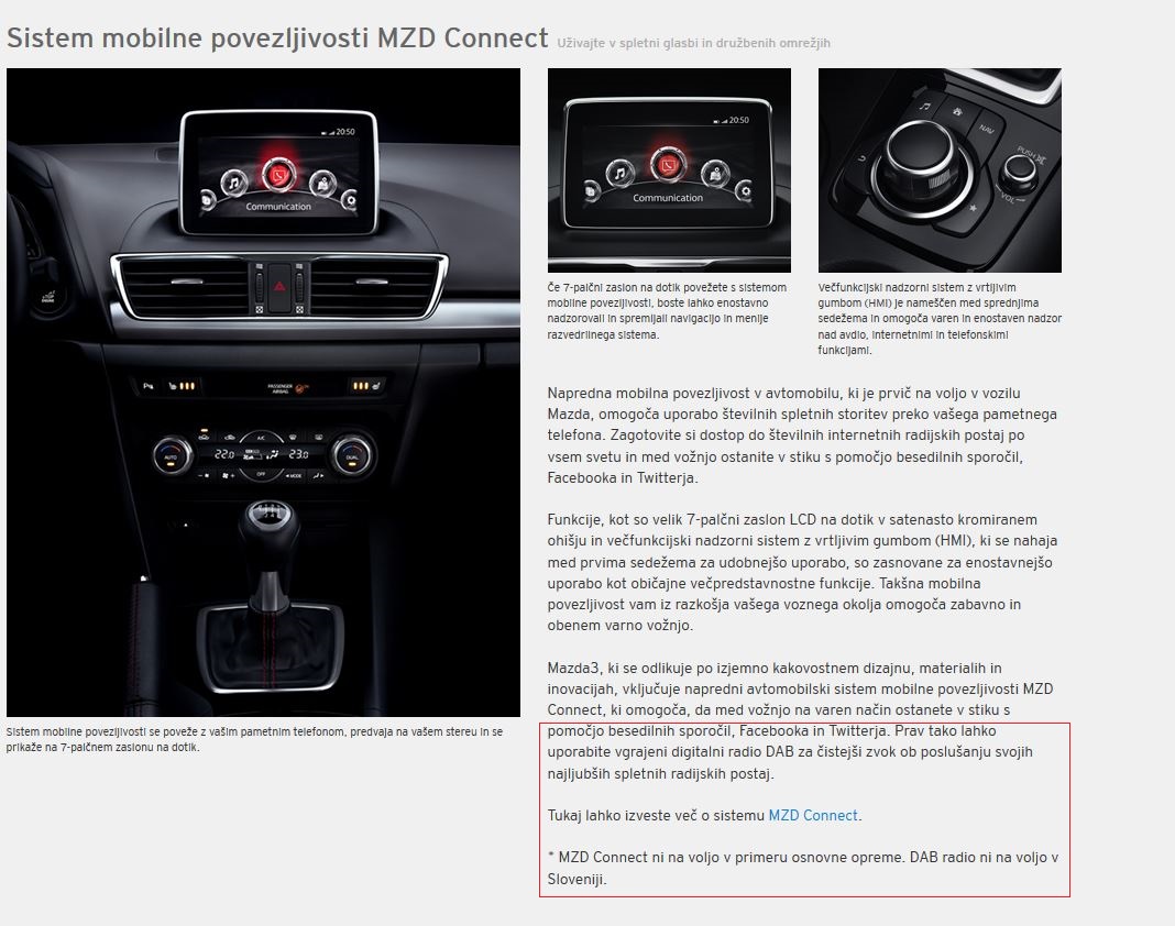

Moja recimo nima. O?itno so za?eli serijsko vgrajevati en mesec kasneje -
The Mazda 3 comes with DAB in Europe for all 9 speaker systems (w/9speaker, w/bluetooth, w/cd) manufactured from February 2015 (2015.02.03) with VIN greater than (BM52**113744) and for some 6-speaker configurations.

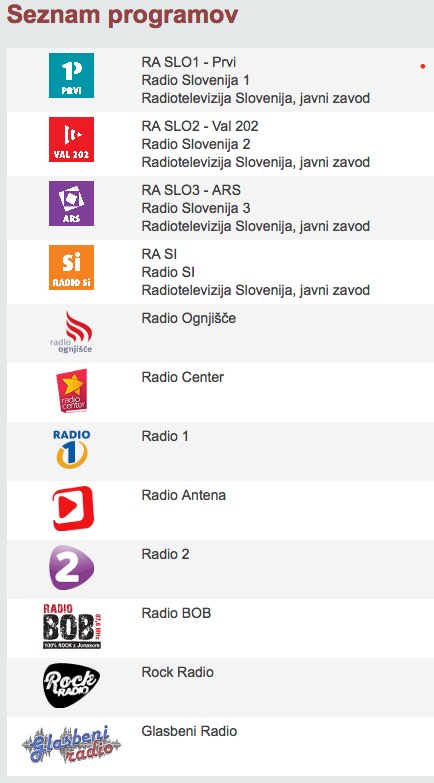

Seveda ima Radio 1 tudi DAB+ ... ga vsak dan poslusam :) ... Sicer pa je seznam programov, ki oddajao na MUX R1 tale (vir: http://digitalniradio.si/programi )
Programi_digitalniradio.si-20180511-0955
Se tukaj je uradni seznam >> http://www.rtvslo.si/dab/seznam_programov

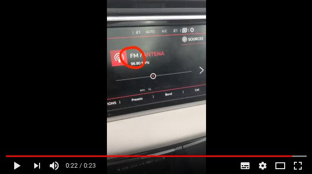

Na koncu posnetka se vidi, da je radio Antena na FM :) ... Tam deluje TA...
11_May_2018_-_YouTube-20180511-095110.jp
Pa tudi na drugem posnetku imas ves cas Radio Antena na FM ...

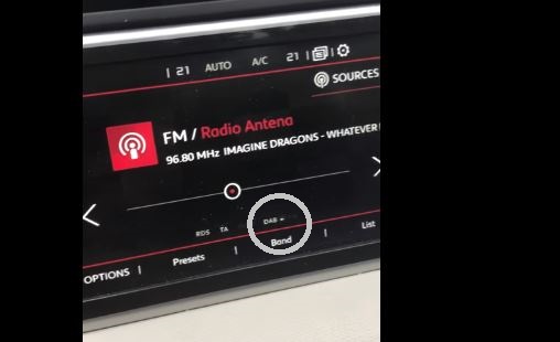

Tam je vedno FM, ker je to FM kanal, kadar je na DAB+ se prika?e indikator spodaj desno. To ti ka?em. NA za?etku so imagine dargonsi na DAB+, potem preklopi? na drug source in v ozadju je radio brez, ko dam nazaj gre pa spet na DAB+ - se lepo vidi kako se vklopi indikator, in zvok se izbolj?a ter zamakne.
Zato pravim, da je sposoben vedno TA sproducirati, ko poslu?am drug source
Tam gor bo pa FM pisalo vedno, v ?abi se pri?ge DAB+ spodaj desno, poglej ?e enkrat.
Glede Radia 1, meni ga ne da na DAB+, ne vem zakaj, vse ostale pa ja.
Na koncu posnetka se pri?ge in se sli?i bolj?i zvok in zamik. Moj point je da zgleda da dab+ izklopi ko grem na drug source ravno zato da sporo?a TA. Torej prirejeno temu faktu da res deluje brez dab+
Glede na to, da pravis, da zna prekljapljati med DAB+ in FM ... ti verjetno TA signal pobira iz FM ... Vsaj pri Mazdi je tako, da moras sam preklopit... in ce imam na FM, potem se ob prometnih informacijah akvitira ikona in glasnost se pojaca (pac kakor je nastavljeno) ali pa iz predvajanja iz drugega sourca (USB, CD,...) preklopi na prometna porocila... Ce poslusam na DAB+, potem se pri pomretnih informacijah ne zgodi nic ...
Je pa tako, da recimo pri FM izpise recimo na Radio 1 naslov predvajane pesmi... Pri DAB+ pa samo ena stacina vrstica besedila, ki se ne spreminja ...
To?neje na 0:54
Ja to?no. To sem hotel povedati. Prvi film?ek je kako dobim prav posebej ikono ko so prometna, in lahko izklopim ro?no pa gre nazaj na muziko, potem pa ?ez nekaj sekund spet nazaj na DAB+
