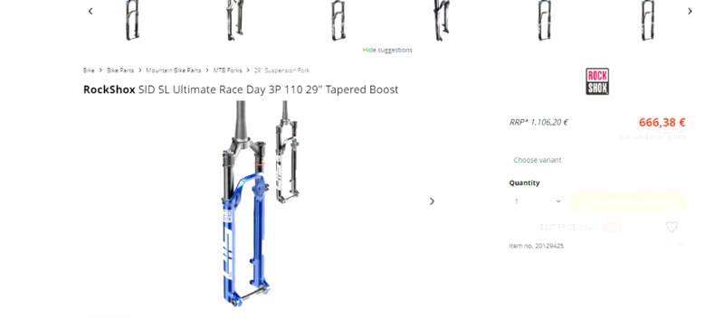

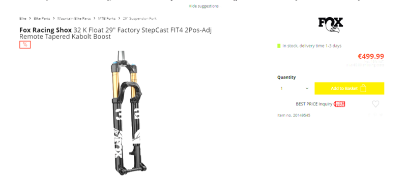

dne 3. 3. 2025 ob 21:07 je Tilen5 napisal:

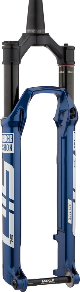

Sm gledu še jaz malo vilice za upgrade, čisto tako iz firbca,.. si takoj na 1000€ oz 850€ iz tujine za recimo:
  • SID Ultimate 3P
  • FOX 32 Step-Cast Factory FIT4
spodnje so 110mm imajo pa tud 100mm
WWW.BIKE-COMPONENTS.DE
The RockShox SID SL Ultimate 3P 29" suspension fork with Race Day 2 damping, DebonAir spring and Boost dimensions for cross-country riding The weight-optimised SID SL suspension fork from RockShox...
pa še nekje mal cenej :)
FOX za 500€
null
WWW.BIKE-DISCOUNT.DE
sid
666€ pa mal drobiža
null

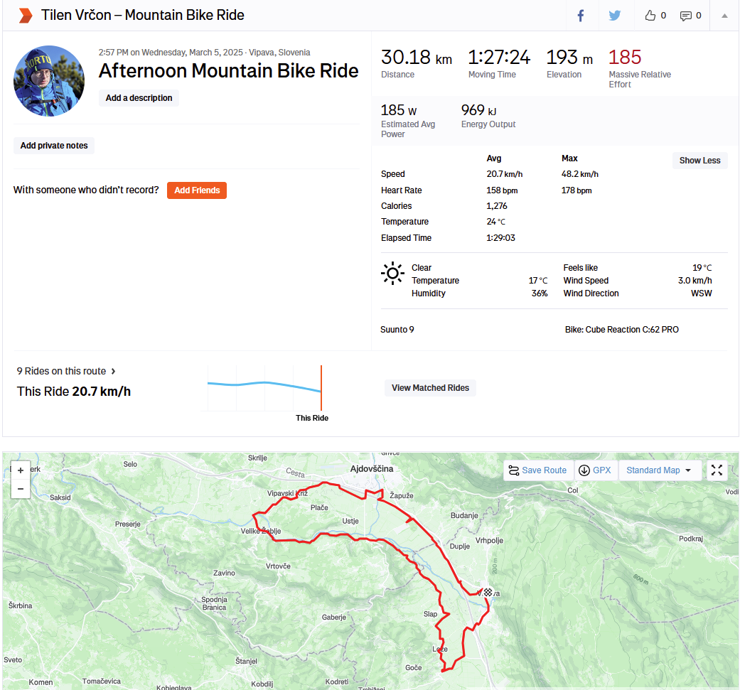

pred 12 urami je Tilen5 napisal:
Mogoče bolj na poletje, nimam opreme za hladnejše dni pa tudi treba nazaj v formo, glede na to da sem čez zimo spravil kolo.
Ga še moram malo sprobat po takem terenu kot je na posnetku. Po kolesarski gre ko šus, dobrih 60km/h🫣
Glede na to kje se @Alexin druščina vozijo mislim, da nimam šans, da pridem vozit, ker poznam nekaj teh poti že pohodniško. Razen, če bo Alex izbral kakšno izy.... 🤔🤗😉

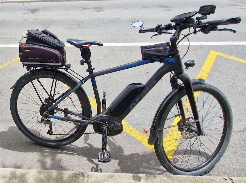

Koliko pa hočeš imeti zanje... in ali je menjava komplicirana? Lahko to sam uredim ali je bolje, da to na servisu naredijo? Kompatibilnost? Paše to na vse bicikle ali so lahko problemi pri vgradnji?
Je nekaj faktorjev, okvir, diski, gume. On nima klasičnih vilc ma bolj za downhill, več hoda, 35 in ne 32
Jaz imam sedaj navadne (nic vzmetene) ... Sicer ne rabim za downhil... ker se vozim bolj po ravnem... ampak naše ceste in kolesarke so luknjaste in bi to verjetno malo ublažilo vožnjo :D ... Kar sem zamenjal, je sedež oz. nosilec sedeža ... da vsaj rit malo manj trpi :D ...
pred 21 minutami je Jest napisal:
To si vilice za 29" gume. Zdej, ali se jih da montirati na vsako kolo ne vem.
Verjetno je res več  faktorjev, kot je napisal Tilen. Niso samo za downhill, ta model je mišljen bolj za trail.
Je treba pogledat tudi glavo okvirja - Ø nosilnega ležaja vilice. Kot vidim po sliki imaš original blatnike, za katere na vzmeteni vilici ni nosilca.
Popravljeno od etcho
Kolesa so 29" ... Strehice so originalne ja ... Torej bo to najbolje, če bi se že odločil, da to uredim na servisu ... Moram enkrat vprašat, koliko bi to koštalo ...

pred 3 urami je Jest napisal:
Že če nič drugega, 160 znajo spremeniti geometrijo kolesa.
pred 59 minutami je Mraušk Mčk napisal:
Chopper style. 😄

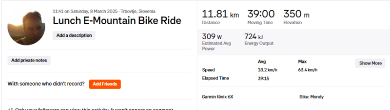

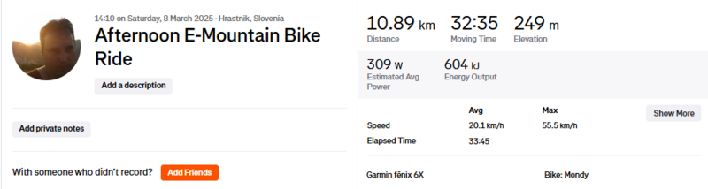

Prva letos, prva po oktobru.
Popravljeno od Tilen5
pred 2 urama je Mraušk Mčk napisal:
A ta podatek 160 pomeni, da so daljše vilice? Sem mislil, da je to hod… do 16mm …
Ja sam po moji logiki, da gredo čez 29" gumo je itak standardna dolžina pol maš pa še dodatnih +6cm napram klasičnim ki jimajo 10cm hoda,.. kot so ti rekli chopper style incoming
pred 6 minutami je Tilen5 napisal:
Na treking biciklih je klasika med 6 in 7 cm hoda. Tako da bi lahko bila dodatna višina celo proti + 10cm
pred 1 uro je Jest napisal:
Na Giantu sem menjal 80 na 100.
Gemetrija je postala fenomenalna.
se čisto strinjam 160mm je 100mm preveč za tako kolo.
@Jest pa še če bi res vzel te vilice bi moral menjat še predji pesto, ker če se ne motim imaš quick release in pa še pretežke in predimenzionirane vilce za treking kolo so.
Prvo preveri kako akso imaš in dimenzije/mere, ali imaš krmilno cev ravno (straight) ali v konus (tapered) ter kolk col gume. Potem pa greš v akcijo da si ne nabereš preveč stroškov.
