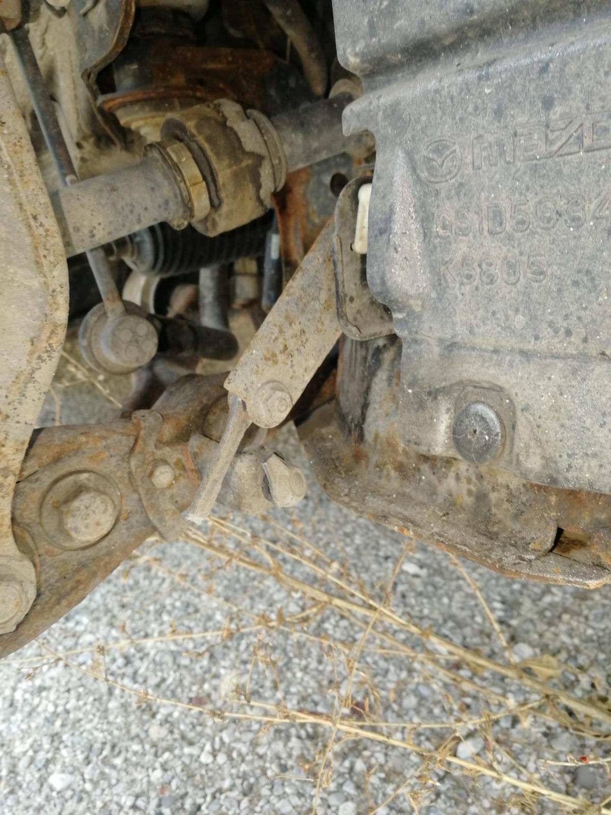

Šel sem na tehnični,kjer sva s kolegom hotela nastaviti snop luči. Gor,dol vse lepo in prav,ko pa sva hotela nastaviti snop levo desno se projektor ne premakne v nobeno smer. Je mogoče kdo že imel tak primer in ga je potem tudi rešil? Je mogoče napaka v kakšnem vzvodu ki premika projektor? Ker tisti kolešček se vrti normalno.
pred 6 urami je Scr3am napisal:
Kolikor vem se samo gor in dol nastavlja. Zakaj si pa rabil to ročno nastaviti?
Avtomatsko se nastavlja  gor-dol. Levo-desno pa moraš pač nastaviti ročno.
Na tehničnem mi pokaže,da snop na voznikovi strani sveti malenkost preveč v center (cca 10mm na šabloni) in sovoznikova preveč v desno(isto 10mm). Ni neke panike,samo smo hoteli nastaviti da bo točno kot mora biti.

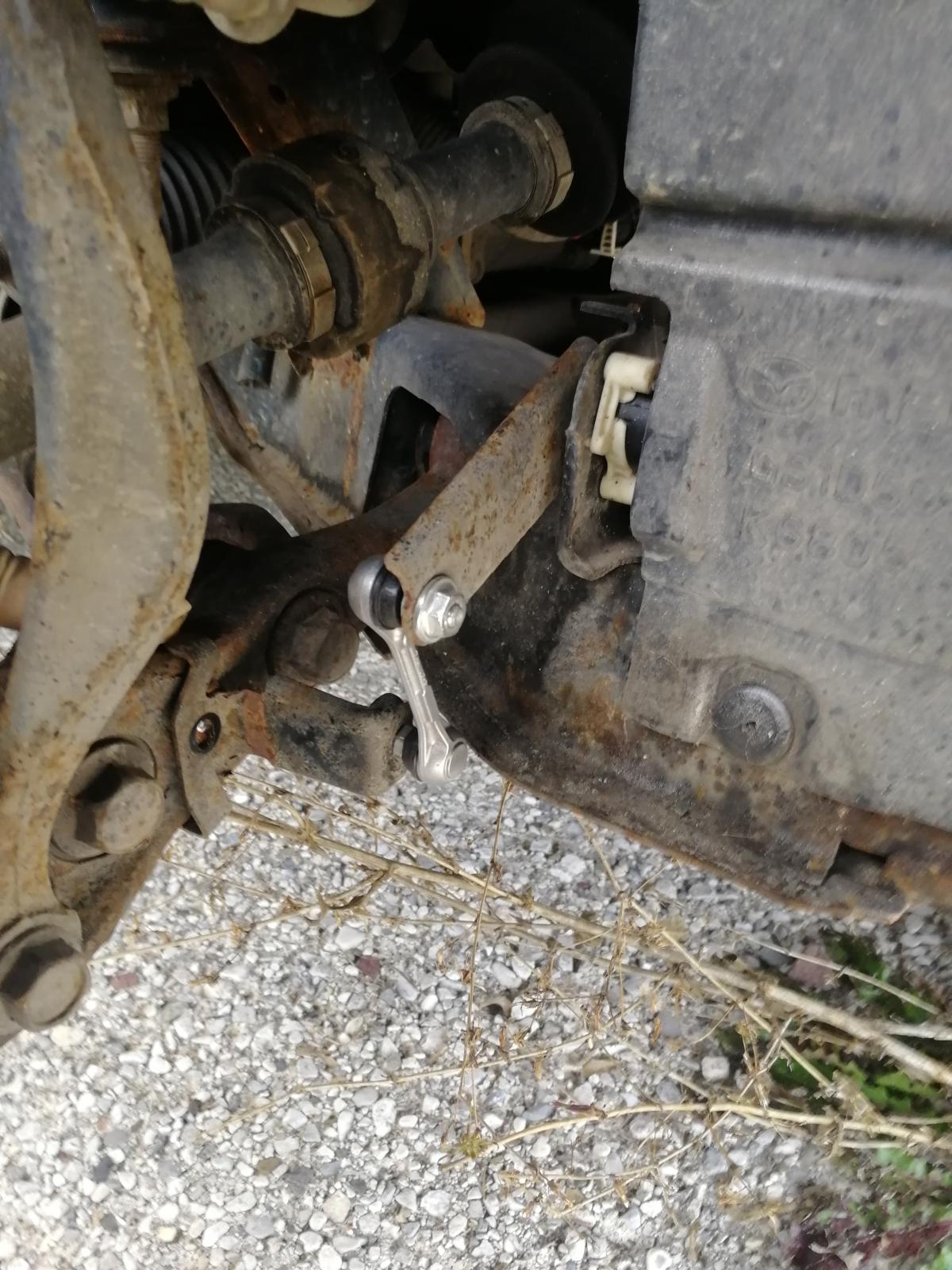

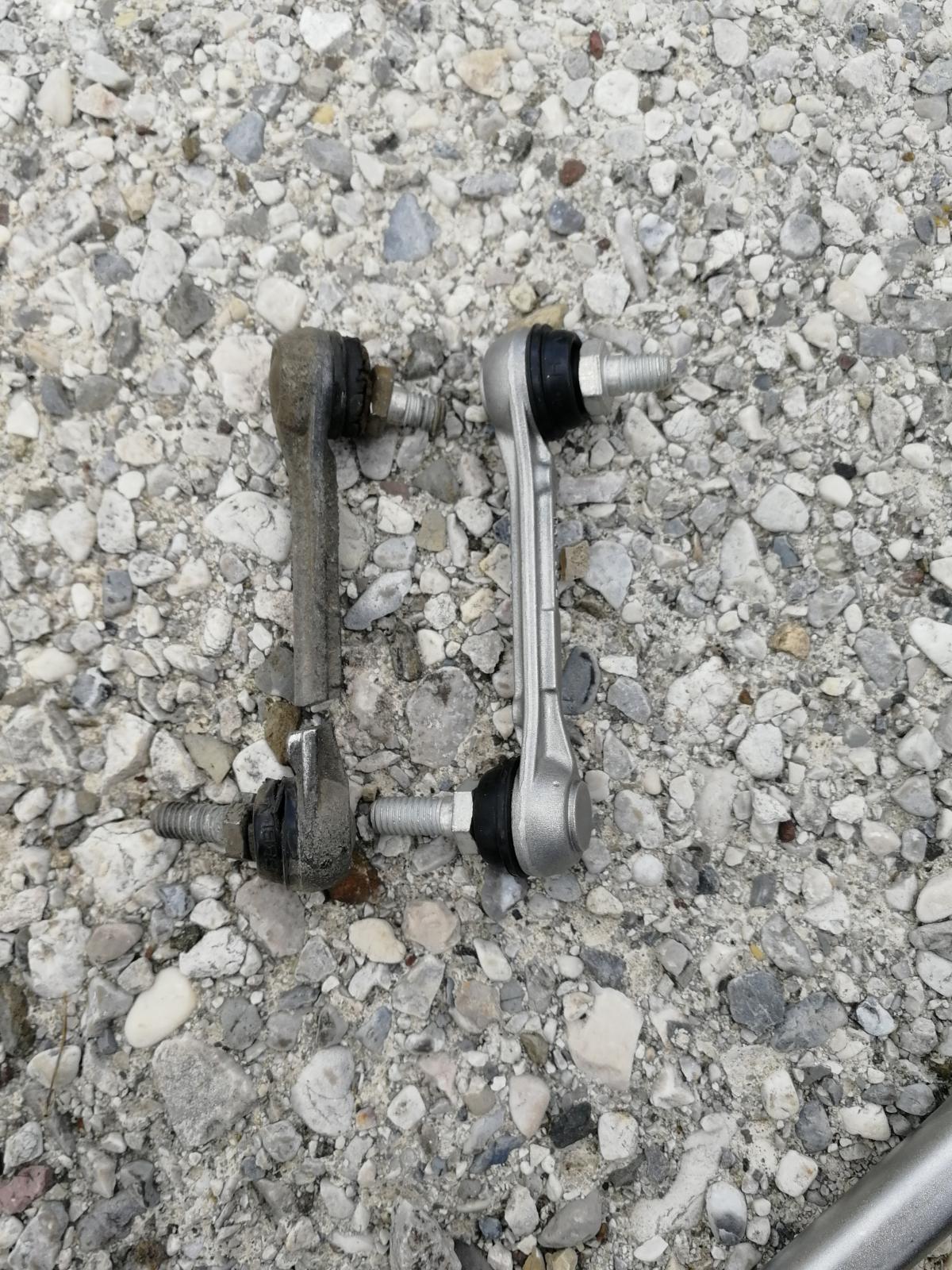

dne 3. 10. 2018 ob 2:34 je Scr3am napisal:
Evo kot obljubljeno sem zamenjal stangico in pase v nulo. Se celo oznake so identicne tako da sedaj avtomaticno nastavljanje spet deluje :)
Kje se stakne to štangico? Kateri kos subaruja je to? Ravno danes ugotovil da na novo kupljeni šestici to ne dela in je poleg štangice tudi nosilec na podvozju počen, ki bo za zamenjat. Je ta tudi od subaruja?
Ne. Nosilec se žal ne da naročiti ločeno. Predlagam, da ti ga nekdo zavari nazaj na roko.
P.S tudi jaz sem opazil, da imam na zadnji osi počen nosilec. Štangica je sicer cela.
