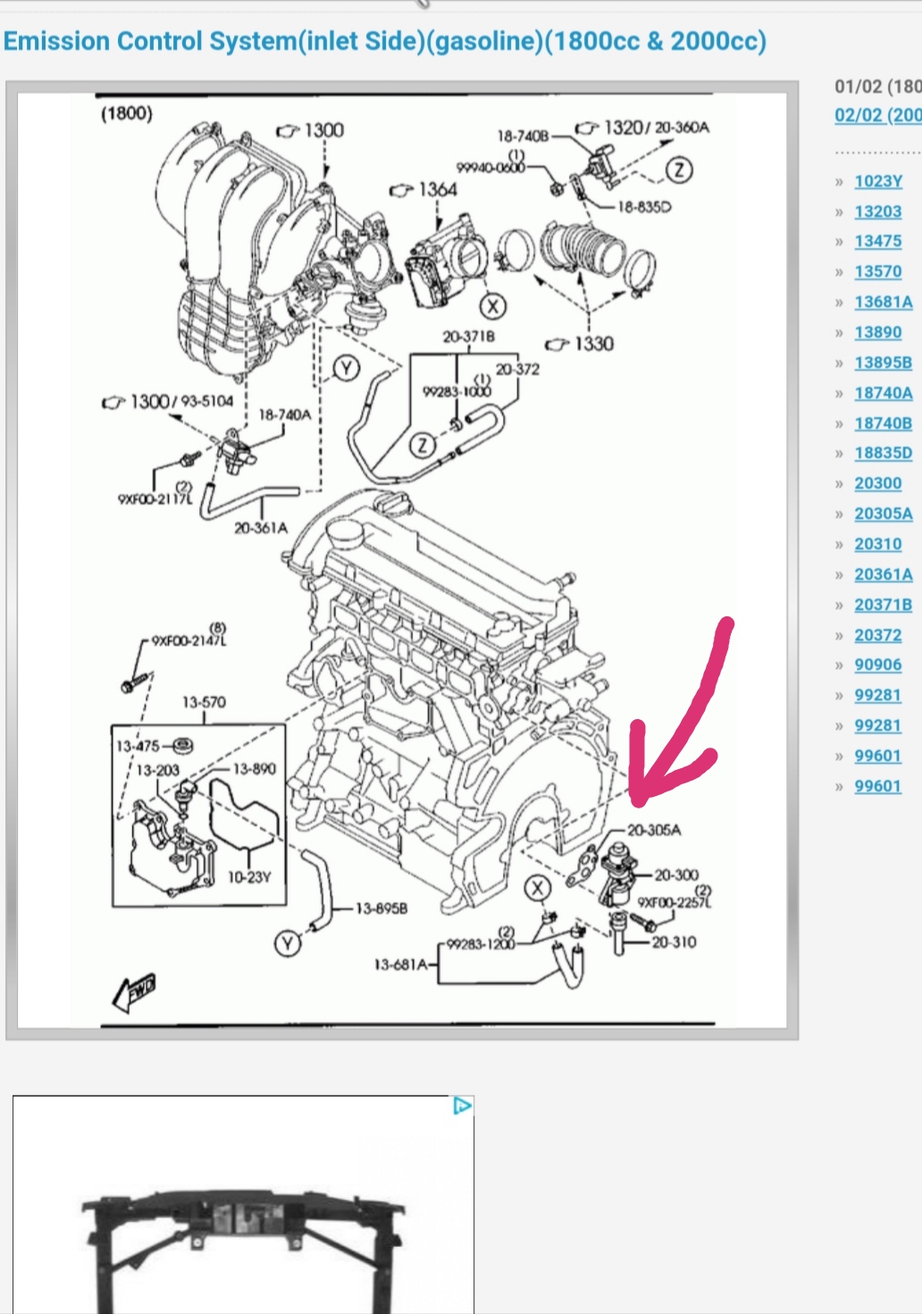

Lp na moji mazdi 6 gen2 2008 bi rad spucal egr ventil ker mi obcasno nekaj cuka. Mi lahko kdo malo opise kje najdem ventil in kako ga najla?je spucat? Kaka slika kje se nahaja ventil ali video nebi ?kodla
hej, g.google najde vse ;)  samo za info., druga?e pa se da  egr lepo blindirat in ima? mir...tako sem imel jaz  pa ?e kdo na m6 II generacije ;)
https://www.google.si/search?q=mazda+6+2008+egr+location&tbm=isch&source=lnms&sa=X&ved=0ahUKEwjmrNDyr8vcAhUIElAKHeprC8oQ_AUICigB&biw=1536&bih=758&dpr=1.25
Ce ga blindiram nerabim potem kakega programiranje ra?unalnika al podobno? Samo blindiram cev in je to to? Kje ga blindiram?
Bencinar

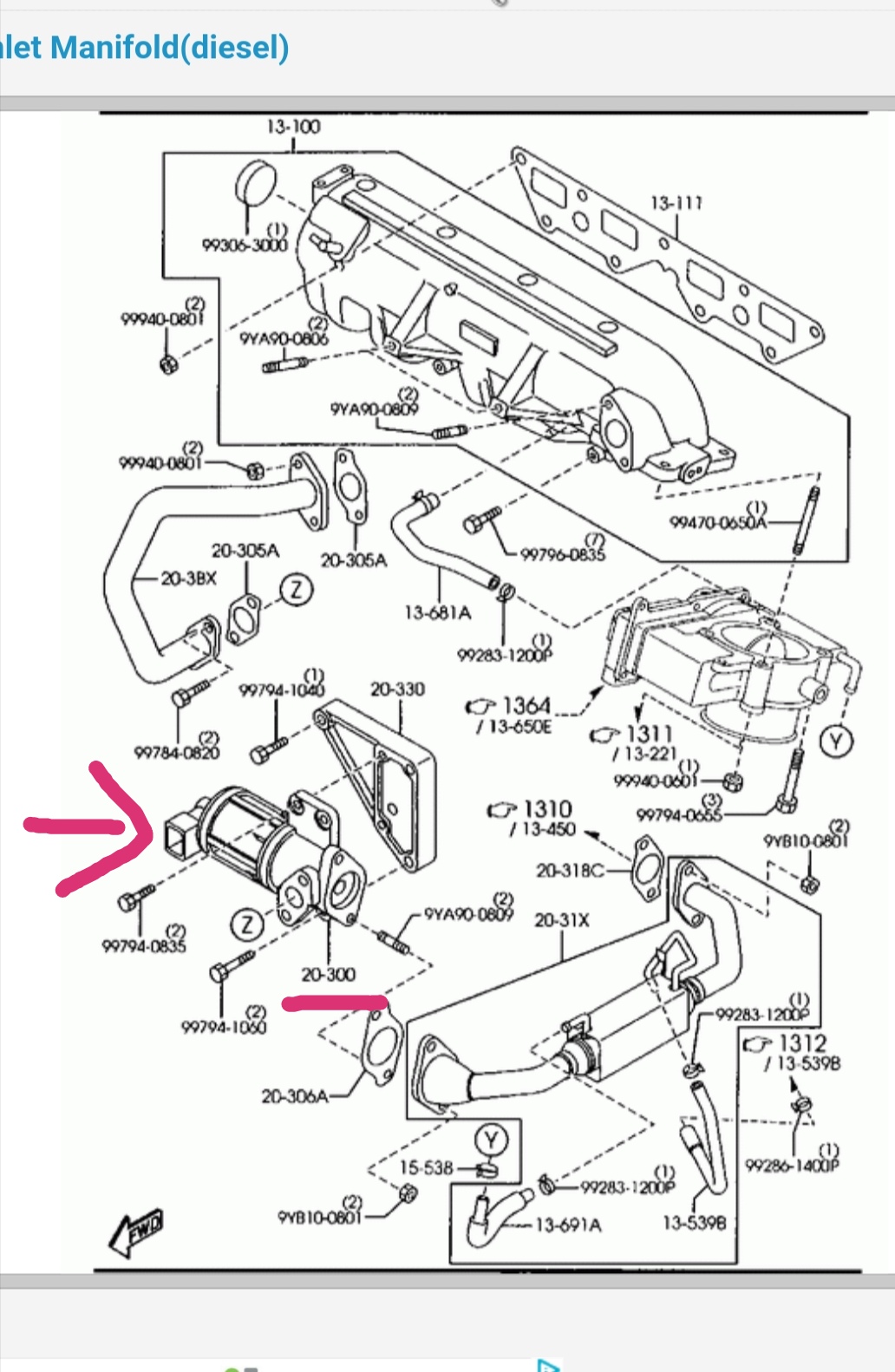

Dizel (inlet manifold je sesalni kolektor)

Negre mi nalozit slike. Cev ki pride na erg ventil in pride iz ali z sesalnega kolektorja. Na sesalnem kolektulorju je skoraj povsem zabasana luknja. Moram dol vzet cel sesalni kolektor ali lahko vzamem dol samo loputo in skozi o?istim.
https://www.google.si/search?client=ms-android-huawei&tbm=isch&sa=1&ei=WPVhW-_9E8fEwALp6KP4Aw&q=Mazda+6+kolektor&oq=Mazda+6+kolektor&gs_l=mobile-gws-wiz-img.3..0i8i30l3.8645.15104..15301...1.0...222.1911.0j14j1......0....1.........0j41j30i10j0i13j0i13i10i30j0i13i30j0i30j0i67j0i19.soGe70zwshA#imgrc=-VjANWcDW0kEJM:
Taksen je kolektorce pogledamo desno zgoraj tista luknja je napol zama?ena
Zdaj ?e ni preve? zabasano lahko das loputo dol pa ??isti? tko skozi. ?e pa je zelo zabasano bi pa jst vzel sesalni kolektor dol pa ga konkretno prepucal.
Aja, pa glede na to da pravi? da je kr zapacano, bi blo dobro vzet tudi hladilnik izpu?nih plinov ki pride na egr ventil, verjetno je tudi ta zapacan.
