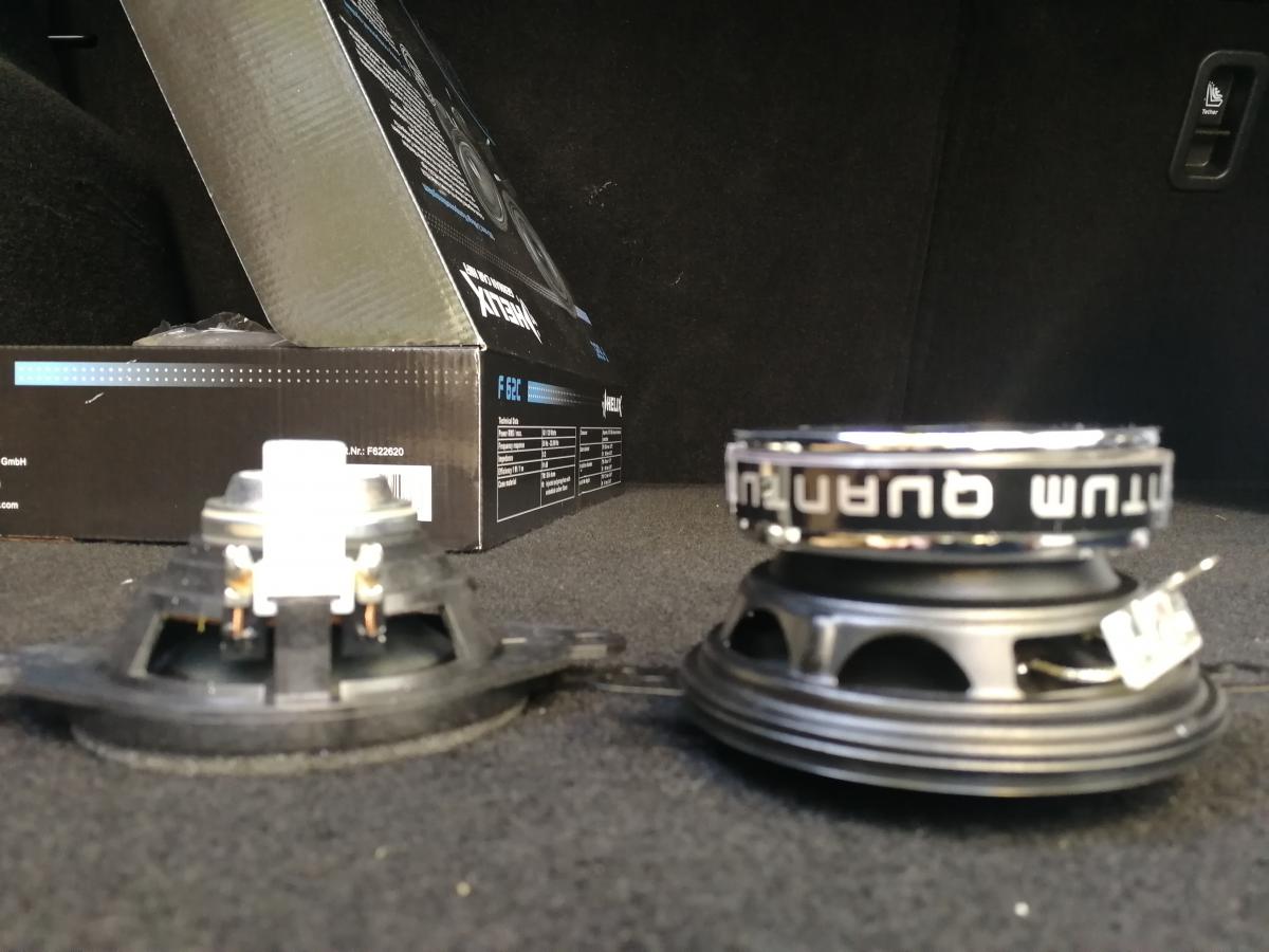

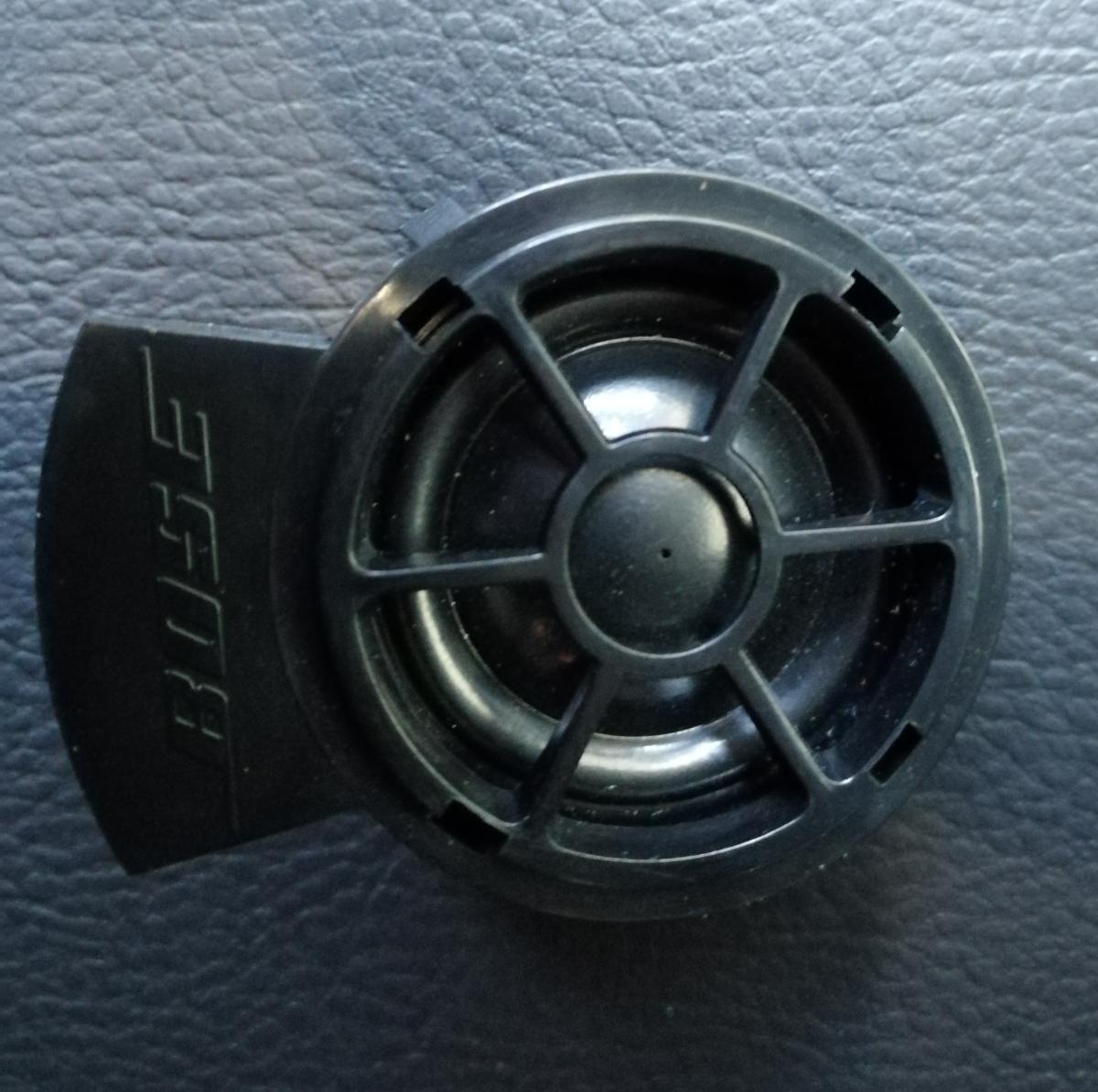

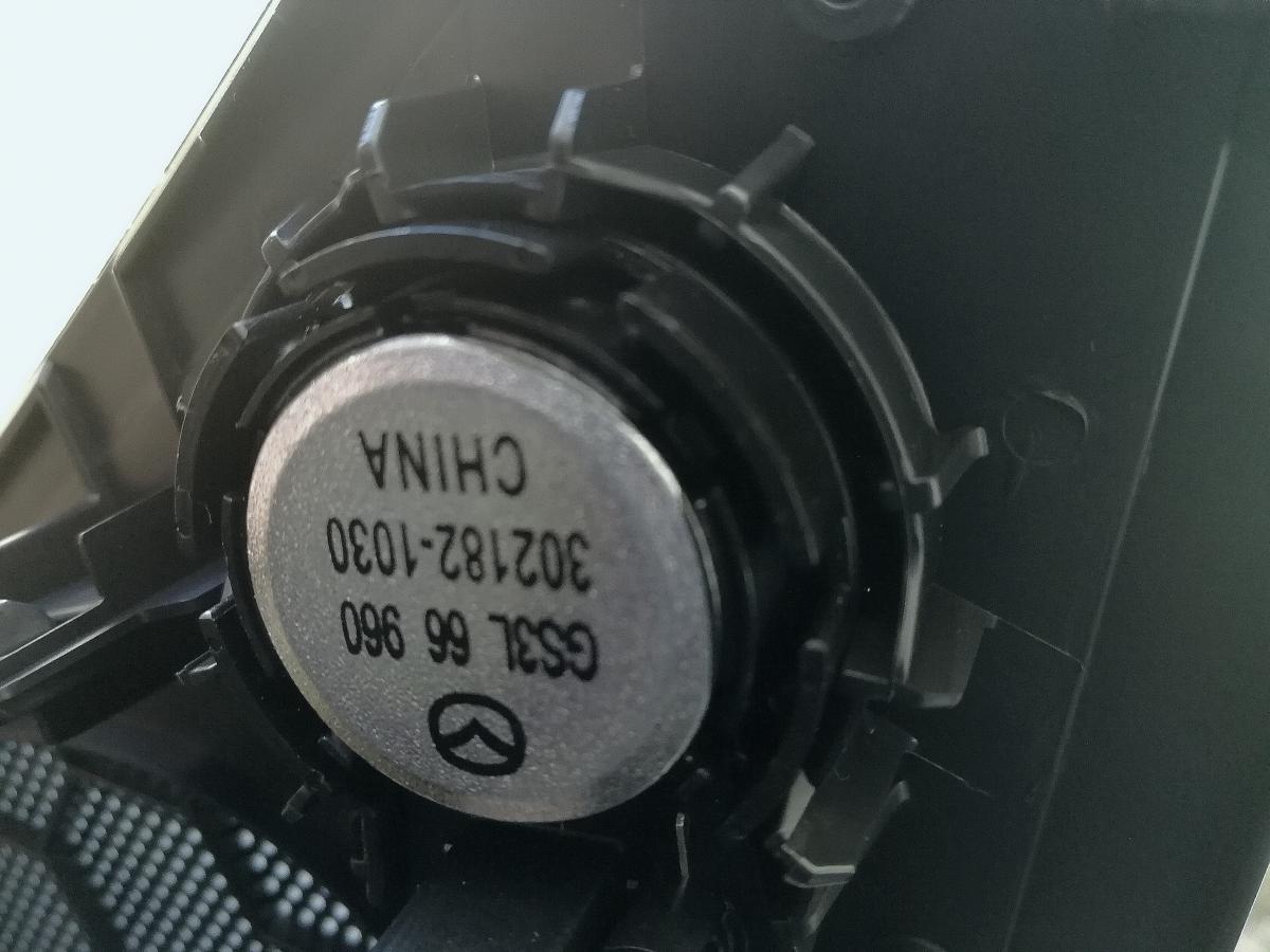

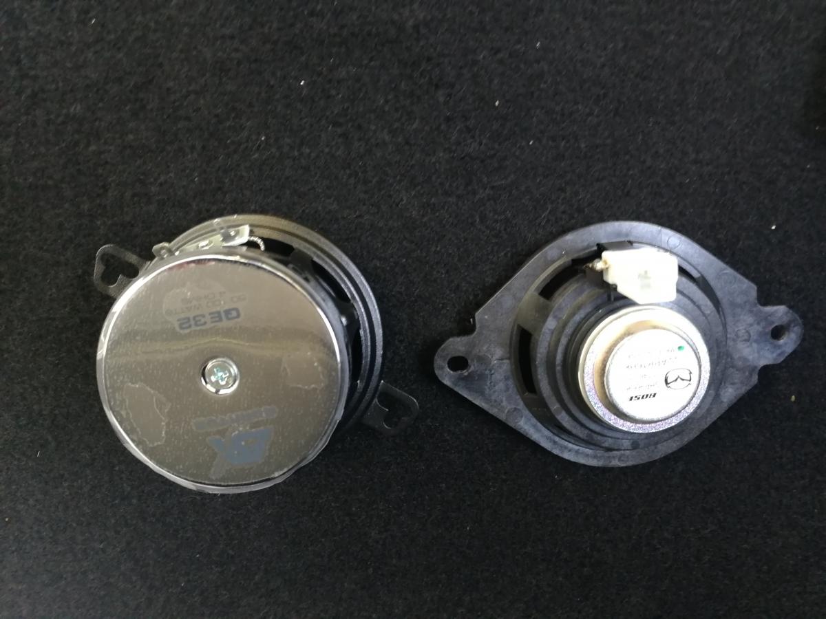

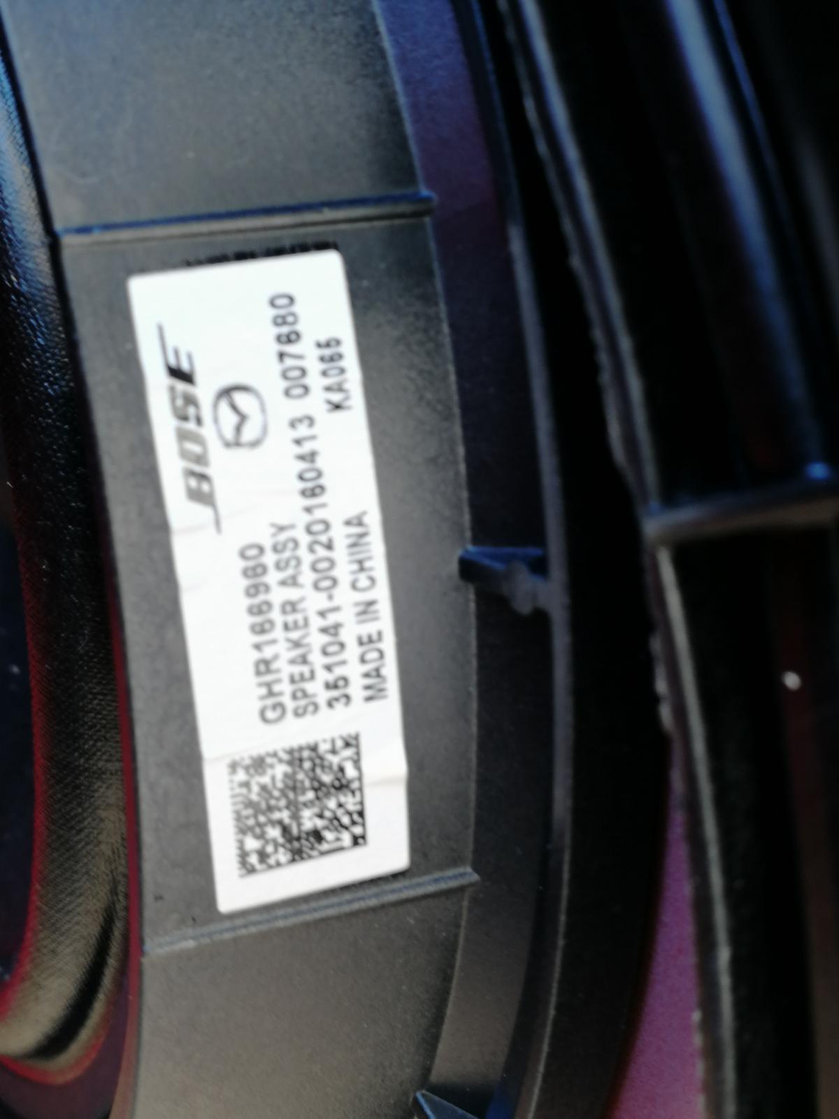

Original Bose zvo?niki imajo kartonaste opne, malo watov, majhni magneti. Na sliki Bose in novi zvo?nik.
Novi je proti staremu Bose te?ji za 2x.Tudi velikost magneta je opazno ve?ja. post-399-0-54879500-1538887411_thumb.jpgpost-399-0-99947100-1538887790_thumb.jpg

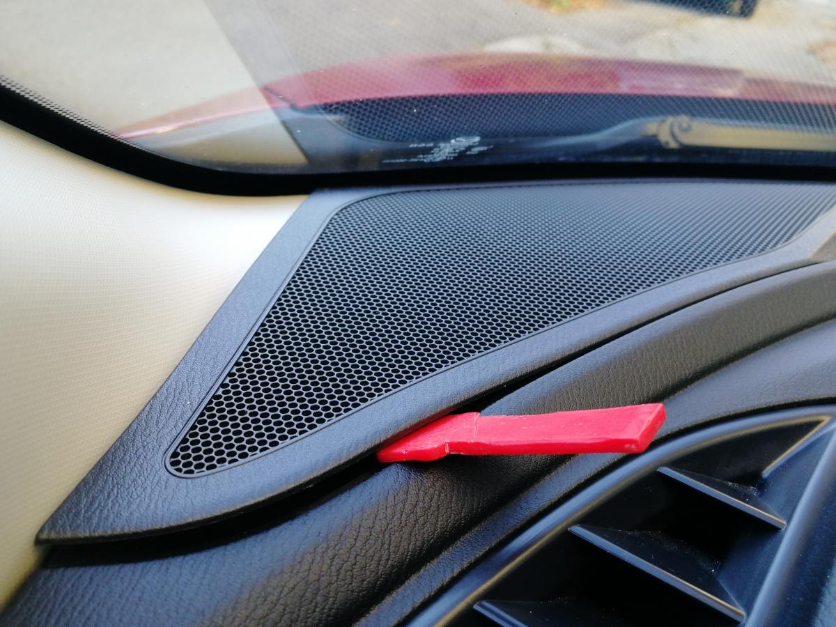

Z izdelanim "orodjem" iz plastike sem najprej snel za??itno mre?ico.To je ?isto enostavno.

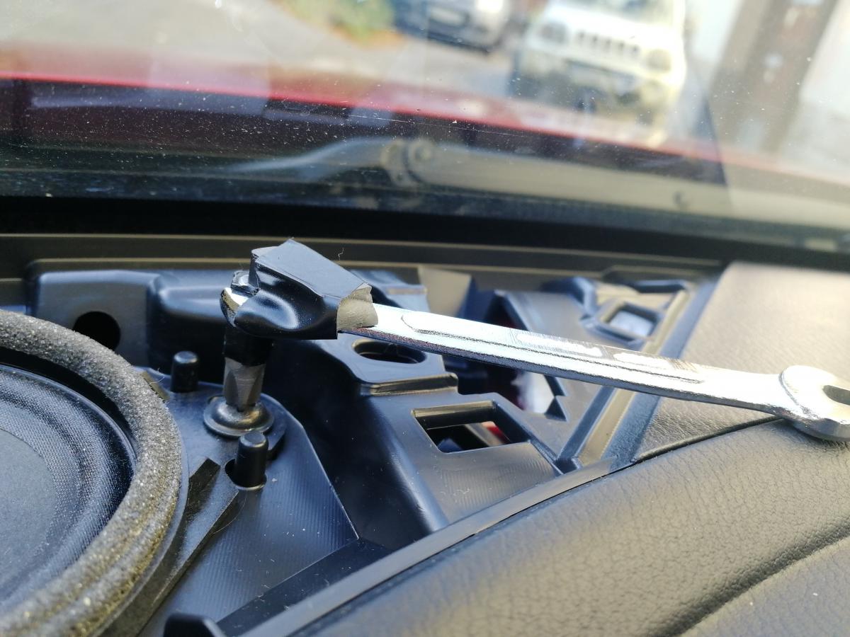

Pri?el sem do prvega problema, namre? zvo?niki 3.5" so privija?eni z vijaki z kri?nim utorom.Vi?ina do vetrobranskega stekla je pa le nekje 3cm."Izdelal" sem si specialno orodje-kri?ni nastavek, nati?ni klju? in gor prilepljen magnet, da mi ne bi slu?ajno nastavek padel kam v armaturko.

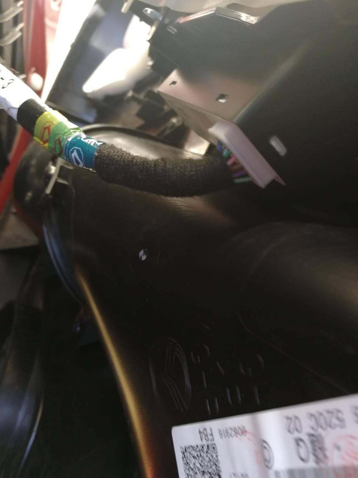

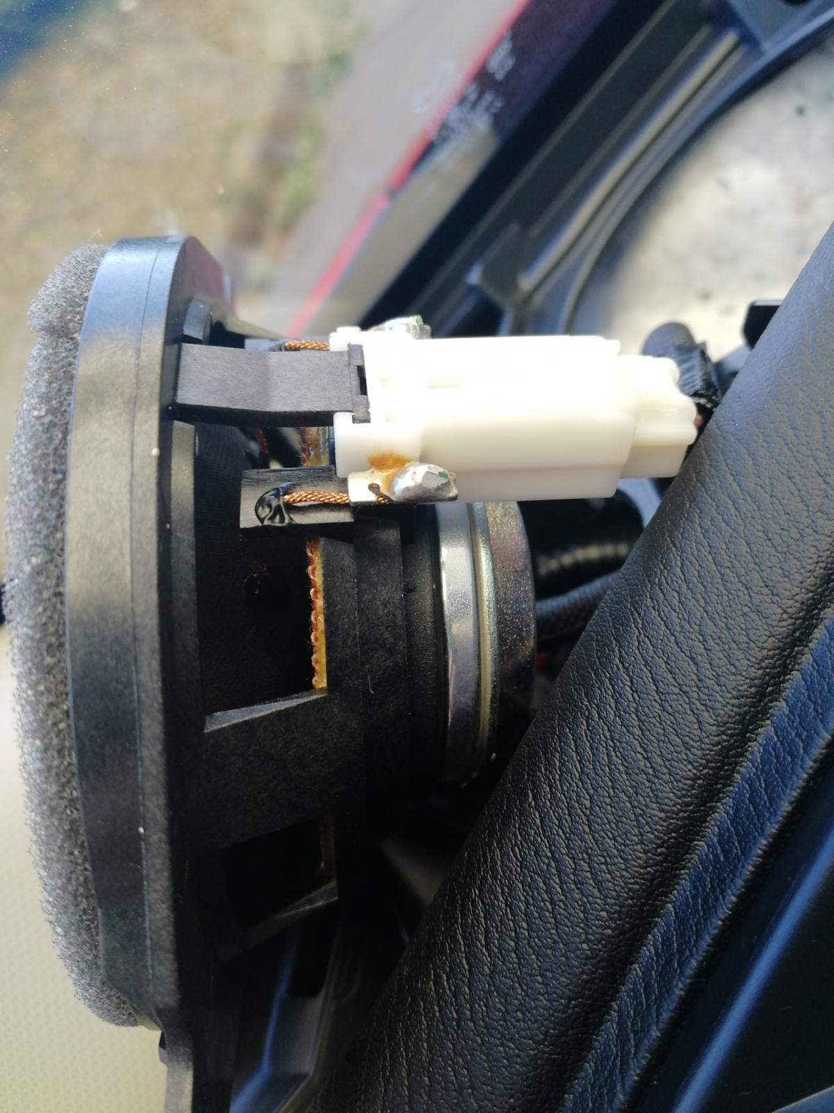

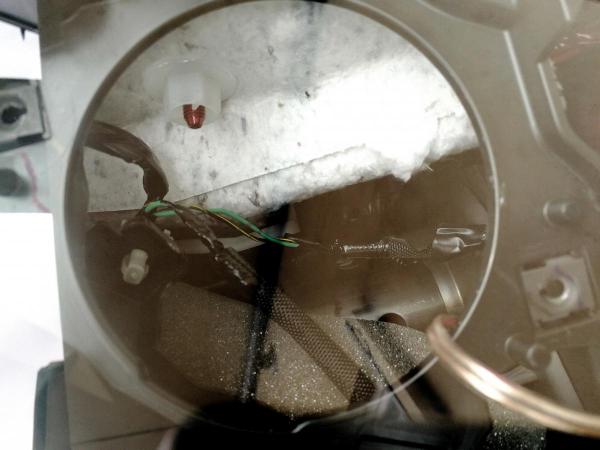

Zvo?niki imajo konektorje, katere je potrebno odstraniti in povezati same ?ice.
Nove te?ave... katera ?ica je +in katera -? Na sre?o sem na?el na internetu shemo z barvami ?ic.

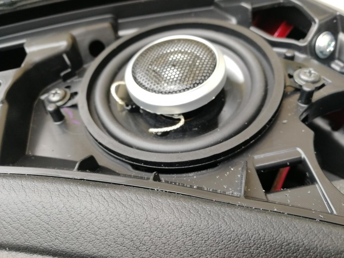

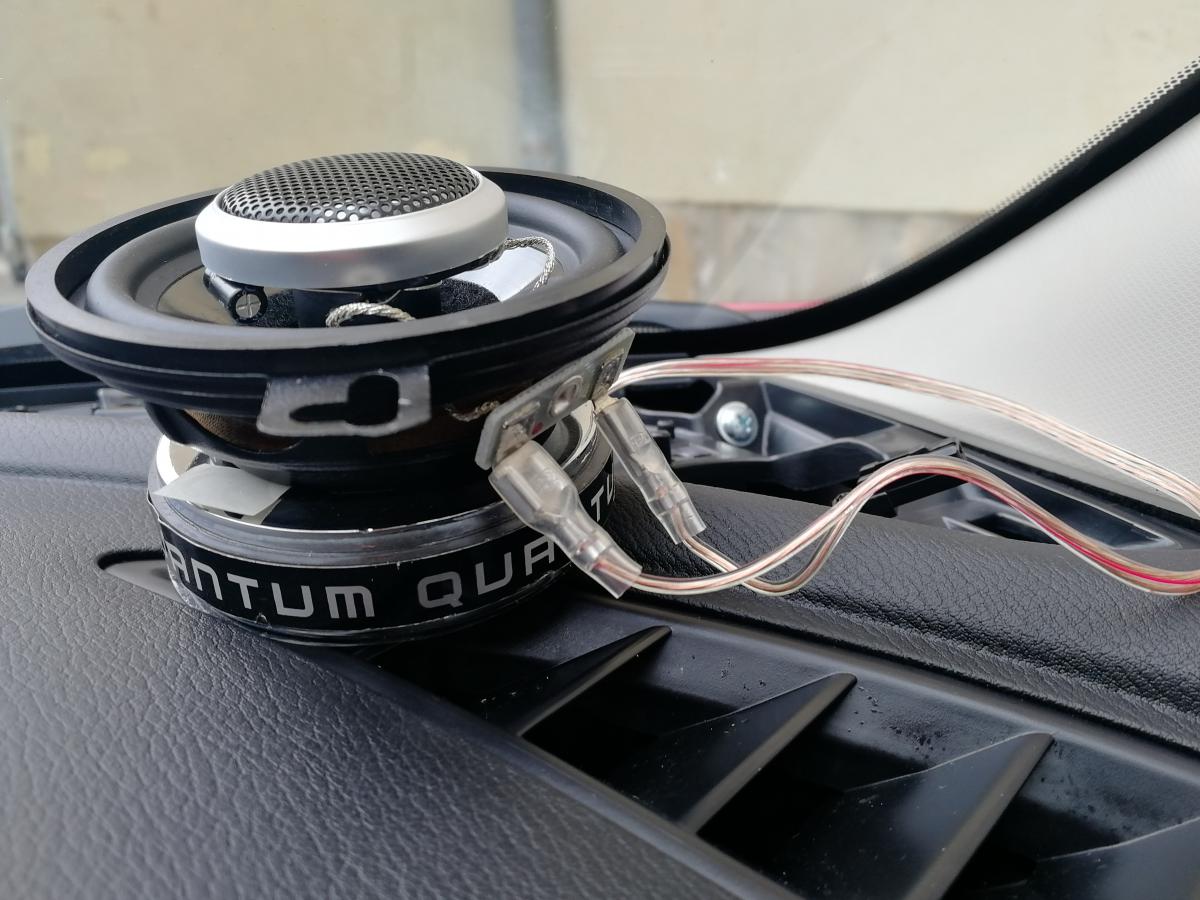

Nekako sem zvo?nik strpal v odprino, ki izgleda takole.
Pa ?e zmontiran zvo?nik.

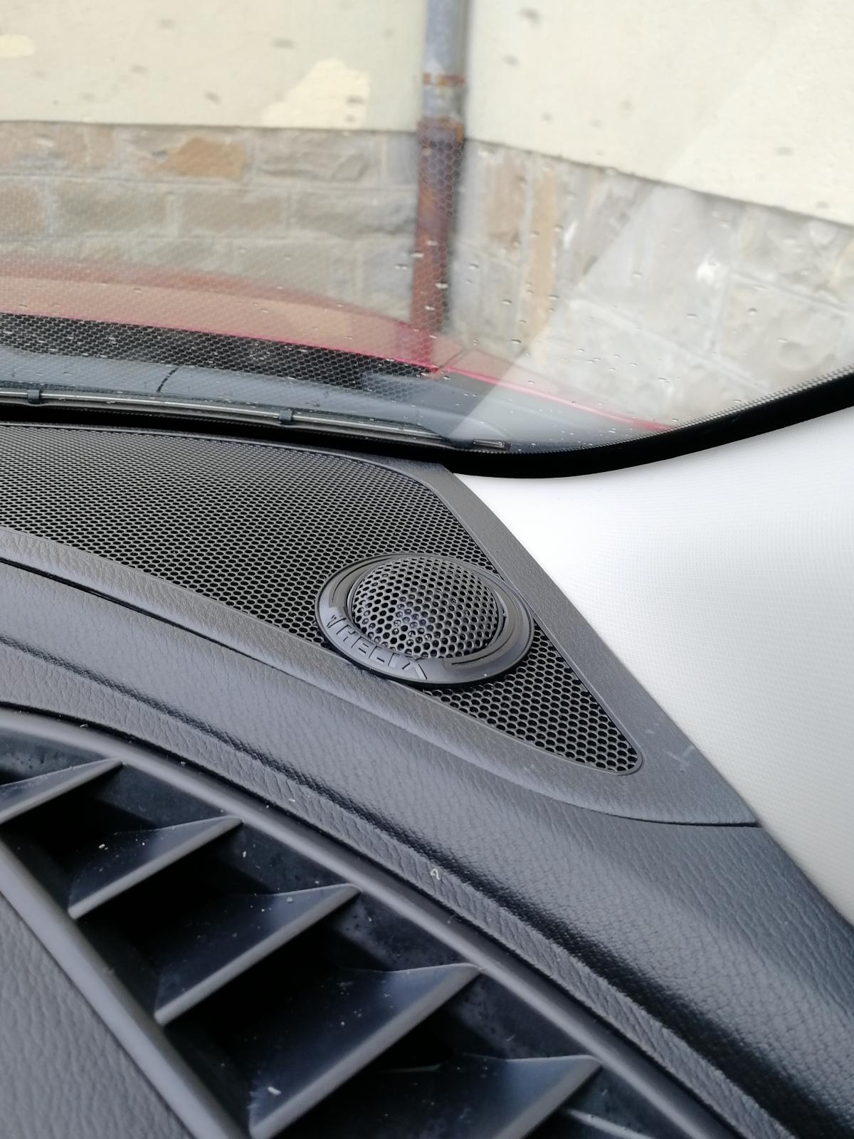

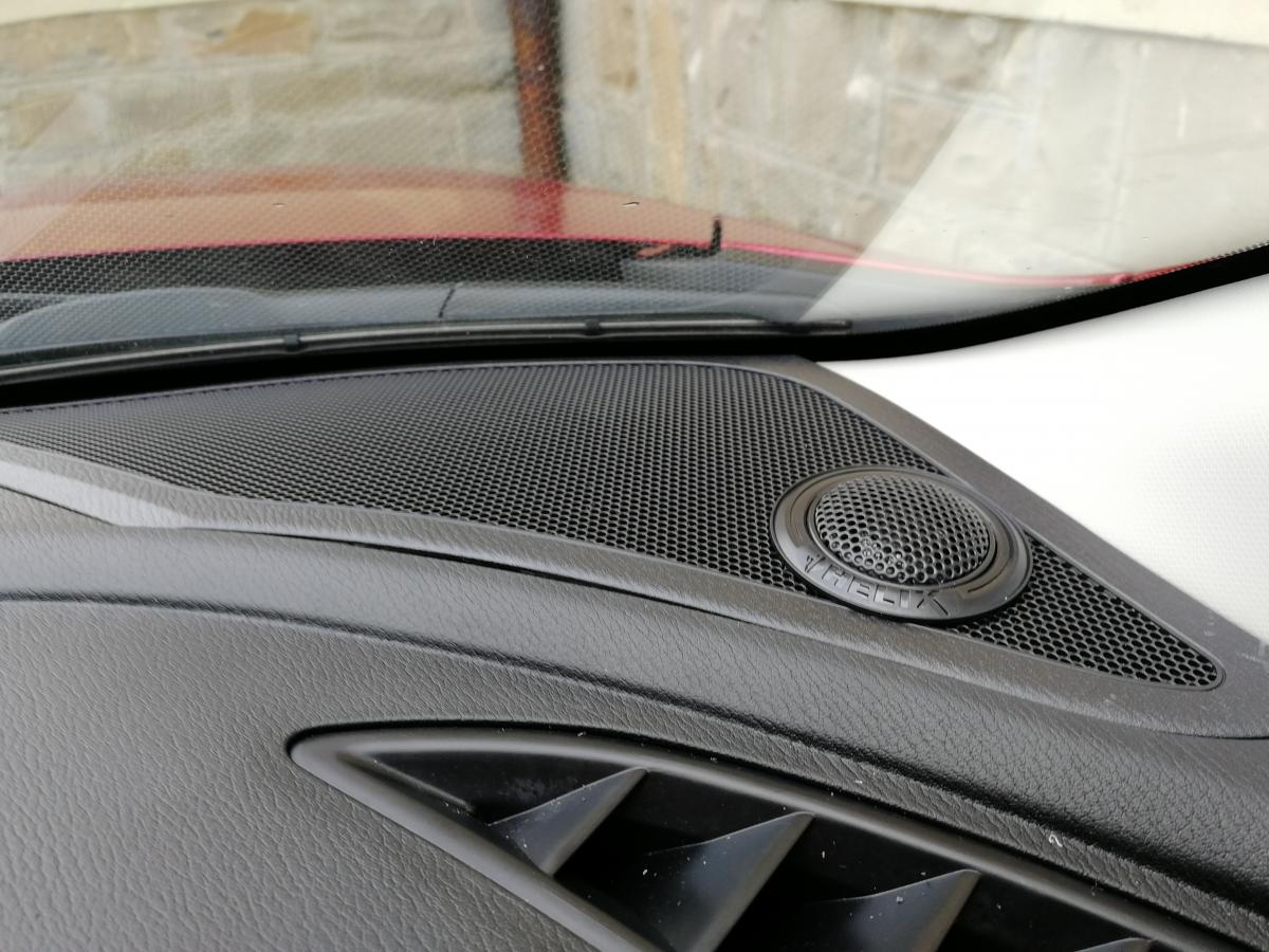

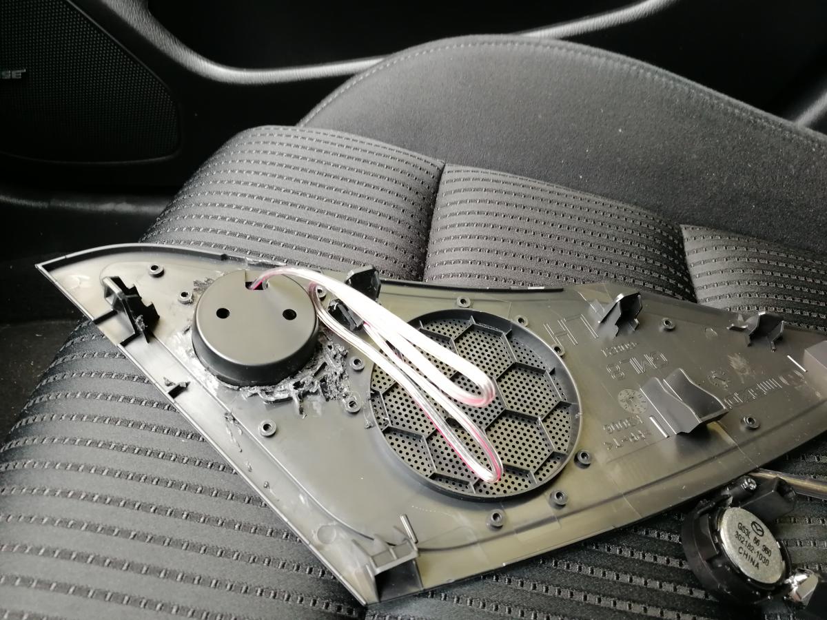

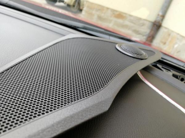

Visokotonce iz tega kompleta sem vgradil v armaturko namesto Bose visokotoncev. Opna teh Helix visokotoncev je silk (svilena) Opna od originalnih Bose je plasti?na, visokotonci so majhni, vgradna velikost je 25 mm. So pa vgrajeni v za??itno mre?ico.
Novi visokotonci so ob?utno ve?ji z ve?jim magnetom. Imajo tudi kretnico. Ker jih nisem mogel vgraditi v za??itno mre?ico, mi ni preostalo drugega, kot da predelam original za??itno mre?ico.Z dremel brusilnikom sem porezkal z zadnje strani vso odve?no plastiko, fa je bilo ravno.

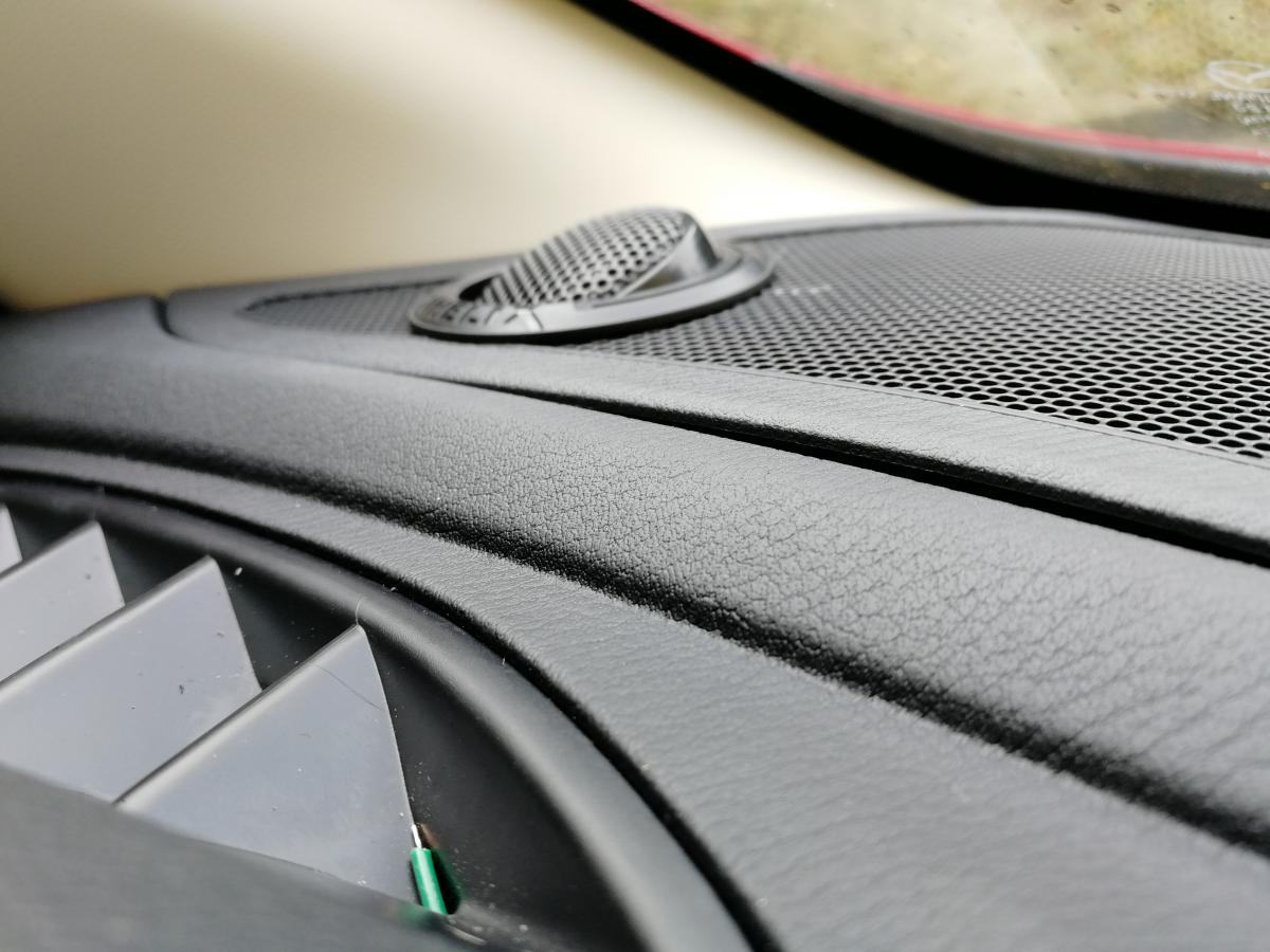

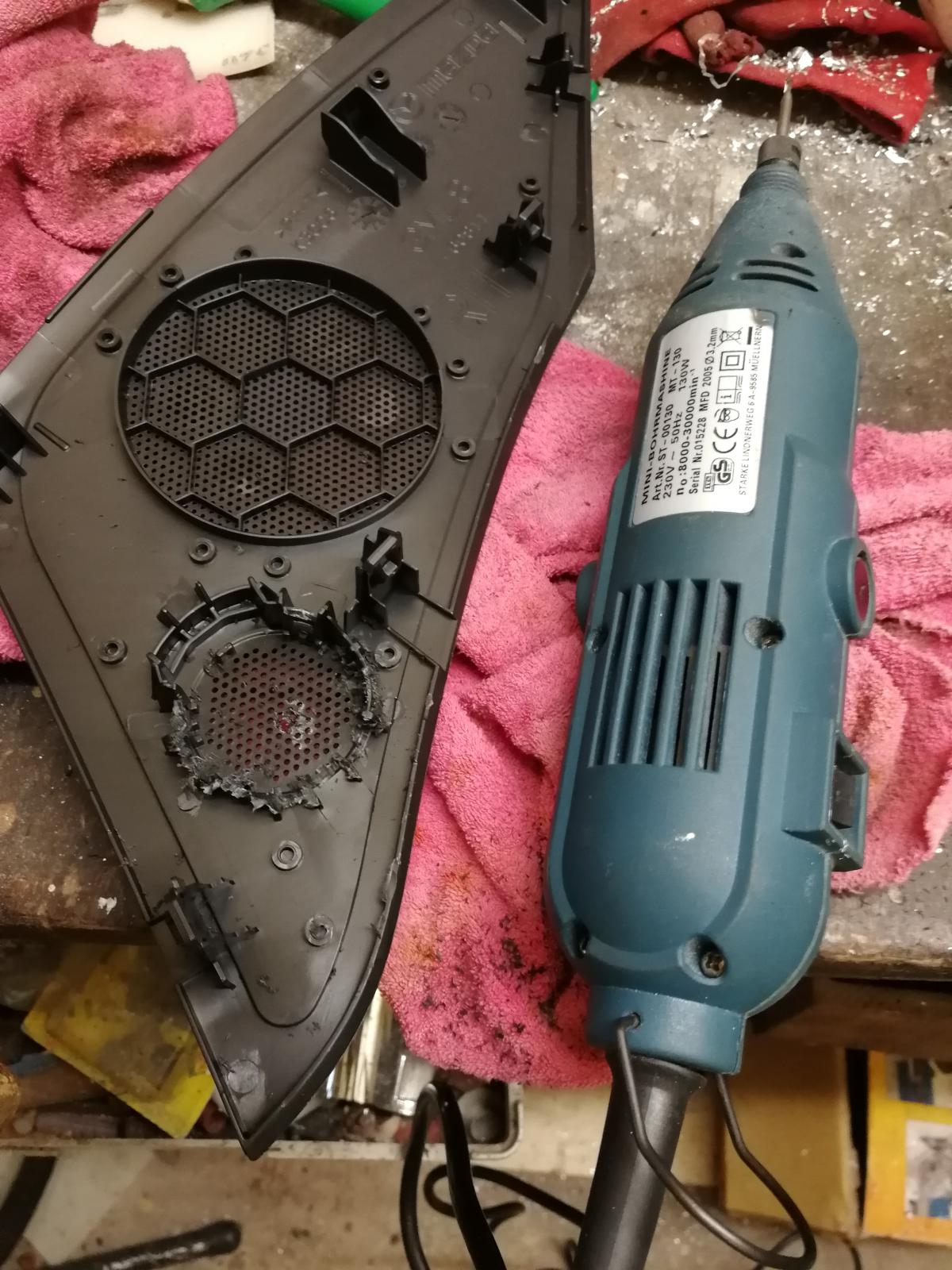

Nato sem pobrusil odprtino z okroglim brusnim valjem, da se je visokotonec lepo in tesno prilegal v odprtino.Nekaj takega.

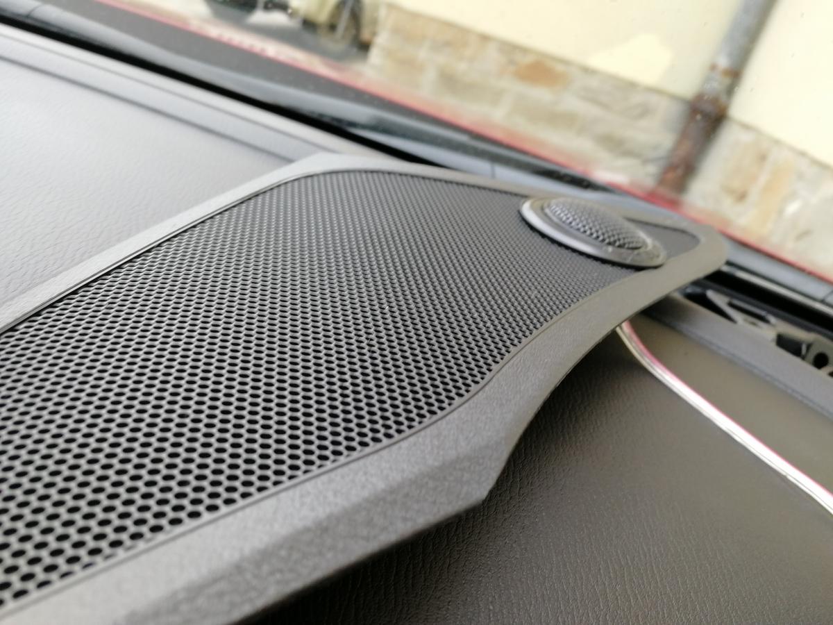

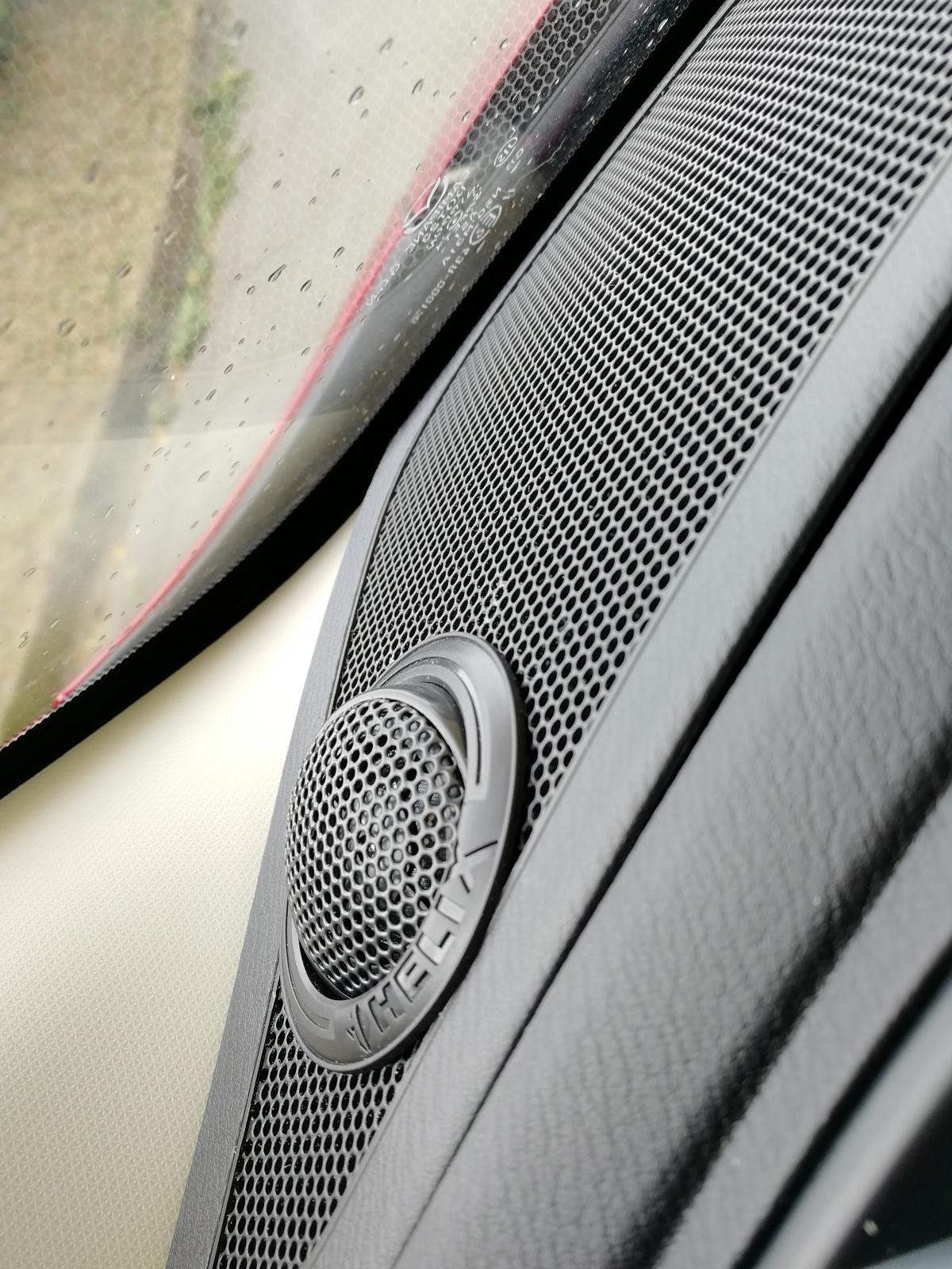

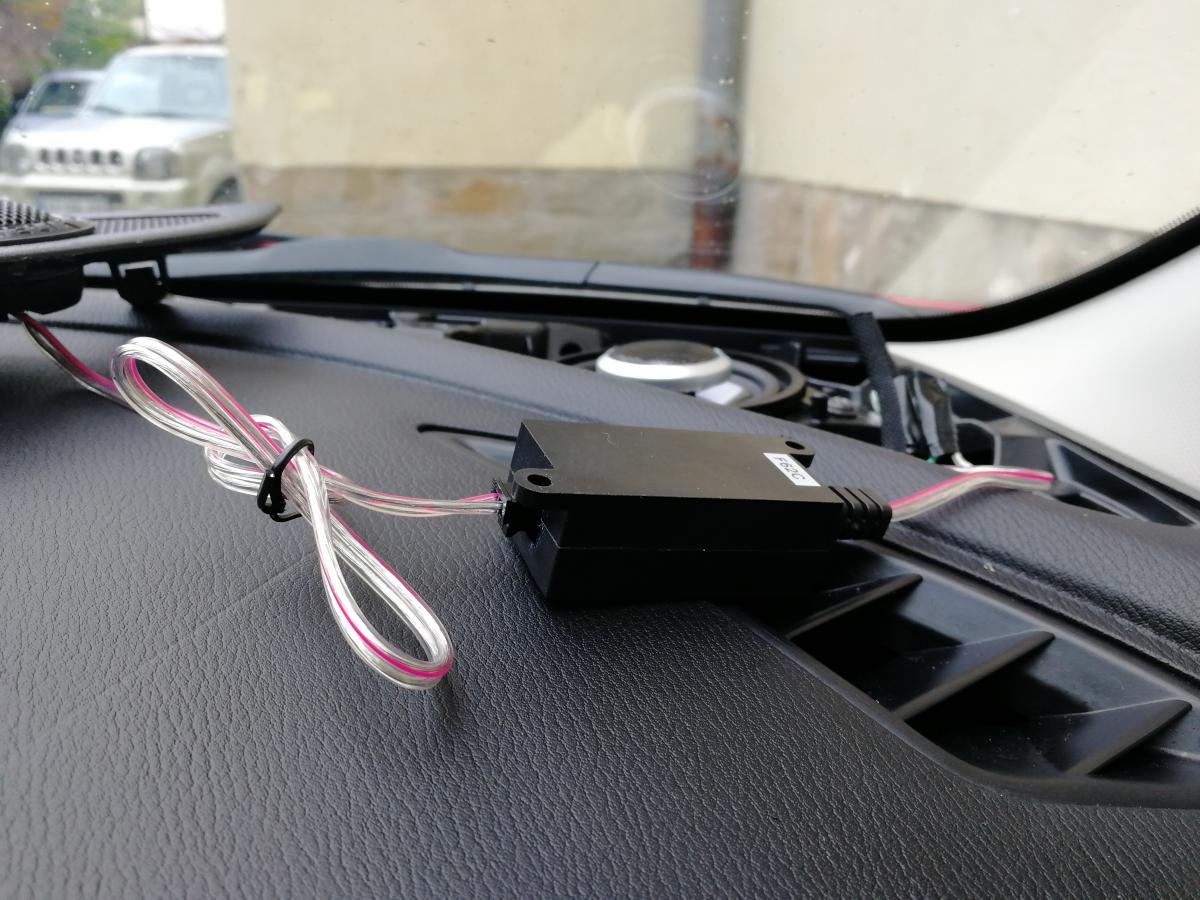

?e povezava z ktetnico in... konec.V odprtini za visokotonec je dovolj mesta, da se spravi ohi?je kretnice in vse kable.
Montiranje mre?ice in... kon?ano.
?e fina nastavitev kota visokotonca in na poslu?anje.

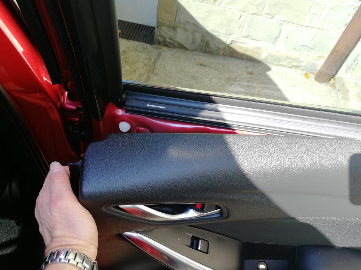

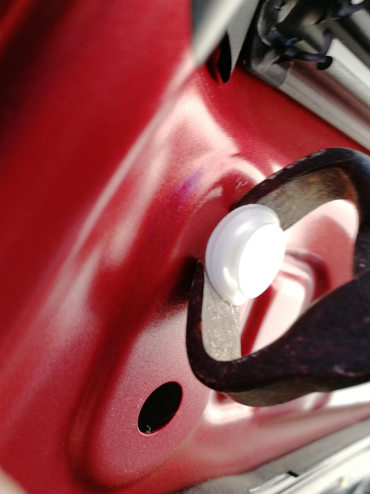

Kako snamemo panel?
Z lahkoto. :)

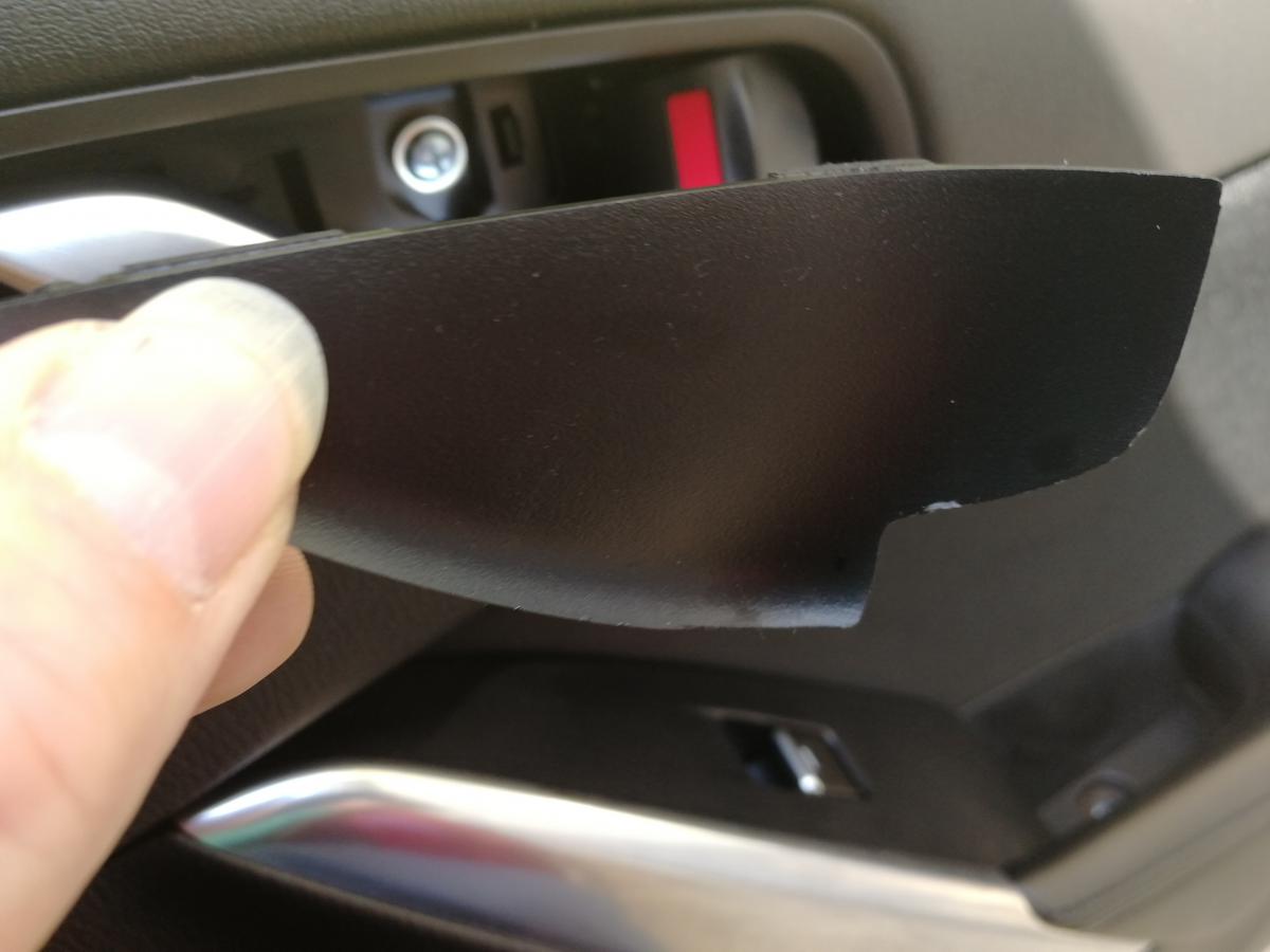

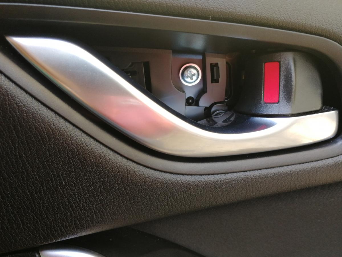

Najprej vzamemo ven gumijasti"pokrov?ek "v ro?aju vrat. Za njim, na dnu je vijak s kri?no glavo. Na ?alost nisem slikal.Je pa lahko dostopen in viden.
Drugi vijak je pod kljukico za odpiranje vrat.Z izvija?em gre ven z lahkoto a je vseeno zreba bit pazljiv, ker je tanek in ima nogice zataknjene v utor?ke.

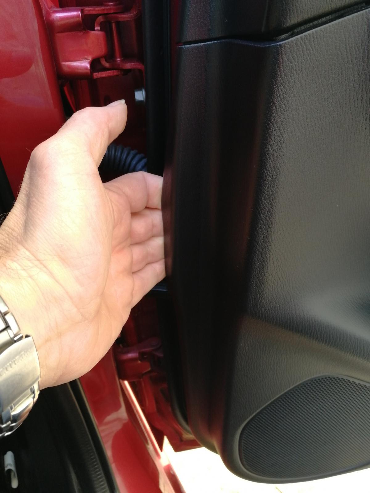

Nato z mo?nimi kitaristi?nimi prsti spulimo panel dol. Nekaj takega:
Najbr? se vam bo kak plasti?en zati? polomil a ni? ne de. Meni se na sre?o ni. :)

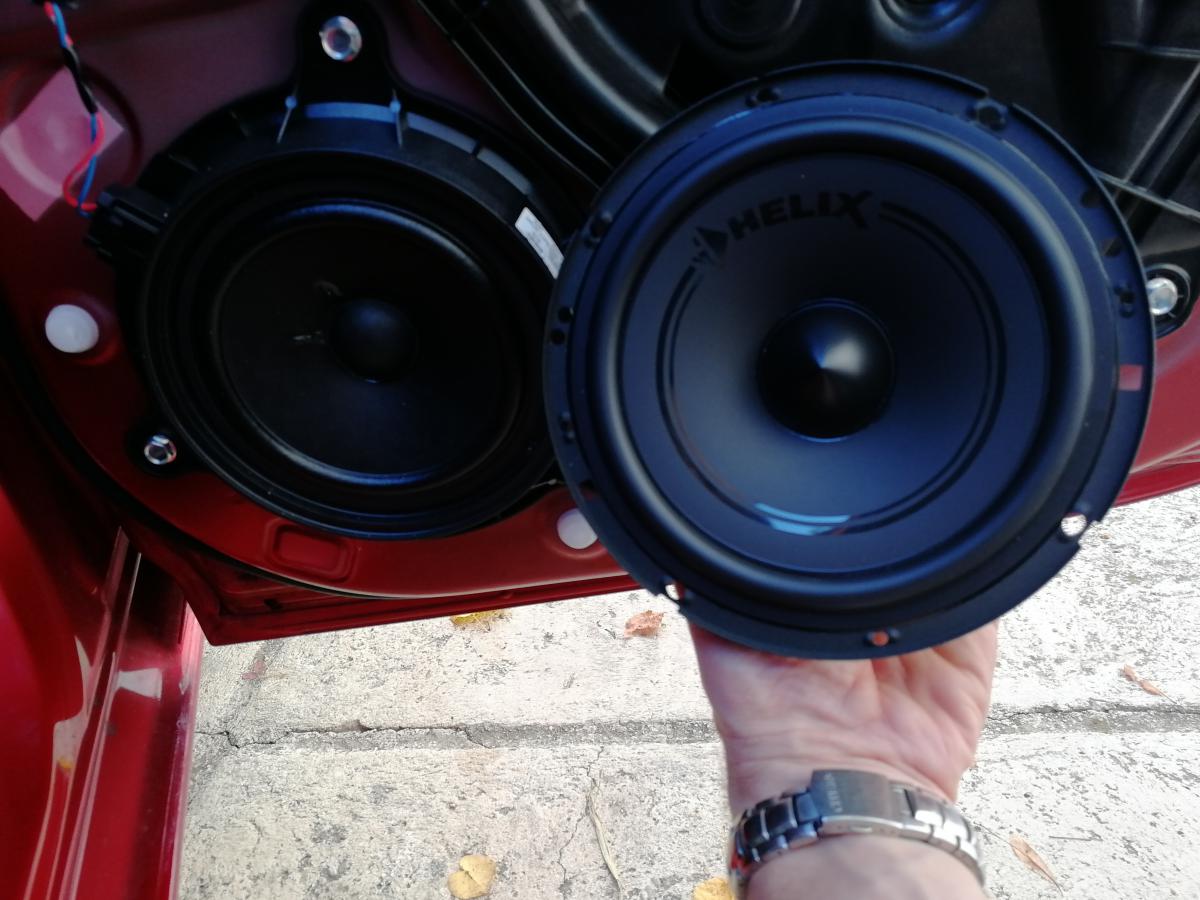

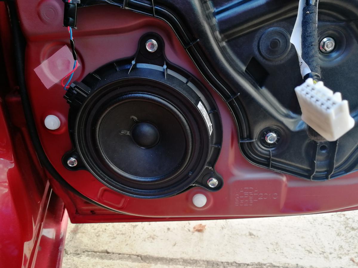

Takole izgleda original zvo?nik Bose:

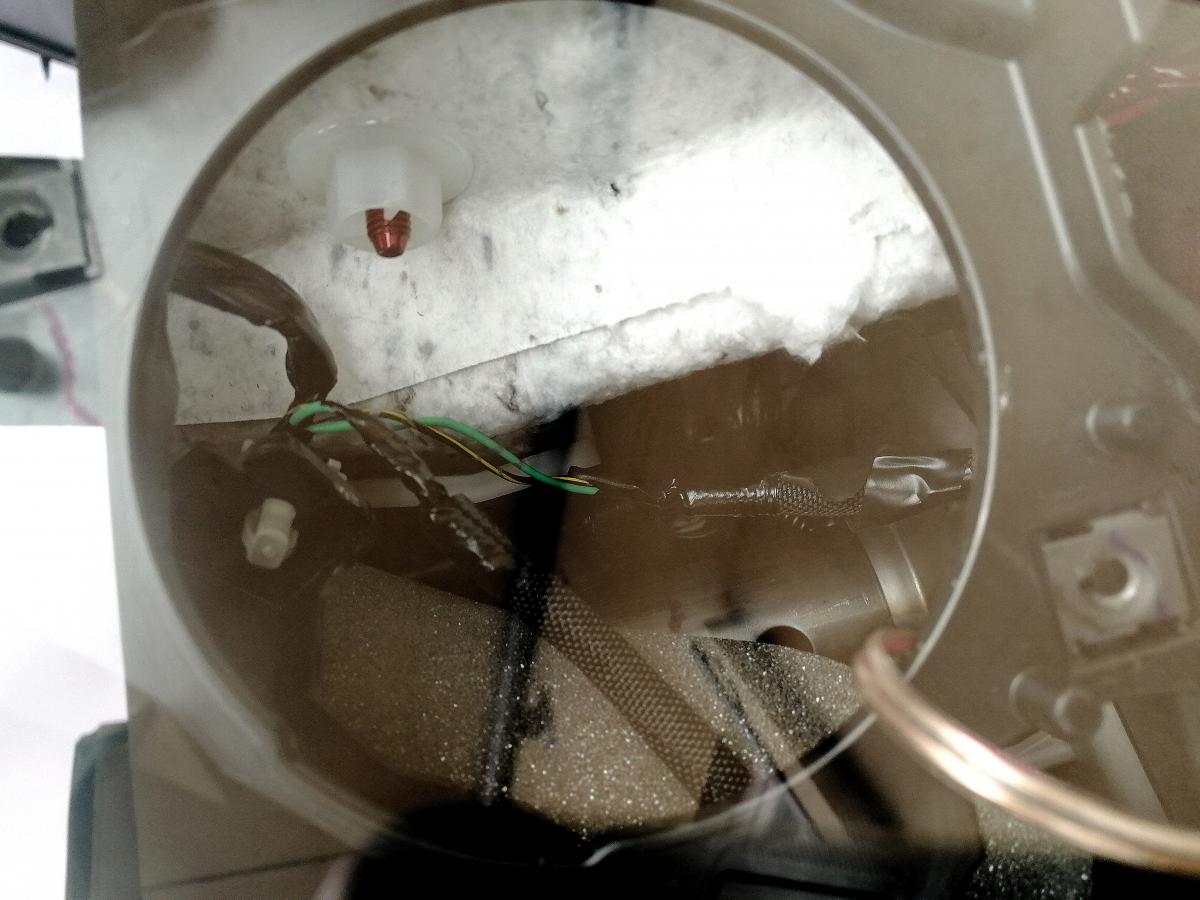

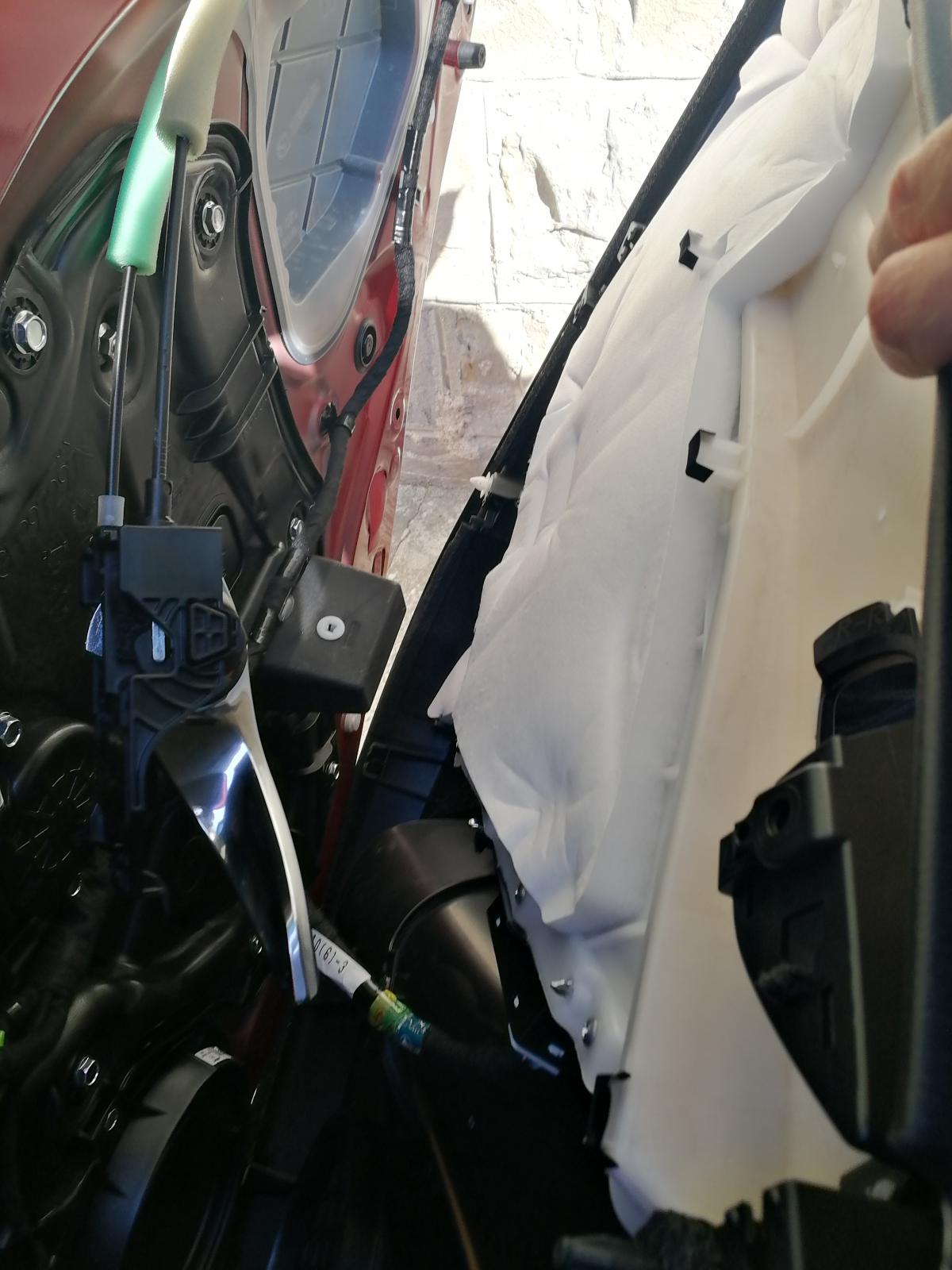

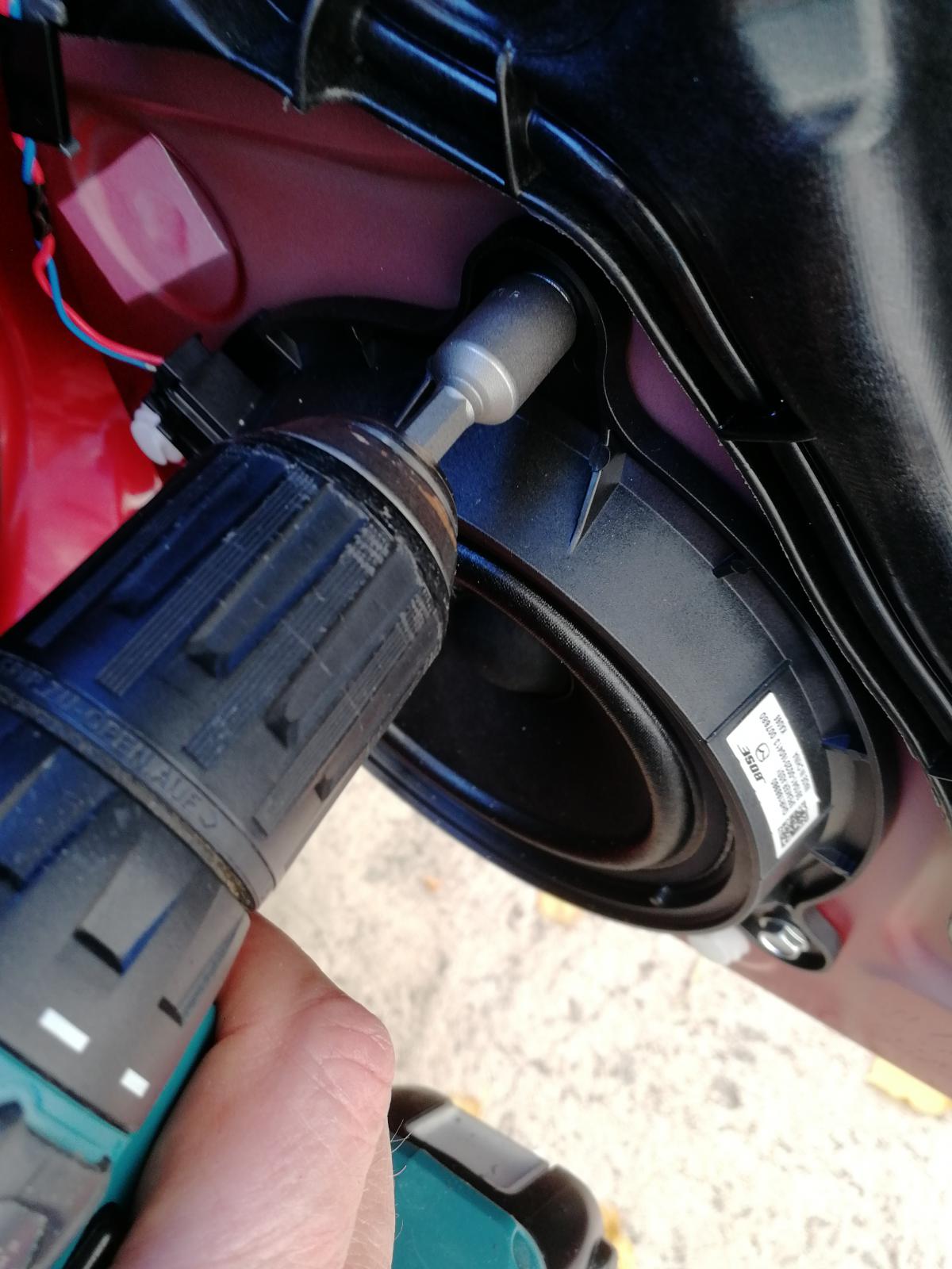

Sedaj je potrebno odklopiti dva konektorja-eden gre na sistem za odpiranje stekla drugi je na zvo?nik. Original priklju?ke za zvo?nik sem odrezal.

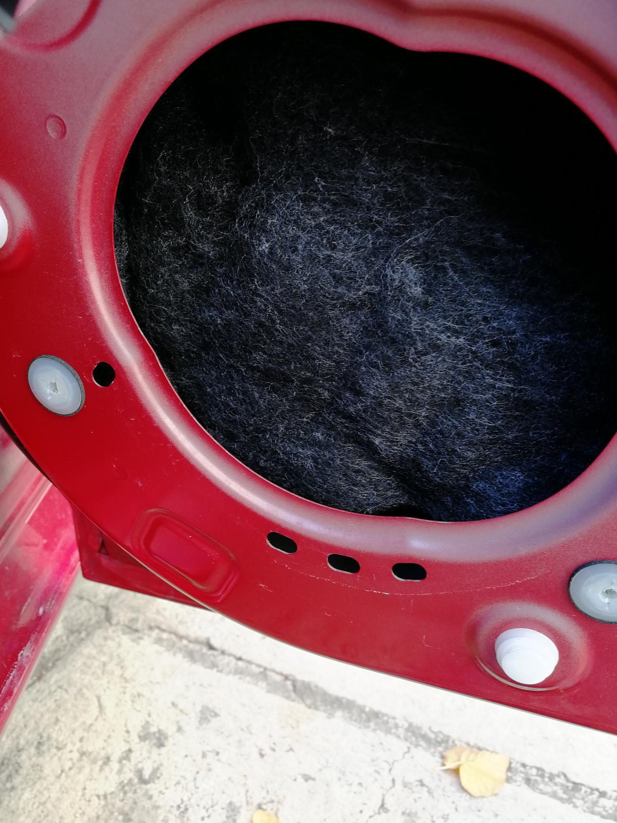

Luknja v vratih ni popolnoma okrogla, zato sem novi zvo?nik Helix z zadnje strani,kjer nalega, polepil z samolepilo pluta( special za zvo?nike) za du?enje vibracij in da ni monriran direktno na plo?evino.
Bose sem odvil.
... kitajska roba...

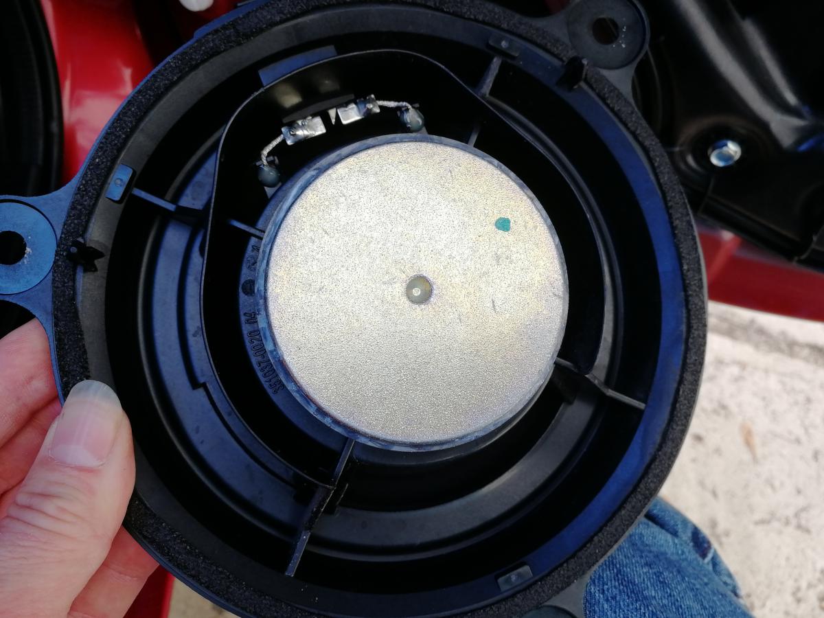

Bose in Helix (ve?ji 165mm napram Bose 135mm). Bose zvo?nik je integriran v plasti?no ohi?je
in se ga ne da razdvojiti.

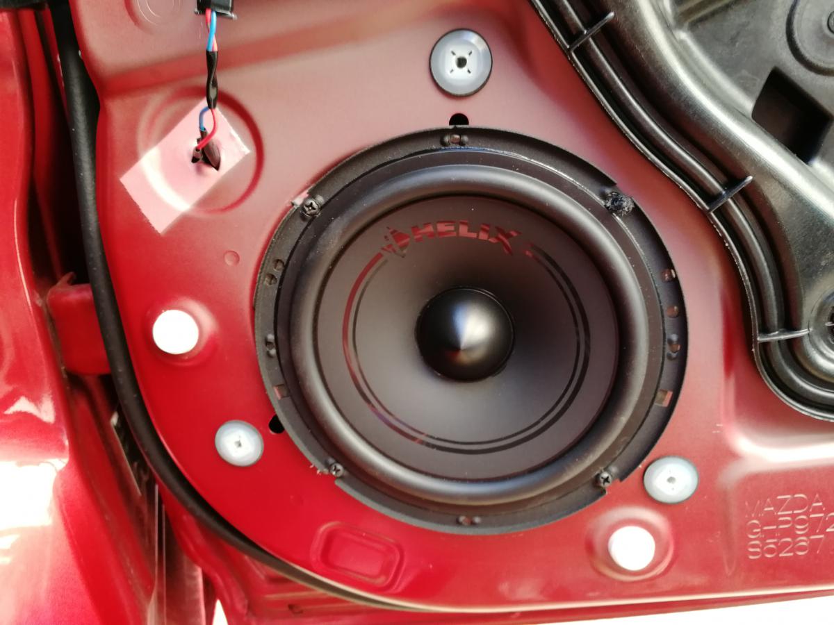

Zvrtal sem nove luknjice v plo?evino, le-te namazal z barvo, da ne rjavi, dodal prilo?ene zvite plo?evince za privija?enje, povezal kretnico, da so visoki in hre??e?i srednji lepo porezani, priklopil zvo?nike in jih privija?il.
post-399-0-66979700-1539182510_thumb.jpg.
Nato preveril, ?e stvar funkcionira in nazaj sestavljanje panela po obratnem vrstnem redu.Zati?i so vsi ostali v vratih. Kako si pomagati in jih izvle?i iz lukenj? Z navadnimi majhnimi kle??ami za ?eblje. Paziti moramo, da niso preve? ostre in, da jih ne stisnemo preve?. Z ob?utkom (skrajni feeling) objamemo zati? in narahlo obra?amo levo-desno in gre ven kot iz putr?ka. Nataknemo jih na panel, kljukico sproti nataknemo skozi luknjo, konektor-in v priklju?ek in vse skupaj pritisnemo nazaj na mesto.
DONE. :)
