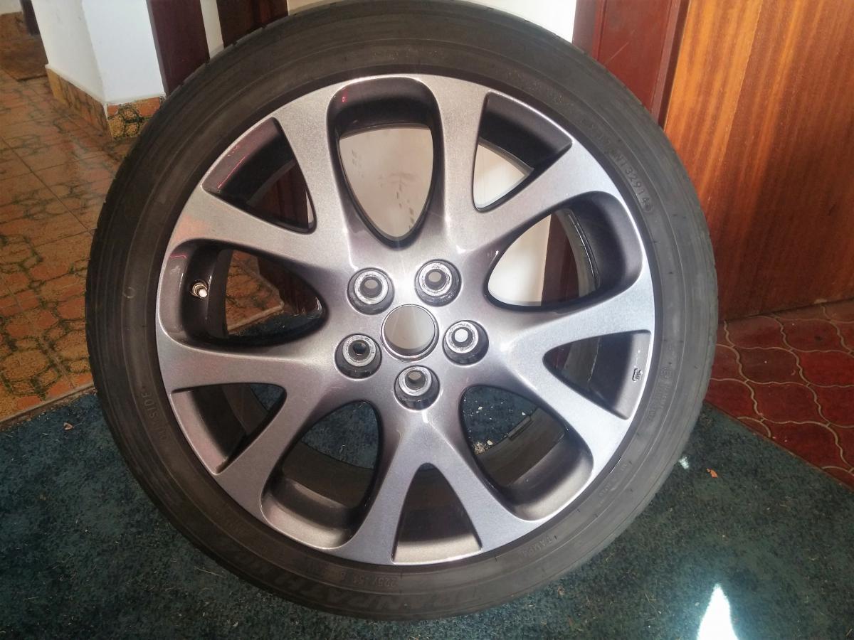

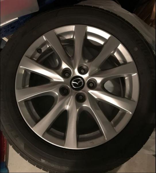

Mazda 6 GJ 2013 original plati??a:
19 col s Kumho letnimi pnevmatikami 225/45 R19: 25,5 kg
16 col s Semperit zimskimi pnevmatikami 215/65 R16: 20,6 kg
17 col z Bridgestone letnimi pnevmatikami 225/55 R17: 21,5 kg

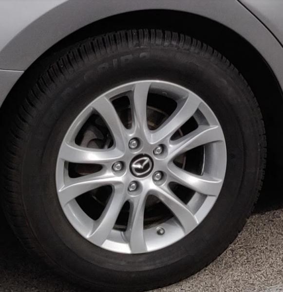

Za Mazda 3, G120, Revolution letnik 2015:
16 col - original Mazda 6.5Jx16 ET50 -> Nexen winguard snow G WH2 - 205/60 R16: 19,0 kg
18 col - original Mazda 7Jx18 ET50 -> Michelin pilot sport 3 - 215/45 R18: 21,1 kg

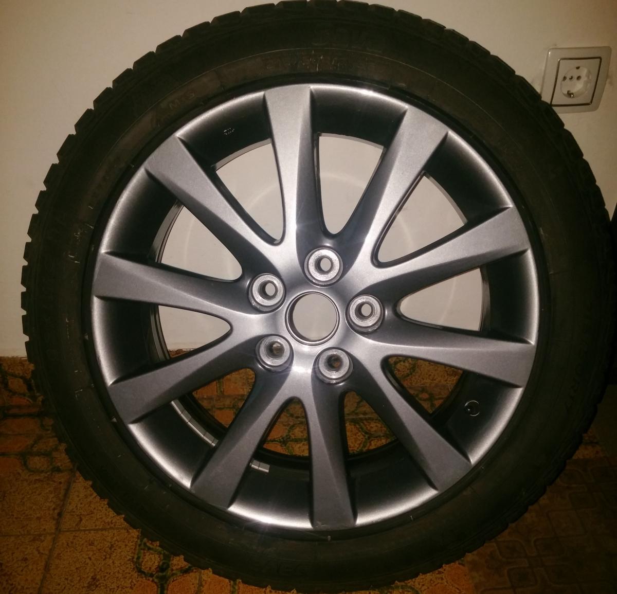

OEM Mazda 6 GG 7x17 ET55 Letnik 2006
Samo plati??e: 9,9 Kg
Samo guma: 9,2 Kg 215/50/17 Sava Eskimo HP
Plati??e z gumo: 19,1 Kg

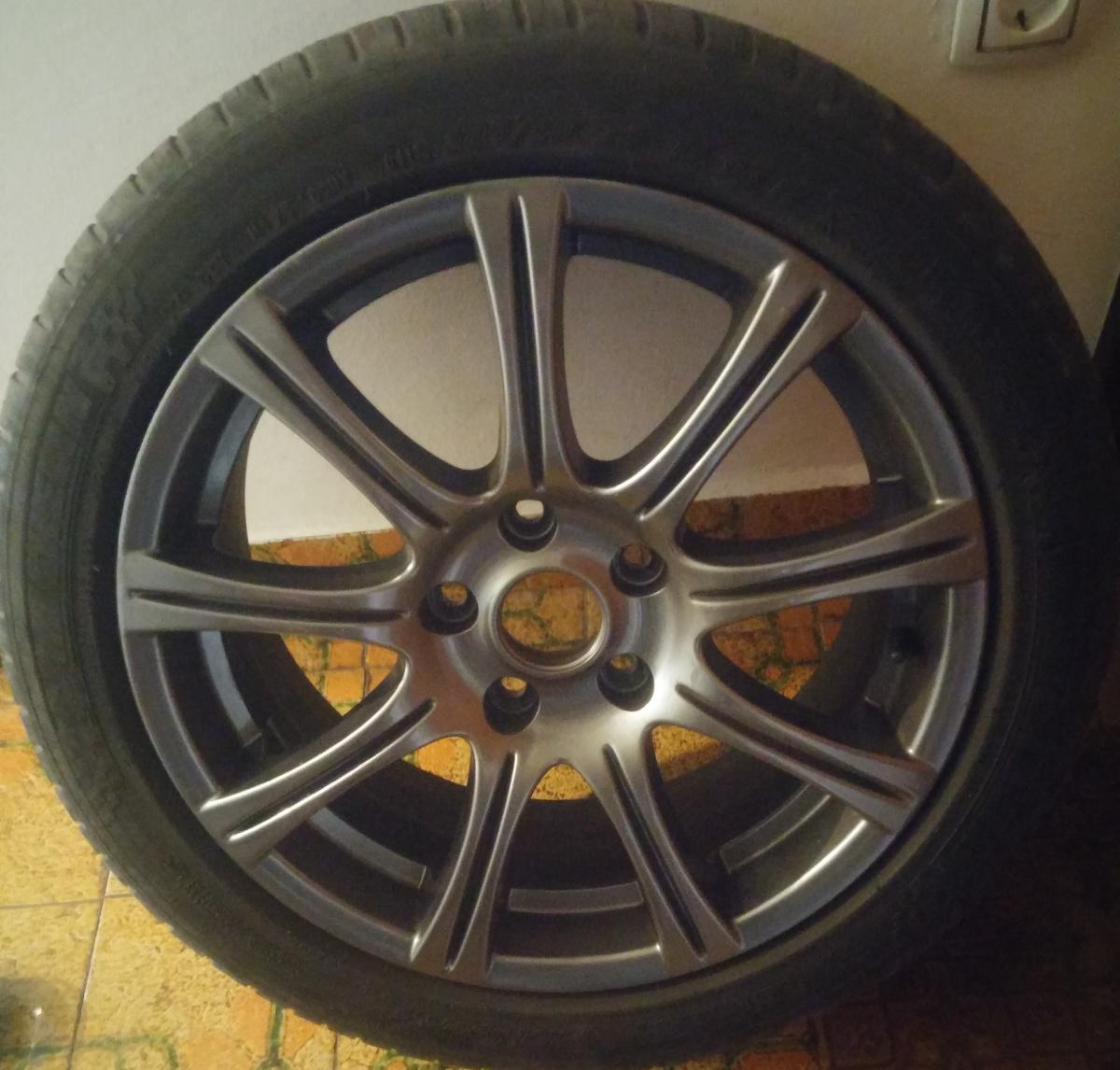

Aftermarket plati??a Arcasting 7x17 ET42 (made in italy)
Plati??e z gumo: 18,4 Kg 205/50/17 Continental SportContact 3
Plati??e z gumo: 19,3 Kg 205/50/17 Michelin Pilot Sport 2

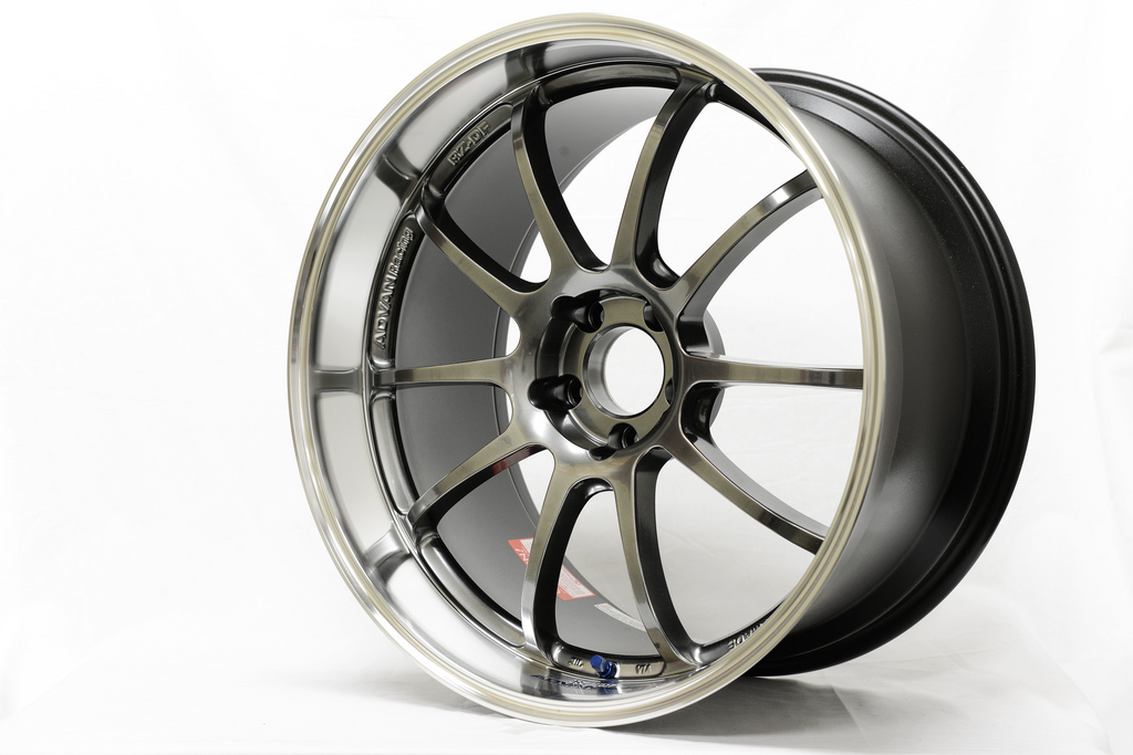

?e bi mel dnar bi pa jst vzel Advan RZ DF

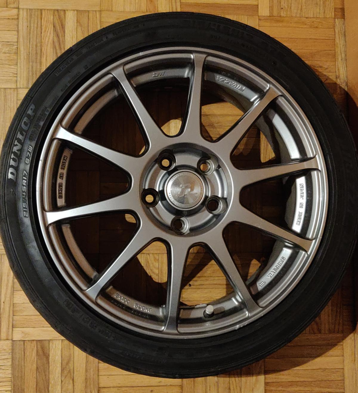

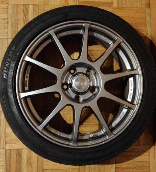

Enkei Rivazza 17 col 7J ET38 5x114,3 (JDM plati??e, dobil sem jih od iz Japonske sve?e uvo?ene Nissan Silvie s15) z letno Dunlop Direzza DZ101 dimenzije 215/45 17 - 16,8 kg
Pnevmatika naj bi imela 22 lbs, verjetno izrabljena nekaj manj. Prera?unano torej 10 kg in ?e podatek dr?i, ima plati??e torej cca. 7 kg. Zdi se mi skoraj prelahko da bi dr?alo, ?e pa je res, je to to?no to, kar sem iskal. Original 17 col za GJ imajo namre? 11,7 kg.
Ko bom dal gume dol, samo plati??a ponovno stehtam.

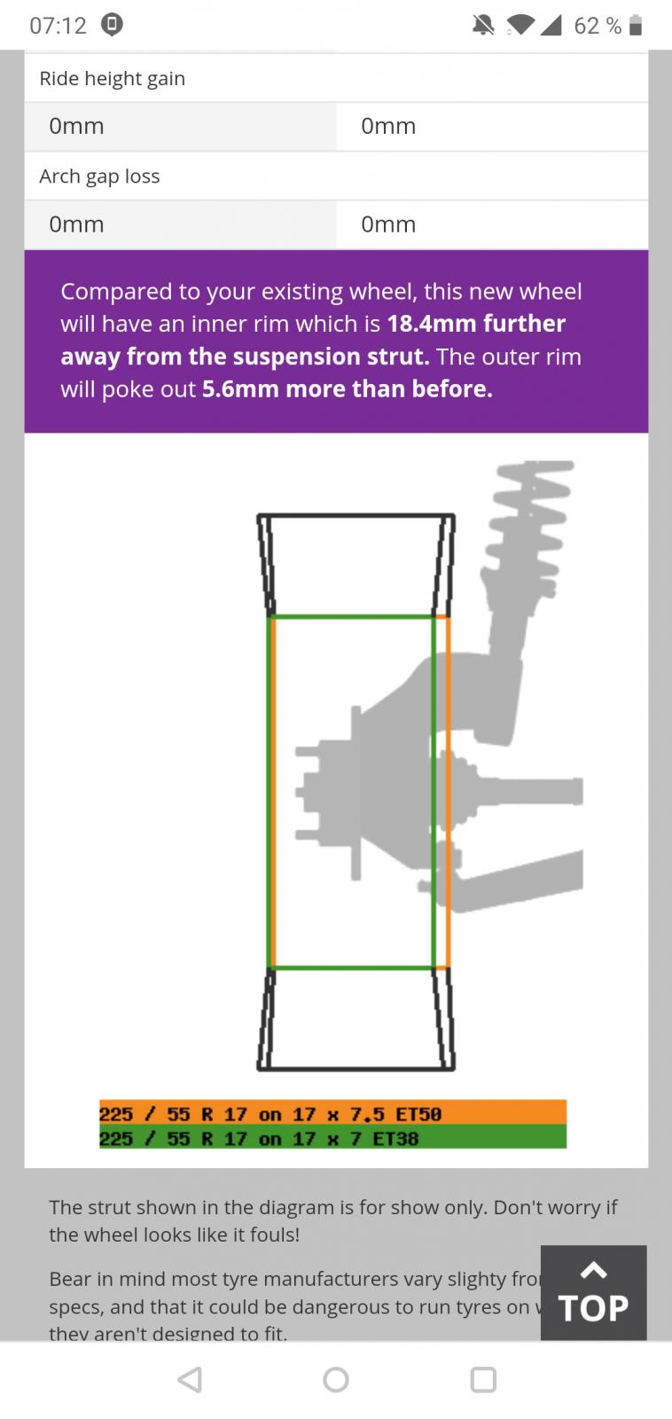

Glede na izra?un ne bo omembe vredno, pri original 19 col je zunanji rob tudi 5 mm bolj ven. Pri Enkei 17 bo notranji rob celo 12 mm bolj ven oz stran od komponent vzmetenja.
