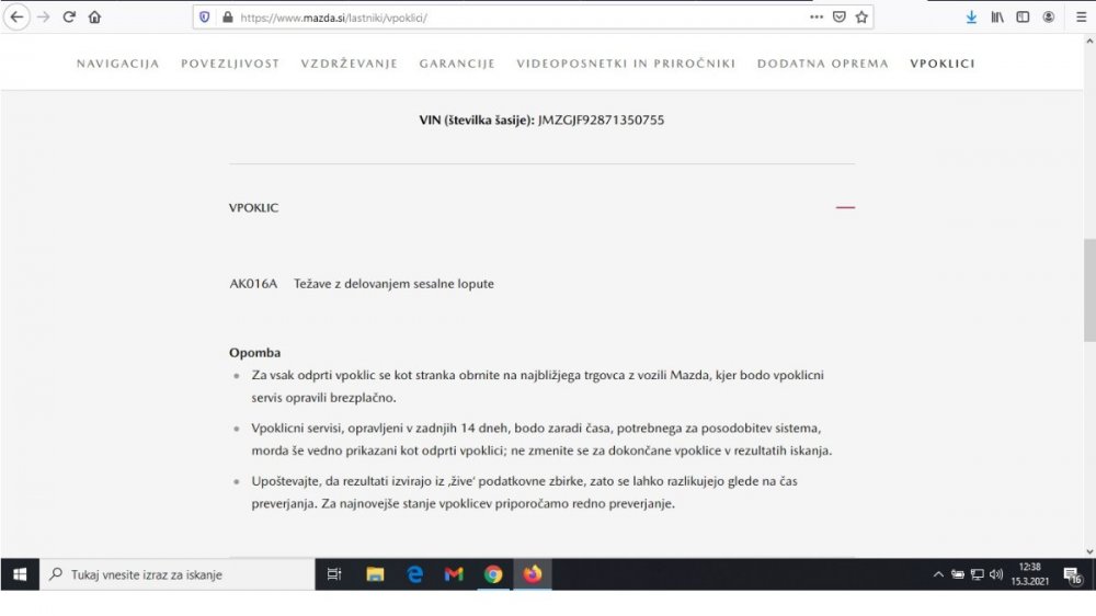

Zivjo, sem nov clan na forumu in tudi novi lastnik Mazde 6 🙂 prebiram vse mozne teme ze dalj casa in glede na to da imajo doticne mazde nekaj manjsih tezav, me zanima ce ima kdo kaksno informacijo kdaj so bili narejeni vpoklici za sesalne lopute (koda vpoklica: AK016A)? Spodaj prilagam tudi link sicer z avstralske strani.
Po preverjanju na mazdini strani po VIN stevilki imam odprt vpoklic za ta problem.
