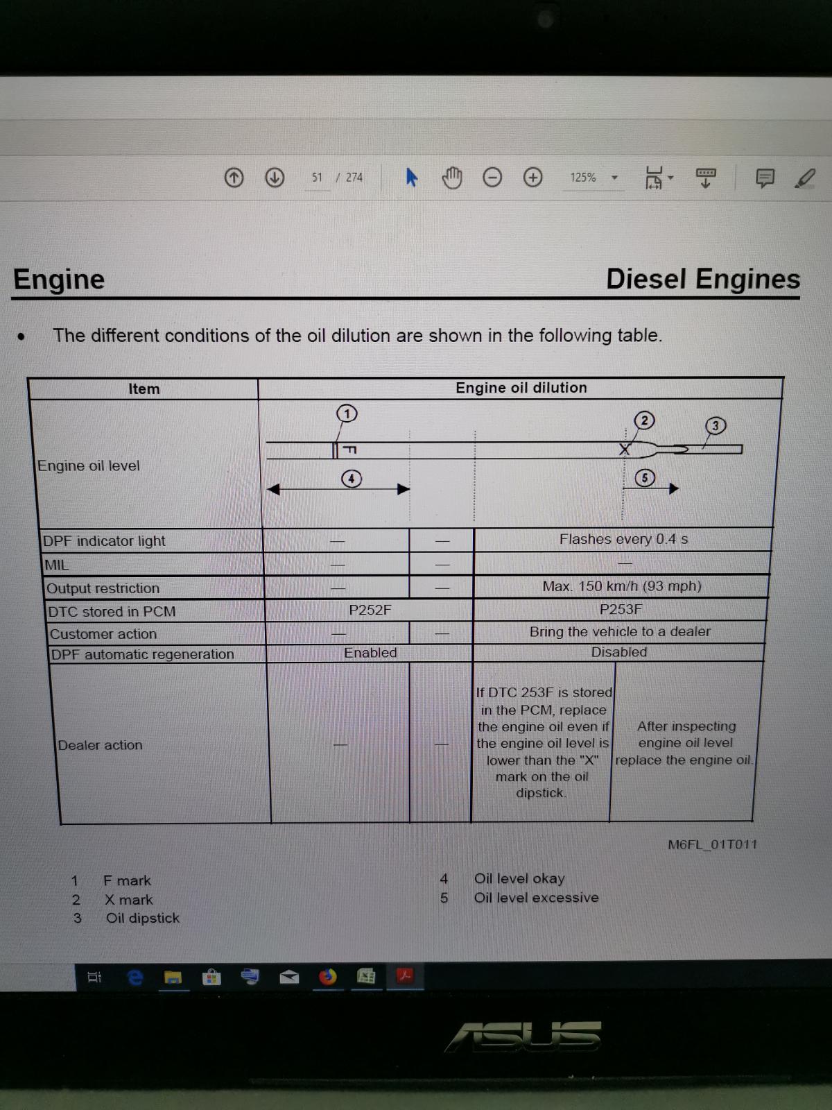

Danes se mi je za?ela pri?igati in uga?ati lu?ka za olje. Sem naredil meritev in je olje prej prepolno kot prazno (prilo?ena slika).
Me pa bega napis ma?ini (prilo?ena slika), ker mi ni jasna...
Ampak verjetno to ni razlog za moje te?ave...e90ae30339712efdd1733f4021391ce8.jpg5d9d04af02026638efce0596f4841bc1.jpg
Ni mi jasno kako bi ?lo ?ez X, ?e je ?isto na vrhu. To pomeni, da bi mogu v avto nalit 1x ve? olja kot je prepisano... Al pa js kej ne ?tekam tu?
V nedeljo gremo na morje, tk da bi mogu ASAP olje menjat.
Sem pa menjal olje cca. 5k km nazaj, vmes pa sem naredil to regeneracijo.
To je ta famozna regeneracija DPF filtra. ?e se ne izvede do konca oziroma je motor ugasnjen tekom regeneracije, se je, v trenutku vbrizga goriva v izpu?nem ciklu, le to, namesto, da bi zgorelo, pocedilo mimo batnih obro?kov direkt v karter.
?e se to dostikrat ponavlja, se po?asi seveda nivo olja, ki ga zdaj dodatno "oplemenituje" ?e ta nafta, dviguje. Tako, da res menjaj, ?im prej in bo potem spet OK.

Verjetno se je olje za?elo penit po regeneraciji DPF, tako da danes sledi nova menjava olja. Lesson learned - ne delaj menjave olja tik pred regeneracijo DPF. :D

Tako je ustavljanje med regeneracijo nimajo nekega vpliva na olje. ?e npr pogostokrat uga?a? motor med regeneracijo pa lahko privede do pove?ane koli?ine olja v motorju, ko pride olje do X oznake pa ti javi napako in je potrebno zamenjat olje.

?e je olja preve? ti javi napako in utripa lu?ka za DPF
