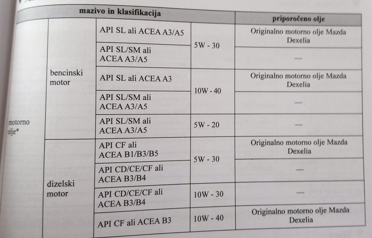

Noter to?im 10w40, tako kot so mi ga tudi na uradnem servisu. V knjigi sem zasledil, da lahko to?im tudi 5w30. A bi lahko tudi to pomagalo?

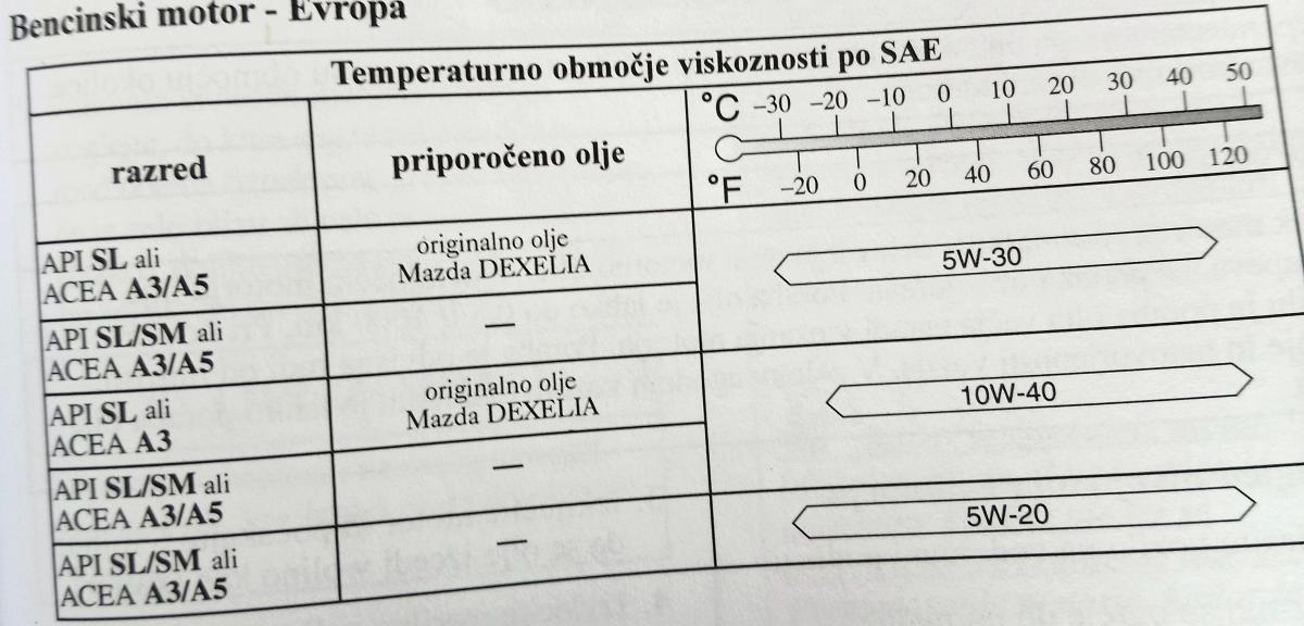

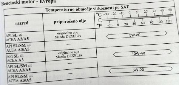

Je pa res, da je v knjigi ve? mo?nosti, za to sem tudi za?el razmi?ljati o 5W30:
Pa da ne bom preve? pameten, samo ho?em dopovedat, da sta to to?la dva poobla??ena servisa in da sem za to tudi jaz tako nadaljeval.
Saj na stari 323F sem tudi jaz to?il 10W-40, a ?e na 626 letnik 2001 sem za?el z 5W-30.
Saj na?eloma je tudi 10w40 ok, razen pri zelo nizkih temperaturah -20 je bolj?e 5w30 ali pa se bolje 0w30.
