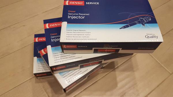

Vglavnem, potrdili so mi na kar sem sumil. Vsi 4 injektorji fu?, obnovljeni leta 2017, septembra, za sabo imajo 17.000km. Malo pa bom naredil kam ne zagemblat denarja :http://www.transmatic.si/
1.       720 ?
2.       150? delo na reklamacijo
Danes 890?, to je posel-naivnost.
:vskalo:
Uff, to pa je draga ?ola.
Ko sem lani nekaj gledal te Denso injektorje so bili od Densota obnovljeni v Avstriji 200?/komad.
Kolk pa pridejo obnovljeni na Hrva?kem?

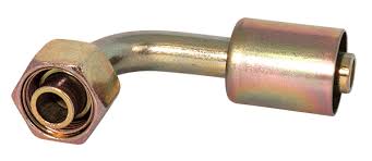

Celo cev bo skoraj sigurno za zamenajti, ker je vse v enem. Ravno mesec dni nazaj sem za prvo generacijo pol interneta obrnil da sem dobil cev. 10 cm dolga cev je na uradnemu servisu stala magicnih 150?. Na ebayu sem jo dobil v kompletu se z drugo daljso cevjo za 20?. Ti pod o-ring vrjetno mislis tole. Mazda ima to vse v enem in nemores samo tega dela zamenjati.
