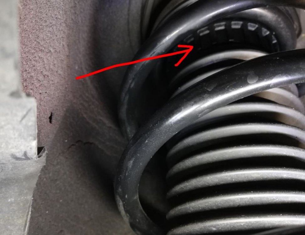

pri CX-3 zmerno poka (rafali) v predelu amortizerja (na vrhu rebrasta cevi, ki ga ščiti), ko na mestu ali pri prakiranju obračam volan.
Kaj se da tukaj narediti? Podmazati?

Drgač pa na vrhu vzmeti in amortizerja je šalčka v kateri je guma in v sredini kovinska puša, mogoče ima ta puša preveč zračnosti.
Lahko probaš podmazat z silikonskim sprejem ali mastjo, če bo pomagalo.

Hmh., zdaj bi blo dobro ugotovit kje točno poka. Ali je pri puši ali pa pri plastiki ki drži protiprašno zaščito amortizerja.
Poskusi protiprašno zaščito pritisnit gor v ono plastiko.
Ali pa še ideja, če poskusiš to zaščito nekako fiksirat, da vidiš če je tem problem.

Hoj. To pokanje so na moji cx3 porihtali v garanciji na servisu ... zamenjali so nekakšne "šaljice"   in je bilo potem ok. Baje se prehitro obrabijo.
