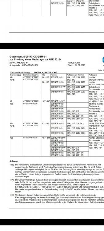

Mi lahko kdo pove oz razloži ketere gume lahk dam gor in kaj pomeni tisto(11a,11b predvidevam predelave)?
Gre se za mazdo 6 2.2 2016...

Homogiraš lahko gume 245/40 r 19.
Tako dimenzijo imam tudi sam na feltnah 8'5".Tako boš imel skoraj enak presek gume kot 225/45 r 19.

225 gume so absolutno preozke za 8,5" širino platišč (sem imel nekaj časa takšno kombinacijo, dokler nisem kupil gum 245). Pri gumah 235/35 r 19 pa bi imel napako 5,87% pri odčitku hitrosti. Razlika  v diametru gume:
original 225/45 r 19 = 685.1mm
               235/35 r19     = 647.1mm   Nekateri montirajo na 8,5" tudi gume 245/45 r 19. Tudi tukaj pride do razlike v prikazu hitrosti zaradi večjega premera gume. Sicer pa dobiš zraven platišč vedno tudi tuv v katerem ti piše, kakšne dimenzije gum lahko montiraš za točno tvoj model avta.Brez tega papirja ne moreš narediti homologacije.
Paziti moraš tudi na ET, da ne bo premajhen, ker ti potem lahko drsa po notranjem robu blatnika, ko je avto obtežen. ET ne sme biti niti prevelik, ker imaš potem lahko problem z drsanjem po vzmetenje.

Tako je. Samo glej, da dobiš obvezno  prave papirje zraven platišč za tvoj avto. Ko greš na homologacijo moraš imeti obvezno vgrajene gor gume, ki bodo vpisane v kartonček, 245/40 r19.

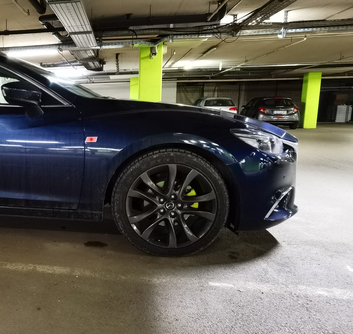

Super. Kakšna si pa vzel?
pred 18 minutami je Alenh napisal:
Tomason ar1
Lepe. S tem, da je ta 6-ka na sliki "spuščena". A jo boš tudi ti nižal?
pred 14 minutami je Alex napisal:
Zaenkrat ne....Pretrdo bo pol vse skupi...
Pa ne samo to... avto rata nepraktičen, ker pol skos stiskaš zobe al bo šlo čez ležečega policaja, a sem dost stran od robnika, da ne zapnem, kakšne rampe v garažne hiše al podzemna parkirišča znajo na prelomu biti s prevelikim kotom in bo trpel odbijaš pa še kaj drugega.
Nižat se splača le avto, ki ni daily driver in ga maš več ali manj za frajerirat naokoli... vse ostalo je pa en kup ene dodatne nepotrebne nadloge. 50% tistih pa ki so nižal so zelo kmalu šli nazaj na original višino. Nižat za 1 do 1,5 cm se namrč ne splača za 3 ali več je pa navadno že preveč za brezskrbno uporabo avta.

Škoda, ker ni že dizajnirana 6-ka tako, da bi pri isti oddaljenosti od tal bili koloteki oziroma izrez za kolesa nekoliko manjši in bi bilo manj lufta med kolesom in blatnikom. Saj ne bi rabili veliko, kak centimeter in pol. 🤔
Sej pa tut original ni neki full lufta umes
