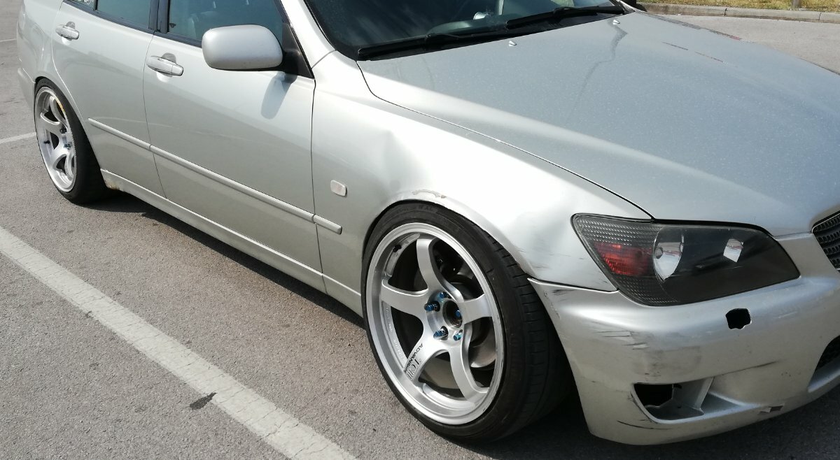

Hehe, ja malo je pretiraval z ETjem platišč, kljub valjanim blatnikom bo drsalo.
Mislim pa da je ta Lexus bolj driftmobil  glede na bojne rane🤪
