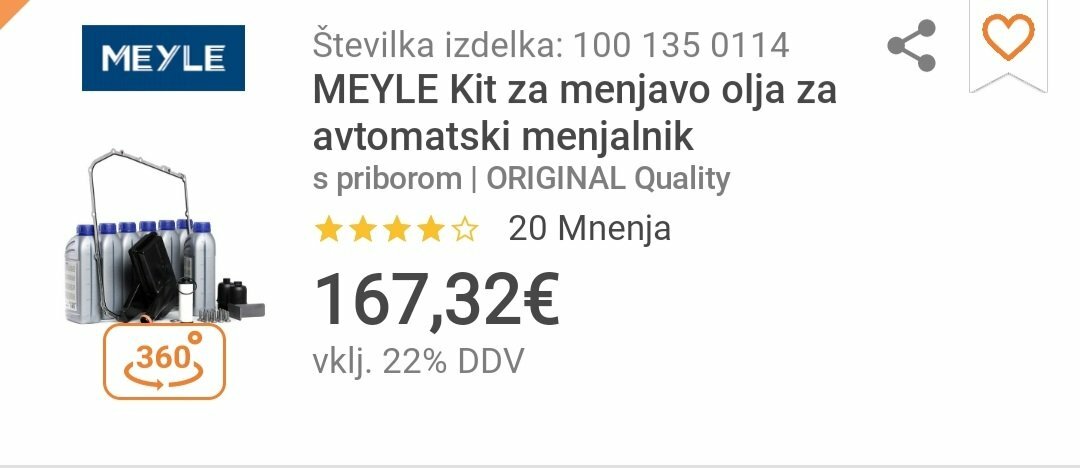

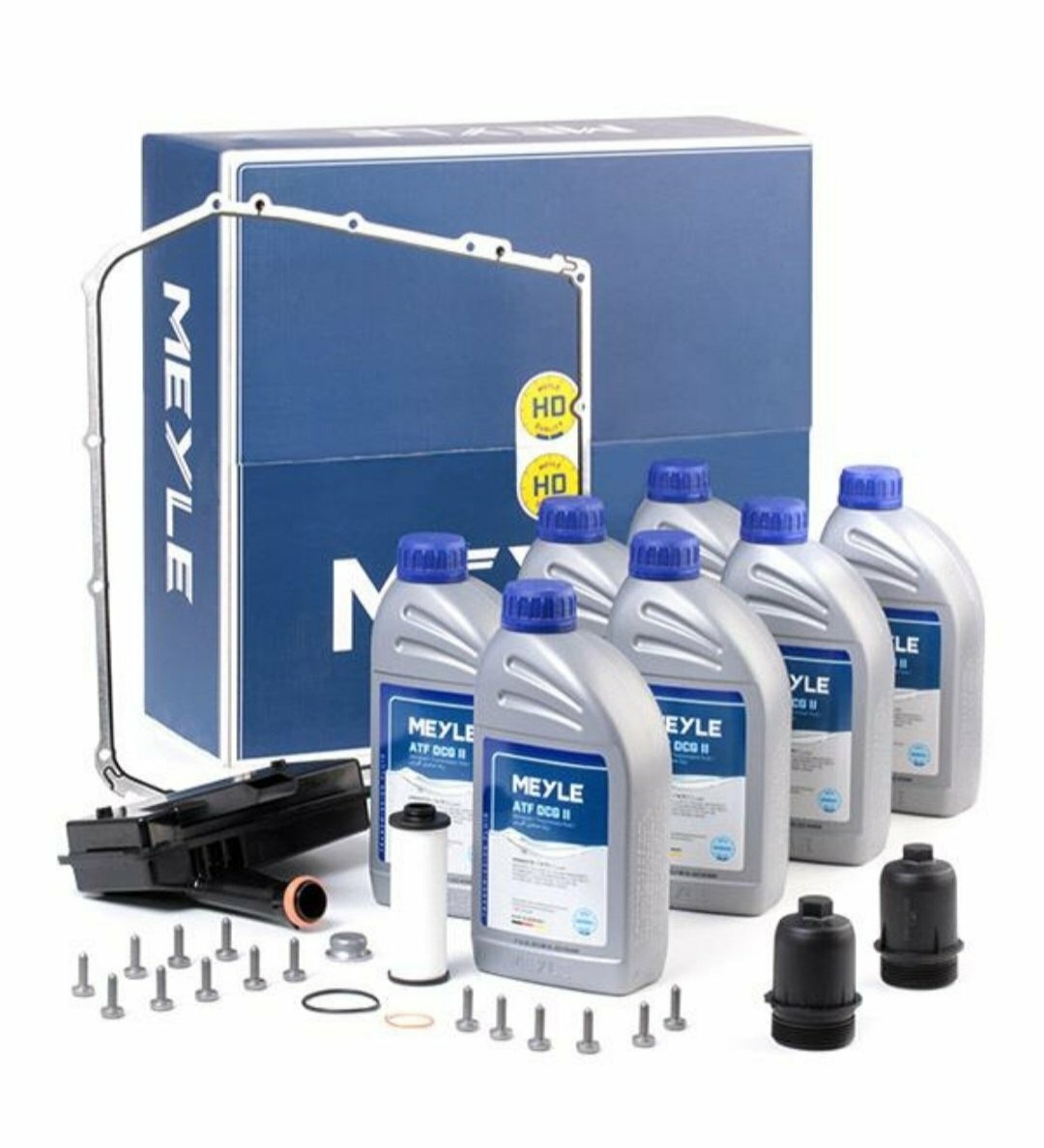

Evo od mayle kit je zakon na autodocu pride 167€ pa imas vse nove vijake, nove magnete, zunanji in notranji filter, olje pa še dve šalčki za filter ker sta dve opciji.
