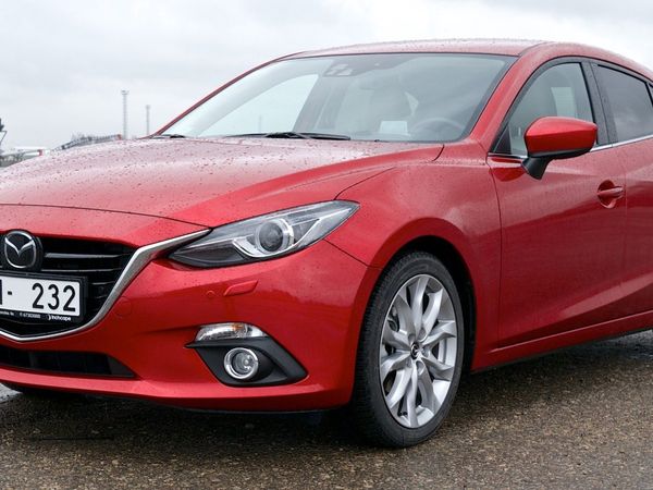

Jaz imam na M3 G120 prevoženih 160.000 km.
Moram kaj od "hardware" menjat slučajno? Ker na mazda servisu tudi niso nič povedali, samo kao dalje mali servis in je to to.
Bral sem o nekih sesalnih kolektorjih, podložkah, vodni črpalki, ketni...
pred 8 minutami je Jaka32 napisal:
To se nanaša na dizla. Jaz bi na 200000km preveril ketno s testerjem in pa preveril sesalne kanale na glavi zaradi direktnega vbrizga. Vodna črpalka boš pa tako videl ko bo začela spuščat. Tankaj vozi aja pa olje in filter menjas na 10000 - 15000km in mirna Bosna al kak so že včasih rekli.
