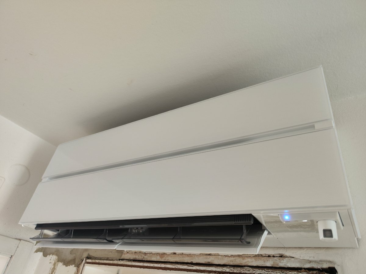

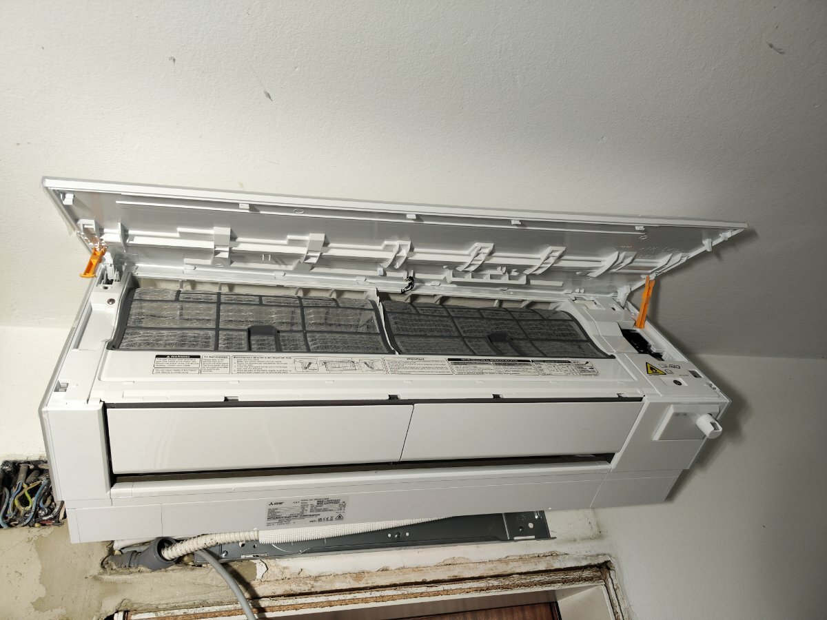

  • 1 mesec kasneje...

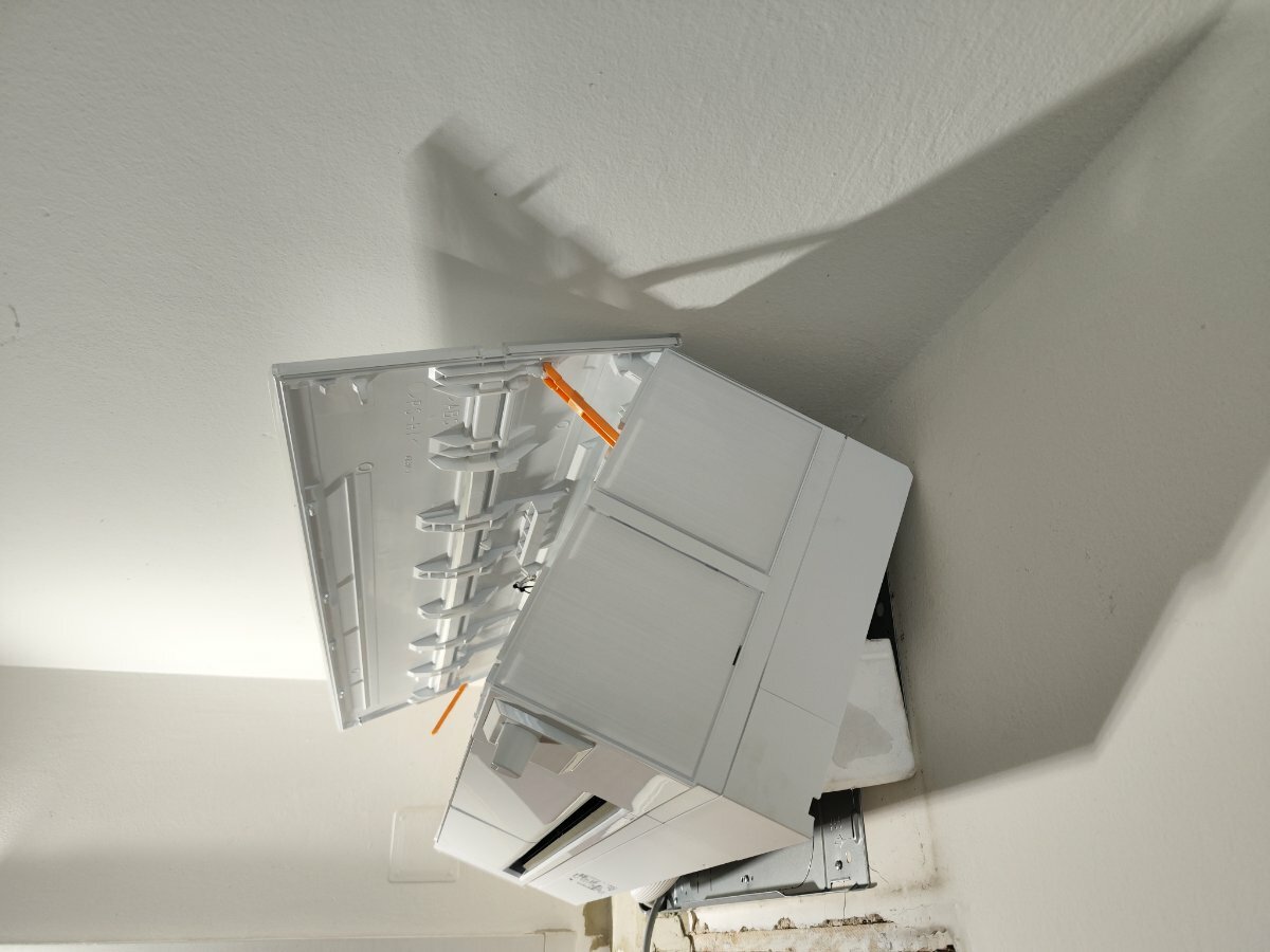

Končno prišli montirati še četrto "micko"...ma ni se nam mudilo,tako da nisem težil montažerju...dve urce,in je bilo fertig...pač k je bila že predinštalacija...sam nove konuse in "šraufaj"...je pasalo brez "štukanja"👍

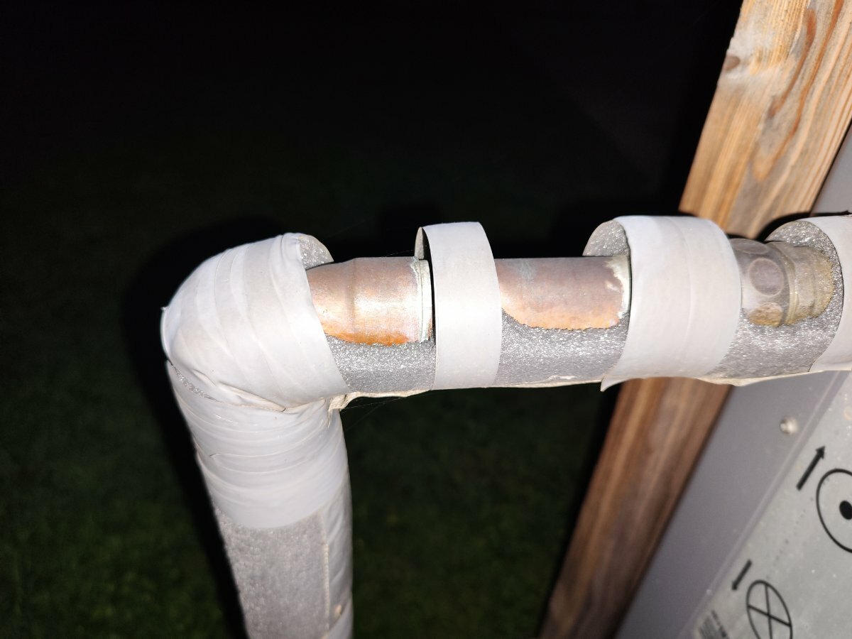

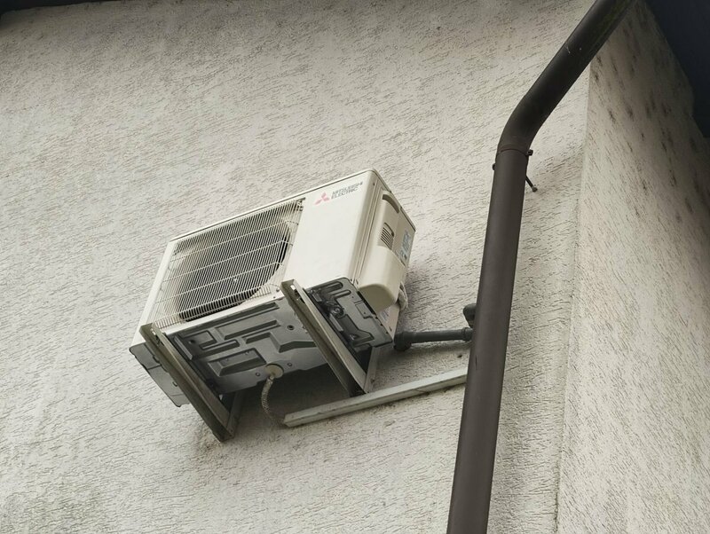

pred 39 minutami je Tilen5 napisal:
Mam pripombo na instalacijo.
...ja...ne se bati...ti samo povej...če si upaš🤣😉
Popravljeno od skritikrt

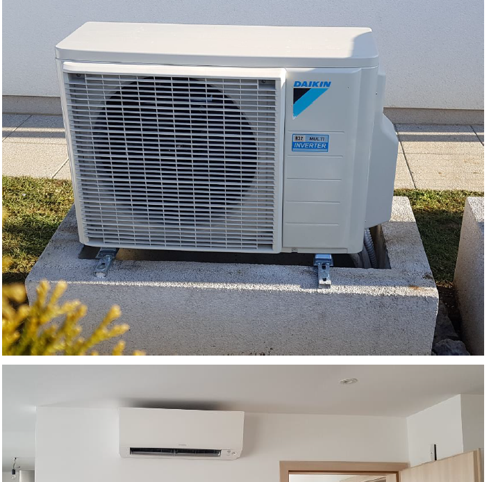

Ima kdo slucajno multisplit doma ? V mansardi bom naredil dve sobi in bi v vsako sobo dal klimo in razmisljam o multisplit klimi (mitsubishi). Torej dve notranji enoti in ena zunanja.
pred 1 minuto je Scr3am napisal:
Smo imeli eno na šihtu v pisarni (LG)... pa se ni OK obneslo.. predvsem, kadar je kaj crknilo, sta bili obe klimi nedelujoči... Poleg tega pa tudi cenovno ni velike razlike... Dvojna zunanja enota ni kaj dosti cenejša kot dve... Edino kar je "plus", je to, da je zunaj samo ena večja škatla ...
Finančno ne boš nič profitiral kot, da imaš dve komplet posamične. Je tako kot ti je že @Jestnapisal..... :nevem:
Če imaš kakih 50 kvadratov ti bo celo ena 35tka dovolj, vsaj pri meni je tako. Imam pa dobro izolacijo.
Popravljeno od Bini
Jaz imam to varianto, predvsem iz estetskega vidika - čim manj škatel na fasadi. Obratovalni pozitivni vidik je ta, da je zunanja enota večja (dovolj velika za obe notranji) in ker 95% dela samo ena notranja, je zaloge moči za eno notranjo enoto vedno na pretek.

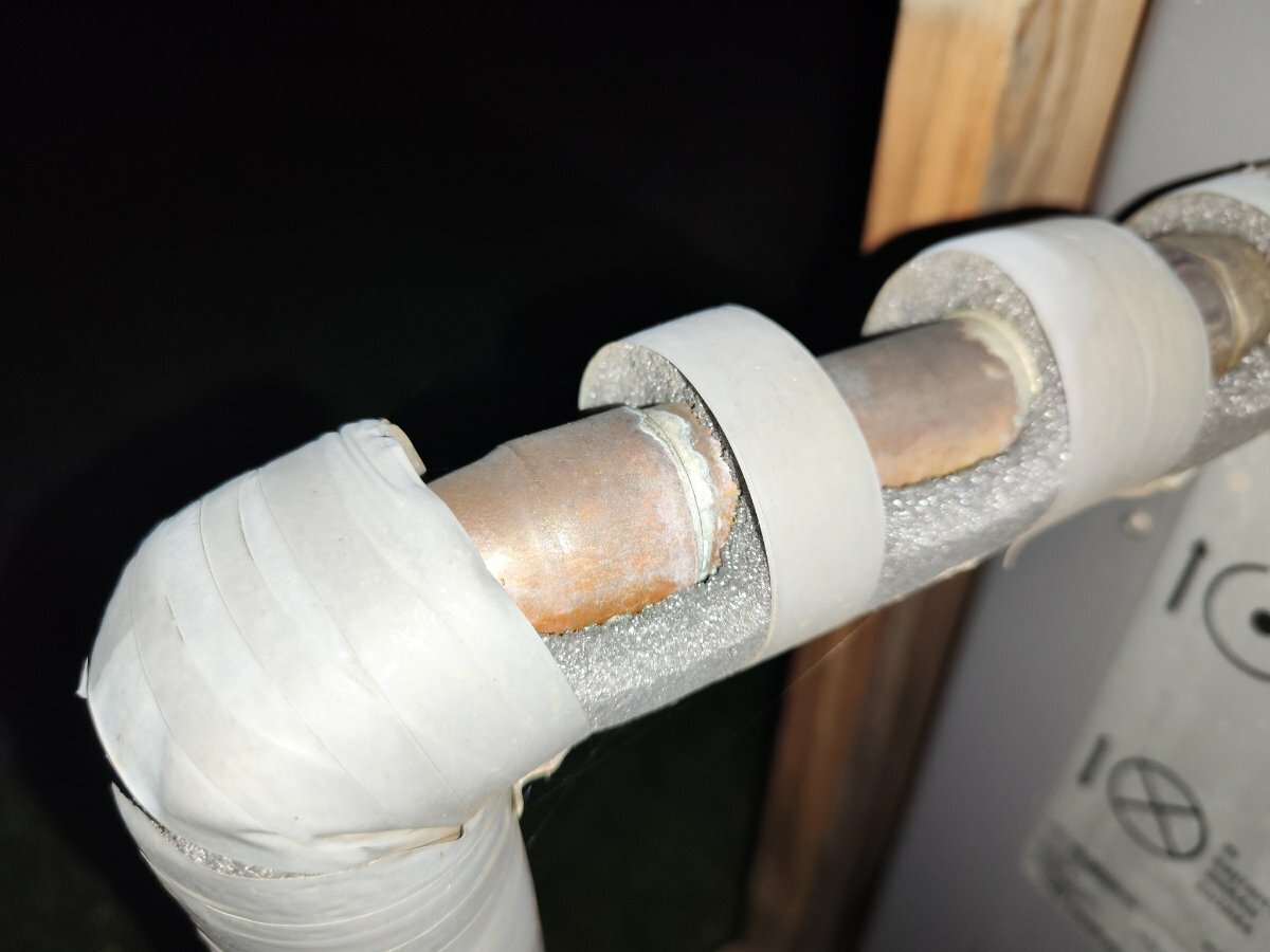

Ni zaščitne cevi na zunanjih ceveh..sej vemo kako prepari original izolacija na ceveh.
pred 18 minutami je skritikrt napisal:
Prelistaj malo nazaj,in boš našel moje mnenje o tem...
Na kratko-ne počni tega.
Tukaj link,k se tip pritožije okoli gretja...pa pri hlajenju tudi ni kaj drugače...
Zato sem se pa odločil za tvojo varianto pa tudi prostor imam za škatle zunaj... 👍😉
pred 8 urami je Tilen5 napisal:

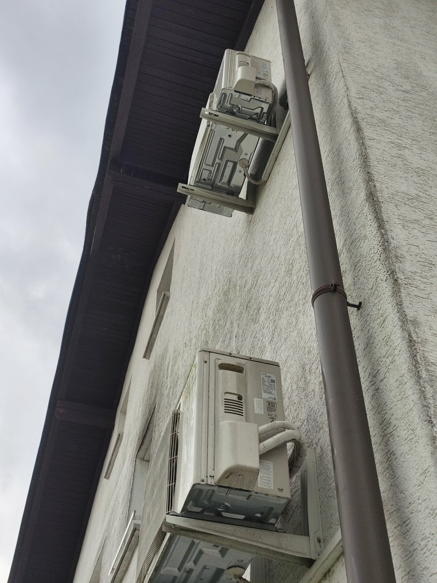

Imaš dve slike od zunaj...ta izolacija je še od prej...baker z izolacijo,odtok kondenza (32mm fi kanalizacijska),odvod kondenza zunanje enote (samo če greješ pozimi pri minusu) in kabel za štrom je vse še od prej...Januar 2018
Izolacija pa ni nič preperela...povečaj😉
Vse je odvisno od tega,al je speljana pod pokrov al ne...k če ni,pol pada gor dež,zmrzuje,in jo razdrobi.
Podobno je na moji toplotni črpalki...bom slikal,in objavil....tudi moram še zrihtati😅...ma. nikoli ni konec,zmeraj se kaj najde🥺
pred 7 urami je Bini napisal:
Si imel prav...midva sva dober tim😄😉👍

pred 12 urami je skritikrt napisal:
Ob priliki,če boš kaj preklopil,k sedaj se ponoči že malo ohladi...mal napisi kako greje...marsikdo ne verjame,kako dobro to dela...

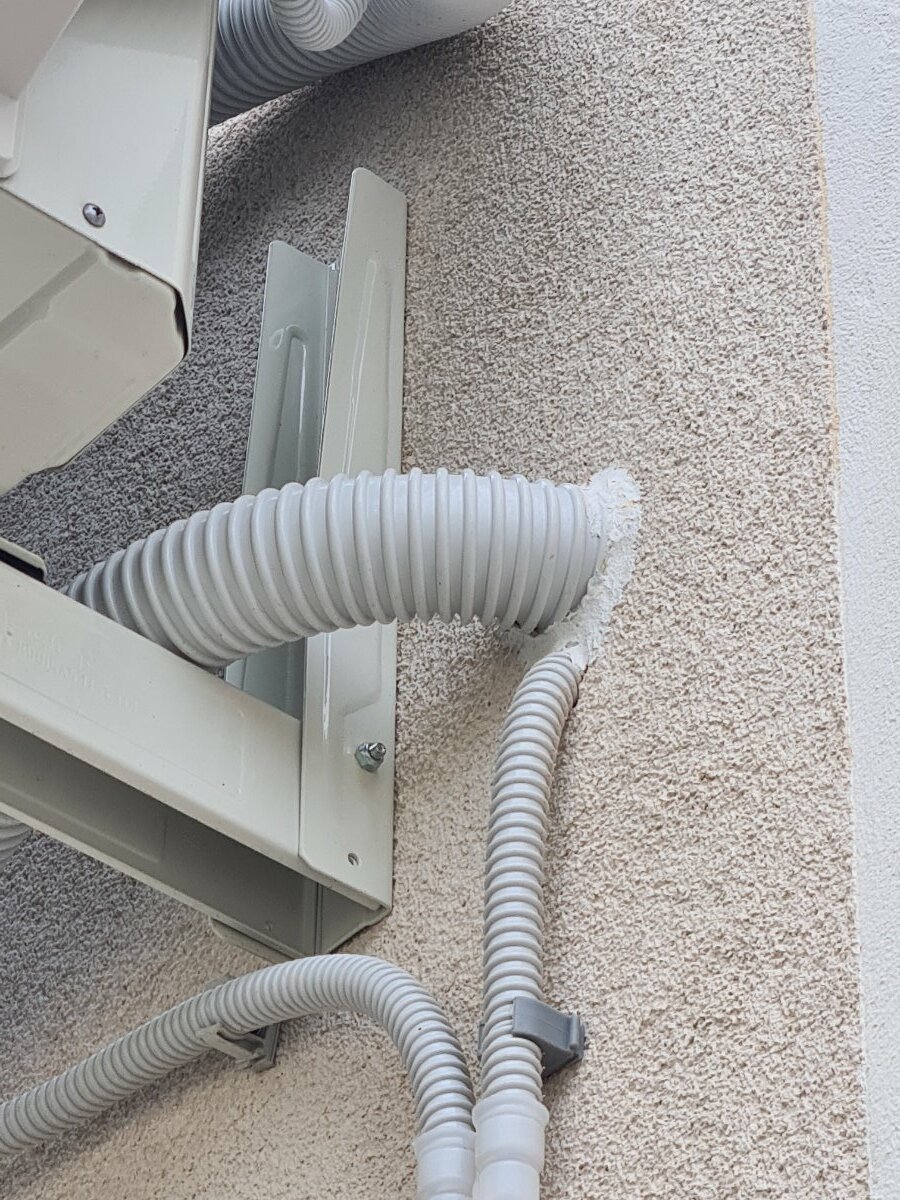

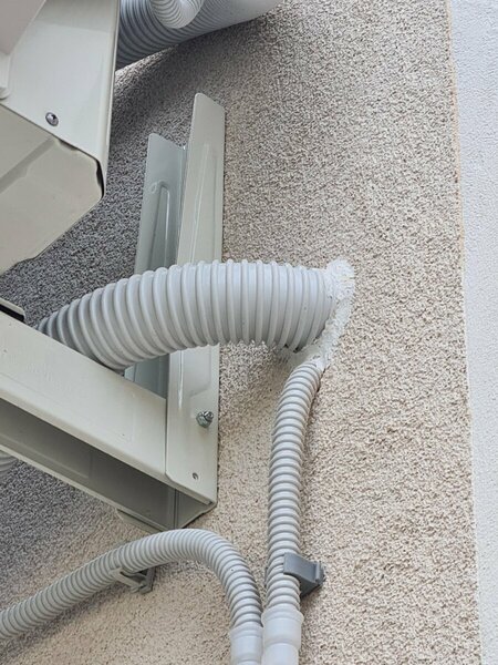

Dej sliko kako je zdej, naš tata že toliko let stavi v tisto gumi zaščitno cev fi65,.. od zidu pa do pokrova kjer so priključki. Mamo tle na delu isto narejeno od neke x firme, pa ti lahko poslikam če te zanima kaka je cev,.. daš jo gor lahko naknadno sam po sredini jo preprežeš in gor natakneš,..sicer je malo smotano ker je dokaj trda
ps: sam teli monterji na firmi jo niso dali prav ker ne gre pod pokrov,...
Popravljeno od Tilen5
pred 19 urami je Scr3am napisal:
jaz imam tako, ena zunanja enota 5kW in dve notranji 2,5kW in 3,5kW in zadeva špila, spodaj 65m2 in zgoraj 65m2, uporabljam pa zgolj za hlajenje poleti, v zgornjem štuku imam notranjo močnejšo enoto.....

pred 5 urami je Tilen5 napisal:
Saj te slike so od sedaj...prej je bila Panasonic.

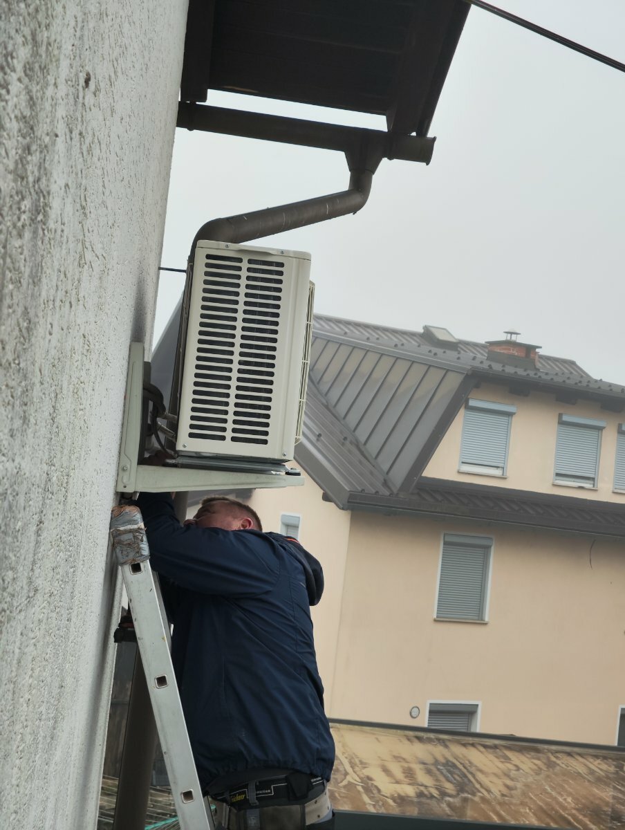

Evo,sem še enkrat slikal...tud spodnjo od taščine klime,k je identična MSZ-LN25.
Važno je,da je čim več cevi izolirano,in,da gre pod pokrov...še posebaj če gredo cevi navzgor proti zunanji enoti pid pokrov...če pa grejo navzdol,kot je pri meni,pa ni taka panika...glavno,da ne zajema meteorne vode.

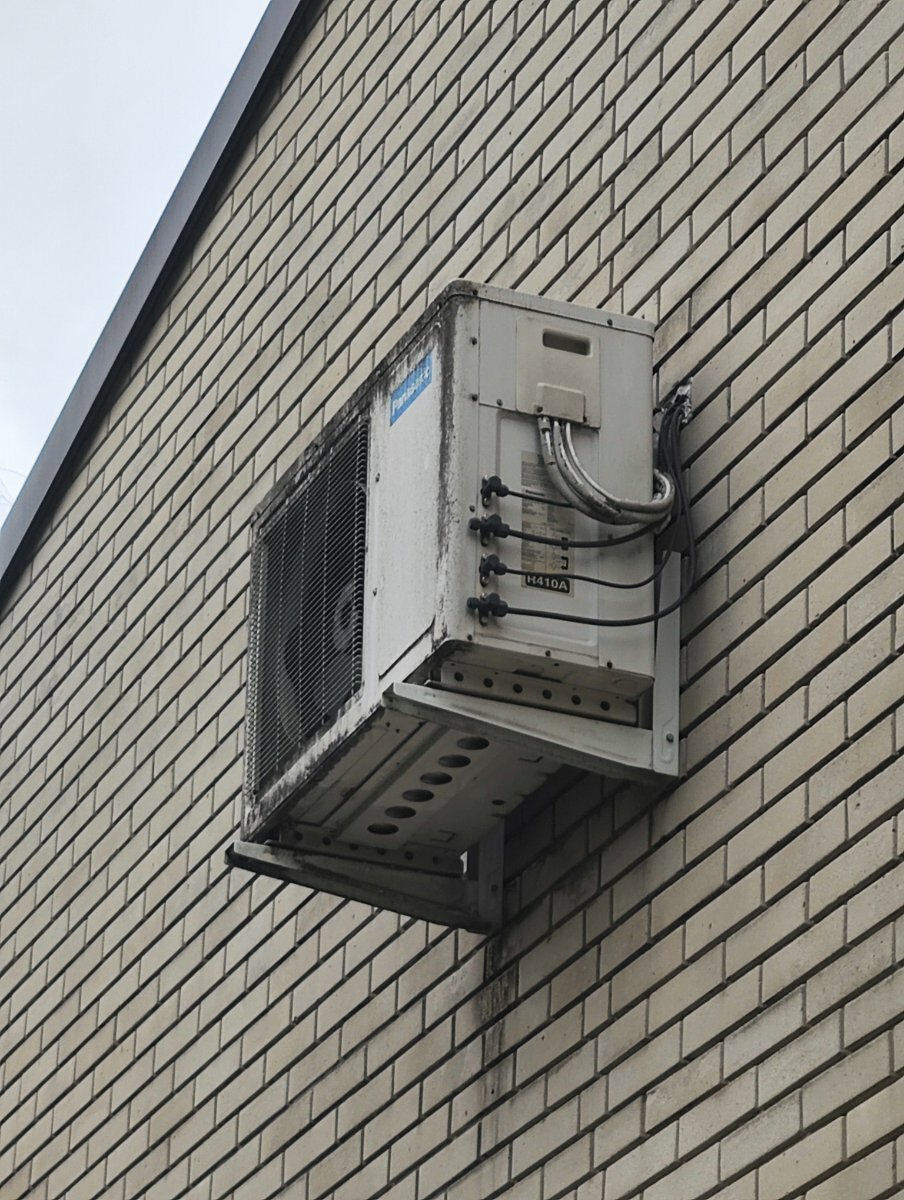

In še ena slika sosedove klime🫣 Panasonic 2in1...mal že manjka izolacije...
Je pa tudi razlika v kvaliteti izolacije,ki jo monterji uporabijo...pač če je drek,je drek...tu ne moreš veliko pomagati...UV in IR svetloba, in gre rakom žvižgati.
Sam to praktično nič ni izolirano 😅 pa ne, da sem zdj kej nesramen sam res pomaga..
V tako cev se stavi kar je cevi na zunanji enoti ( od zidu pa v pokrov kjer se priključi). To je na šihtu, mal bolj pocarsko speljano. Sam tolk, da vidiš.
pred 27 minutami je Tilen5 napisal:
jaz imam vsako posebej v taki zaščiti (mali fi), sem pa težil monterju, če mi lahko da vse v eno tako veliko zaščito pa ni imel (in tudi prostora ni bilo, da bi lahko na veliko krivil, ker ravno enostavno za kriviti pa te cevi niso....).
