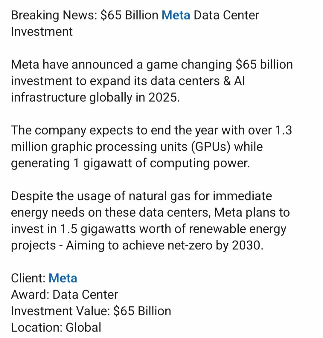

Sezona merjenja elektronskih mod 2025 je v teku, zdaj bo pa se Elon izpadel amater.
1 gigawatek, oz 1000 megavatkov, se pravi cca 14 medvoških elektrarn

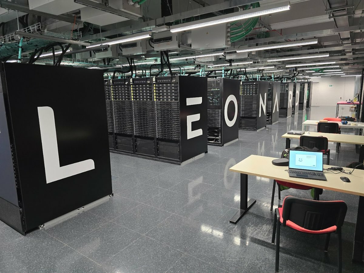

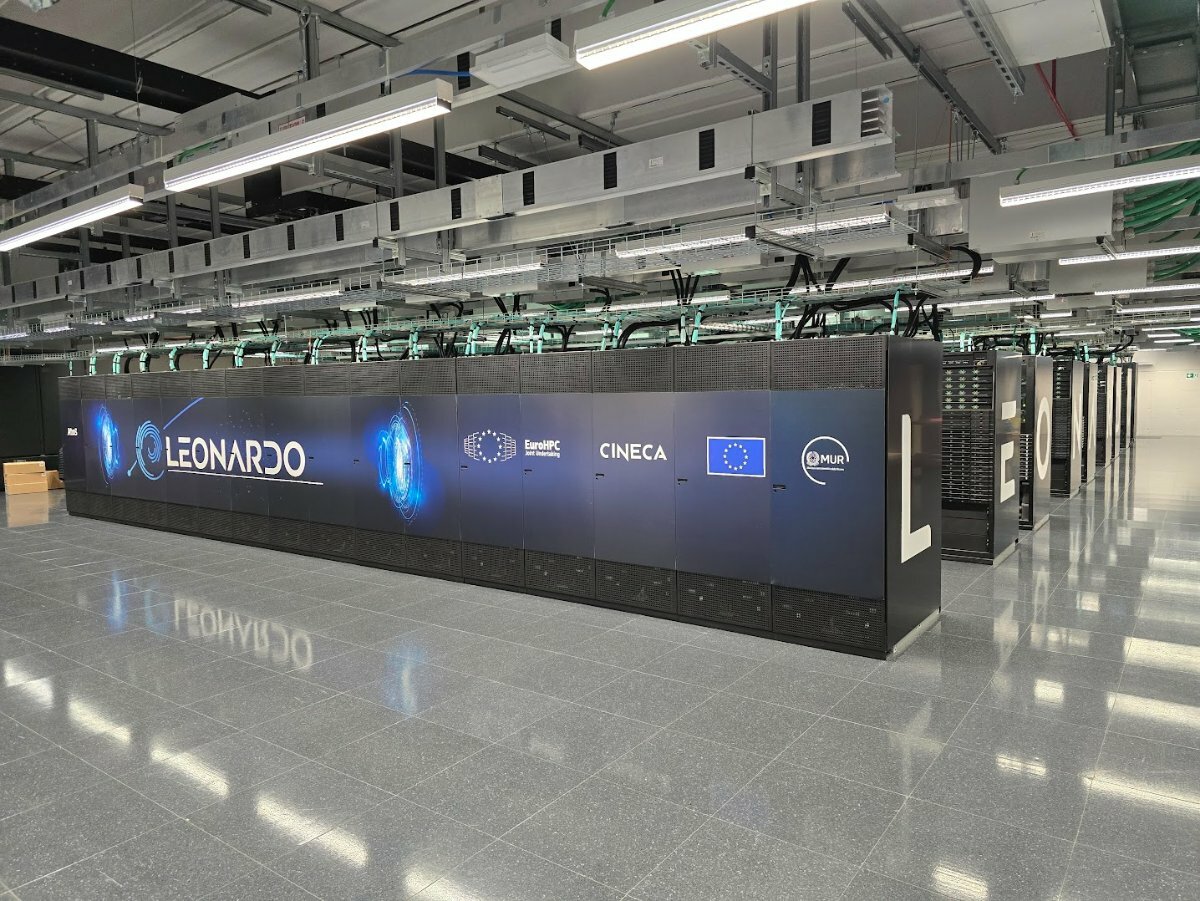

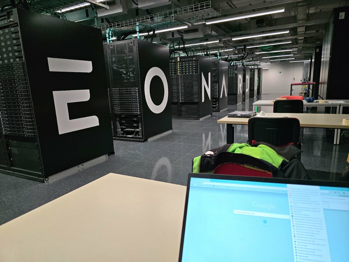

Ja sedaj je uradno. Danes pa delovno mesto št.1....Bologna, Leonardo. Trenutono 4. najhitrejši evropski, bil pa je 2 leti najhitrejši, zadnji top 500 v novembru 2024 je izgubil krono. Cajt gre naprej. Ko se nemčija konča, vzamemo krono nazaj :)

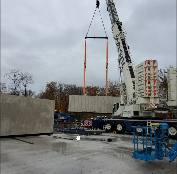

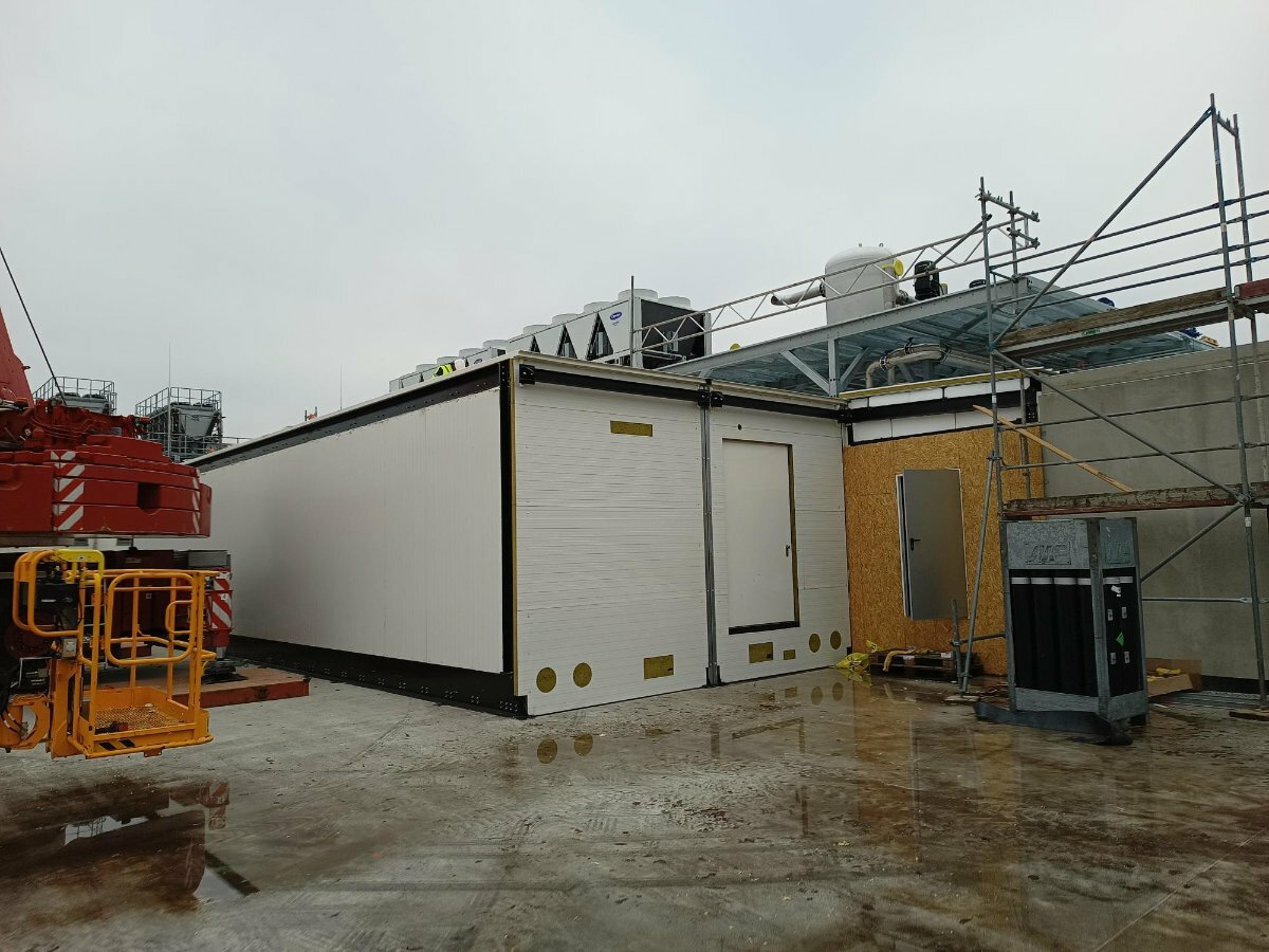

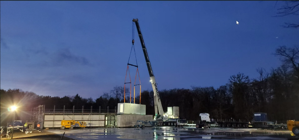

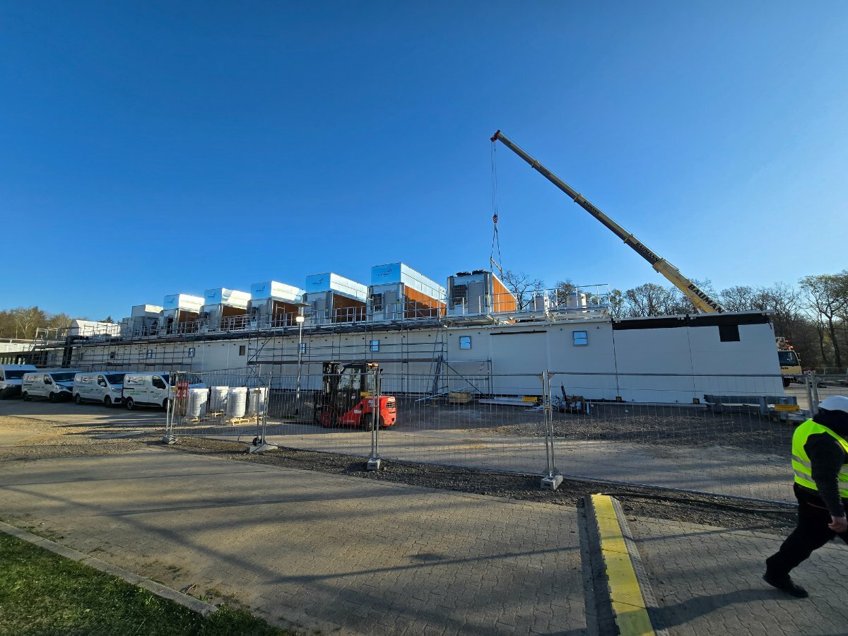

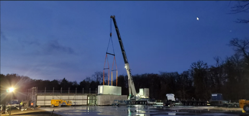

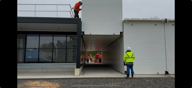

Nov dan, nova lokacija....Julich. Gradnja največjega v EU do sedaj, prvi Exascale superkalkulatorček v EU, na svetu ne verjamem (ker se bo še nadgrajeval, in tudi drugje po svetu bo tako). Tudi modularen DC je z naše strani, velikost? Po moje bi se dalo zapolniti stožensko fuzbal travco
Več na:
WWW.FZ-JUELICH.DE
The first containers of the modular data centre for the European exascale supercomputer are in place.

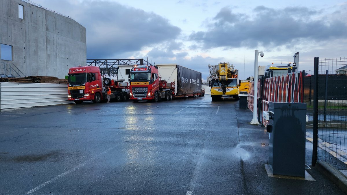

Slovenija je včeraj dobil zelo pomembno zeleno luč pred ostalimi evropskimi velikani, uradno bo 11.3
Julich - dejansko mesto v malem samo za raziskave (v tem delu imajo celo svojo bolnico in svojo policijo (varnost podatkov))!!! Vse te zgradbe v šumi so dejansko ta varovan center
MAPS.APP.GOO.GL
6 kontejnerjev na mestu, 4je še pridejo...
še ena zgodovina na tem področju se piše

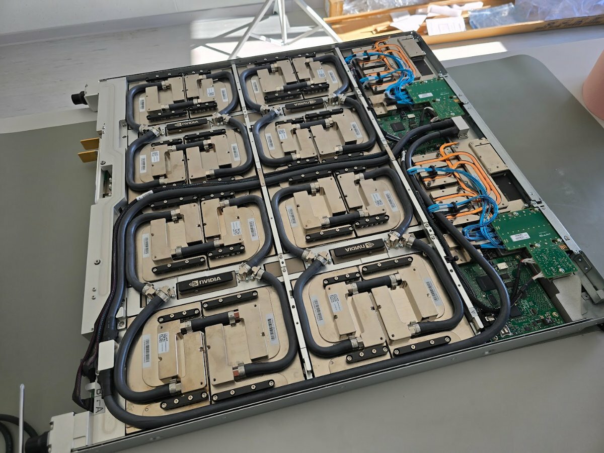

Julich - Jupiter Exascale
Vsak vodno hlajen 1U blade-node (glycol) ima 8 x nvidia GPU zadnje generacije (vsak cca 20k€)
30 node-ov na rack
125 rackov - vodno hlajeno (izmenjevalec) voda / glycol
Vsak rack 150kW
220km kablov (90% fiber, ostalo baker)
You can do the math...
Popravljeno od jures

Ja, GPU se je v zadnjih letih uveljavil pri analizah genetskih podatkov (podatkov sekvenciranja DNA). Če prav razumem glikol neposredno hladi komponente, medtem ko voda hladi glikol? A so GPU amper-based?
A ne ne amper tehnologija je zgolj za igrice, in je že stara 3 generacije.....potem je bil Hopper, danes je pa že Blackwell....ampak to je popolnoma drug svet, ki ga ne moreš enačiti, čeprav je bazirana na Hopper tehnologiji, a povsem druga mikroarhitektura
nvidia H200 je tole na sliki, Tensor jedro
WWW.NVIDIA.COM
The H200’s larger and faster memory fuels the acceleration of generative AI and LLMs while advancing scientific computing for HPC workloads.
Na sliki so ALU waterbloki, te so v kontaktu s komponentami (preko posebnih termalnih padov, tudi ti so povsem nekaj drugega kot za računalnike) glycol pa teče čez water block. Po domače radiator :) Ampak glycol je posebne vrste ker je treba paziti na kemijske reakcije elementov, da ne pride do grudenja itd
Rack ima svoj zaprti sistem s pumpo, s posebnim glycolom. Na dnu racka je izmenjevalec toplote ki z zunanjo vodo stranke 'odvzema' toploto notranjem krogu po potrebi - senzorji odpirajo ventile in regulirajo pretok. Tako da je rack vedno na konstantni optimalni temperaturi.
Skorajda enako kot avto, motor je računalnik ki se greje, termostat je ventil, samo da gre tam za en vodokrog, drugega predstavlja zrak kot zunanji odjemalec toplote, radiator pa izmenjevalno telo.....vodno hlajenje ni sajns fikšn, krmiljenje le tega pa.

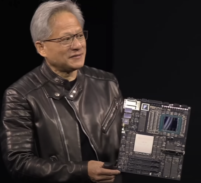

sem včeraj gledal. bi bilo pa zanimivo dobit tist njegov računalnkik prihodnosti, napasat eno obično ''gamersko'' grafično pa sprobat kak se obnese :P .  magar tanovo RTX 6000

  • 3 tedne kasneje...
Je napredek
Se 2 kontejnerja prideta
