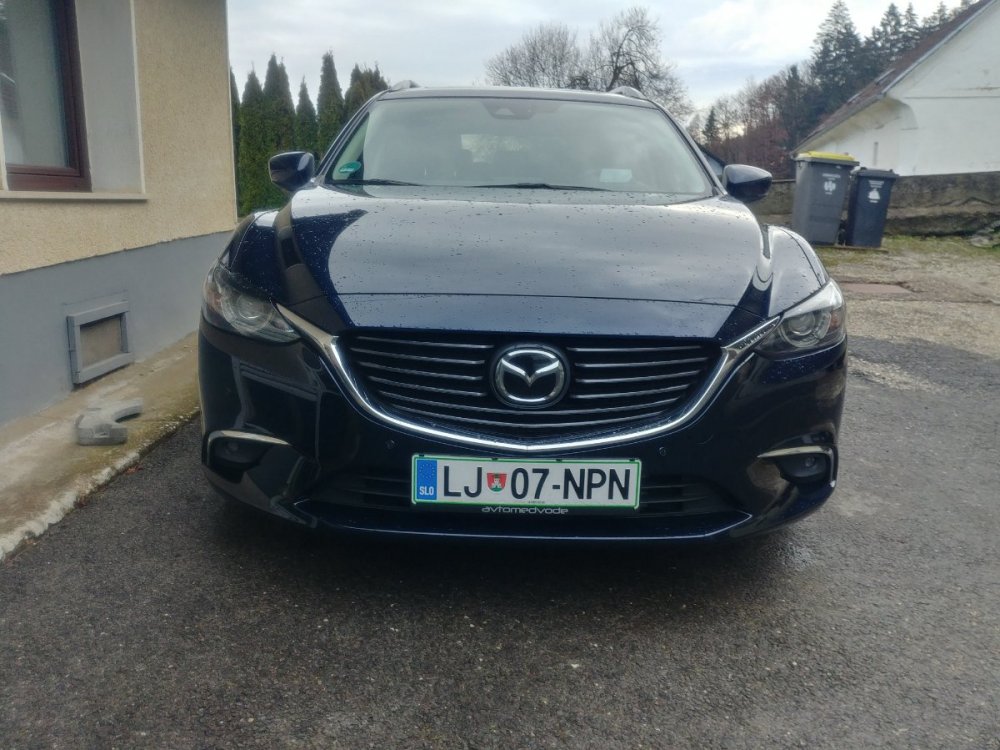

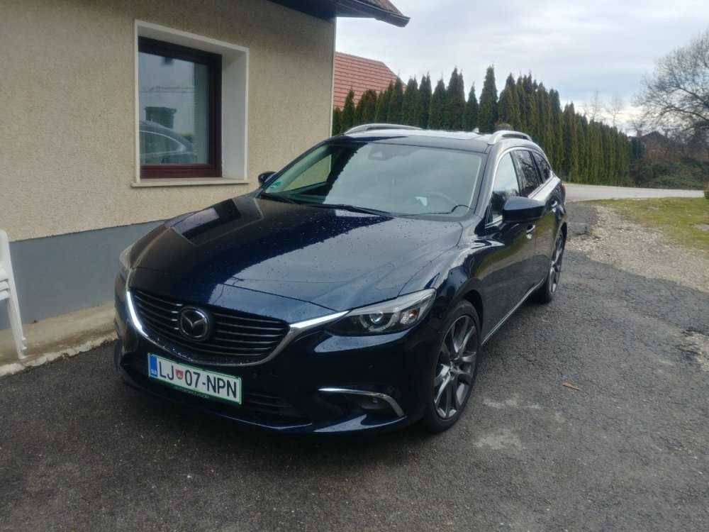

pred 32 minutami je Freak napisal:
WWW.AVTO.NET
Mazda Mazda6 Karavan G145 Attraction, letnik:2019,24999 EUR :: www.Avto.net ::
Tale je tudi lepa.
Odličen avto. Skrbi me samo teh 145 konjičev za tak karavan.
Mene bolj skrbi, da lastnica nima razčiščenih pojmov. V opisu piše, da je cela notranjost v usnju. In... Očitno je to zanjo le volan in šalthebl. Ostalo pa od daleč ni videlo usnja
