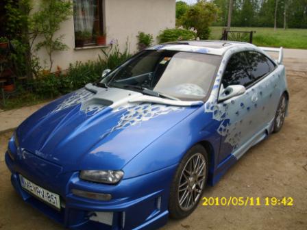

ja malo je ?udno ker ?e falijo pragovi kar se pa ti?e blatnikov so pa delno ra?irjeni samo se ne vidi pod tem kotom bil pa je ta namen samo zaradi homologacije se mi ni dalo it v extrem ker je blo preve? poti za te papirje in seveda evrov na rti-ju v mb post-619-1271178200_thumb.jpg

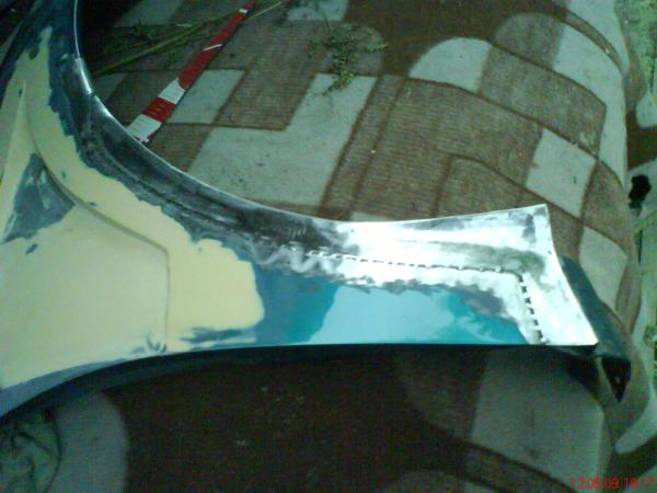

lepo po?irjen baltnik ;) me pa zanima ?e si te po?irjene dele privaril na original blatnik in je zdaj manj?i (in seveda lep?i) lok okoli gume?

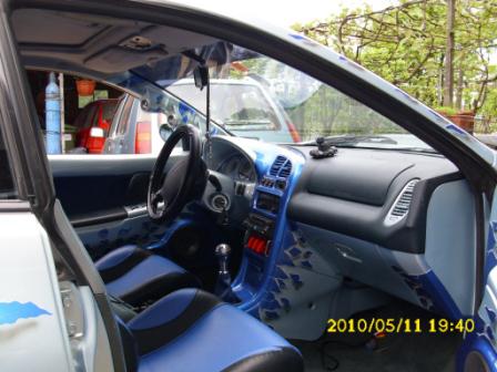

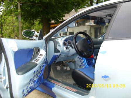

aah. daj slikaj se :) avto zgleda za na autoshow, u nulo skup narejeno (kljub temu da je za moj okus mal over the top)

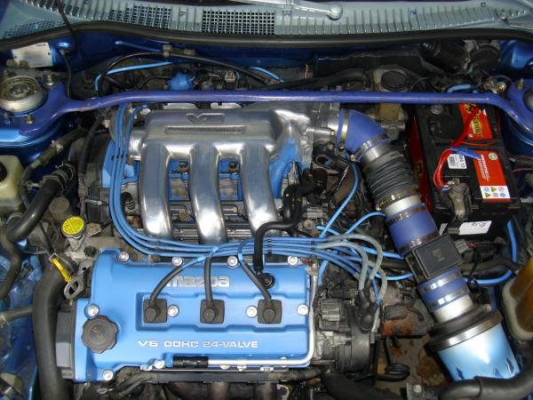

armaturka zgleda noro :) detajli so neverjetni
to je pa zdej ?ist neki druzga kokr dok je bla Zelenka! <_<:rozico::vesel:
Tole pa zgleda :rispekt: predn bom js pr?u do kej tajga atraktivnga bo ?e kr trajal par let
Hej, malo raznoraznega znanja, denarja predvsem pa veliko volje in ?asa, pa si lahko sam veliko naredi?. Jaz ?e celo leto rihtam, amapak predvsem zaradi novih idej, ki izpodrinejo na pol narejene prvotne ideje...
?as si je treba vzet, to itak, volja pa tut je mo?na, sam je pa tut strah da nebi kej zajebu. Sicer se lotevam po?as nardit zadn spojler (tuki nimam kej zajebat :D ), ?ablono ?e mam narjeno, sam ?e pur peno, pa poliestrsko maso ubavt pa bom po?as za?el ;)
?e ima? s pur peno v mislih porpen, za zapolnjevanje lukenj, ti tega nebi priporo?al, ker ga navadna poliestrska smola topi in ne bo? dobil ravnih linij iz stekl. vlaken (preisku?eno: rezultat je 5 kil porablenega kita in rokobol od ?mirglanja) Tako da za zadnji odbija? sem na?el stirodur, katerega smola ne topi, pa ?e la?je ga je oblikovati in ?mirglati verjetno zaradi druga?ne sestave.
Glede straha da bo? kaj zajebal pa najbol?e da si najde? ?e en odbija? (oz karkoli misli? predelovati) ter se igra? malo in probava?, sicer ?e kej zajebe? preprosto odre?e? stran (podal?ek ali karkoli), ?e se zadeve loti? na pravi na?in pa se skorajda ne da zajebat! Bom pa kmalu objavil pod mojo temo kako sem se lotil zadnjega odbija?a (ko malo ve? naredim), morda ti kaj pomaga pri nadaljnih predelavah.
full ti hvala za tole, sej pravim u bistvu nimam pojma kok to gre, ker ?e nism nikol delu, ampak vse je enkrat prvi? :D
OFF:
?e pa ?e ima? narejeno iz porpene pa si nabavi epoksi smolo... ta naj nebi topila teh stvari. Pa ?e ena stvar je strup za oblikovanje (?e ga dobi? v velikih kosih) in to je nwm kak se re?e, se pa uporablja za ikebane...ponavadi zelene barve. Res se da dobro oblikovat, se ne topi in je zelo lahko tako da pusti? kr not (?e dela? prag naprimer). (((dajmo odpret neko temo za te zamisli in nasvete))).

Svaka ?ast lastniku...to je pa res avto za kazanje. Sam sem vlo?il veliko dela v avto in vem kaj vse te doleti vmes, ampak nwm ?e sem jaz dosegel 10% tega kar je prikazano na tem avtu. Res lepa, pravi show car.
Upam da se vidimo na JAP meet-u, da si v ?ivo ogledamo to stvaritev :)
