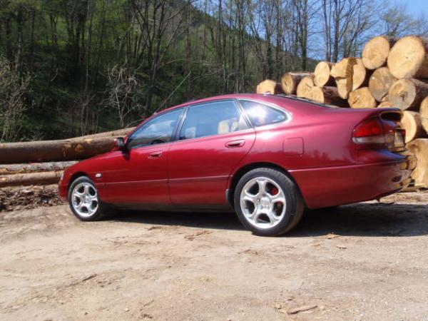

Js mam ?e eno vpra?anje...kaj ?e dam 205 55 16 namest 205 50 16, po kalkulatoru je 3% odstopanja - preve?? Na spodnji sliki je avto z 50 gumo...mnde ne bo rajsalo,a? (pa pustmo homolomo) :policaj:

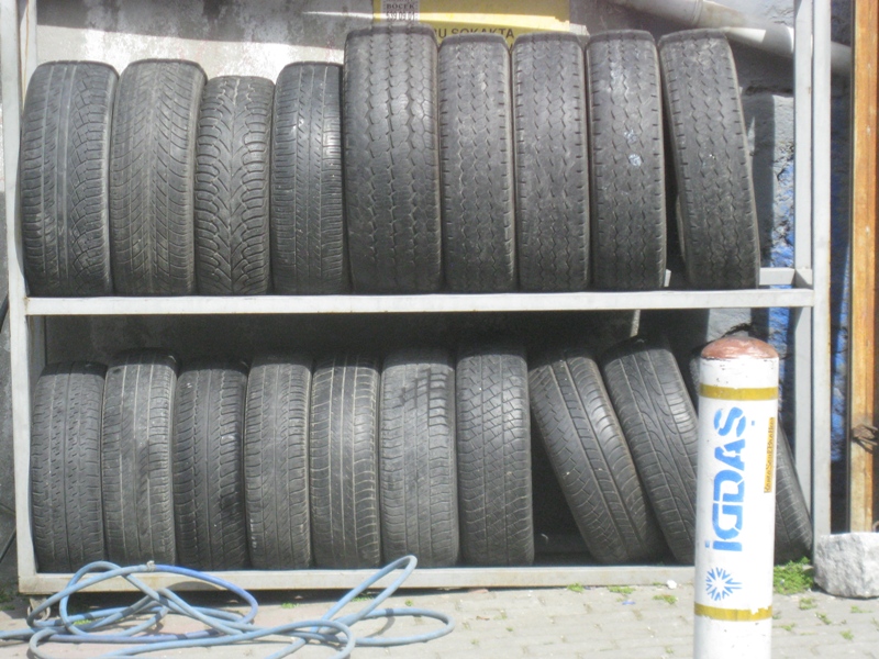

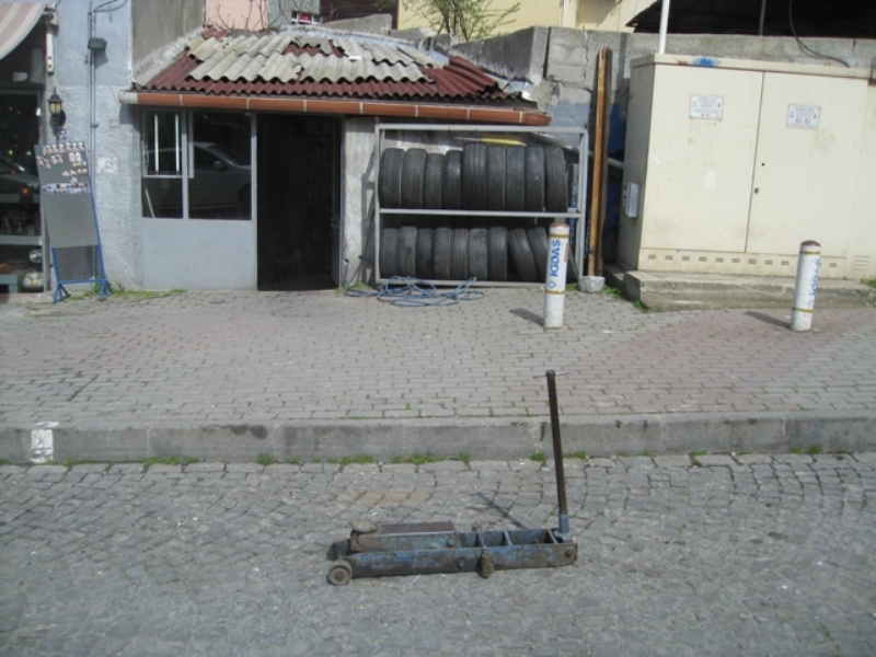

Evole, smo se vozili po Istanbulu in zagledam moderno vulkanizersko delavnico s ?irokim izborom avtogum. :hohoho::hohoho: ..........zgleda da je ?e 2 enaki te?ko dobiti :hohoho: ,potem se pa mi prito?ujemo katere so dobre :lol: ...da ne govorim da sem videl obe?eno tablo ene 5x2 velikosti z napisaom TIGAR :hohoho:
