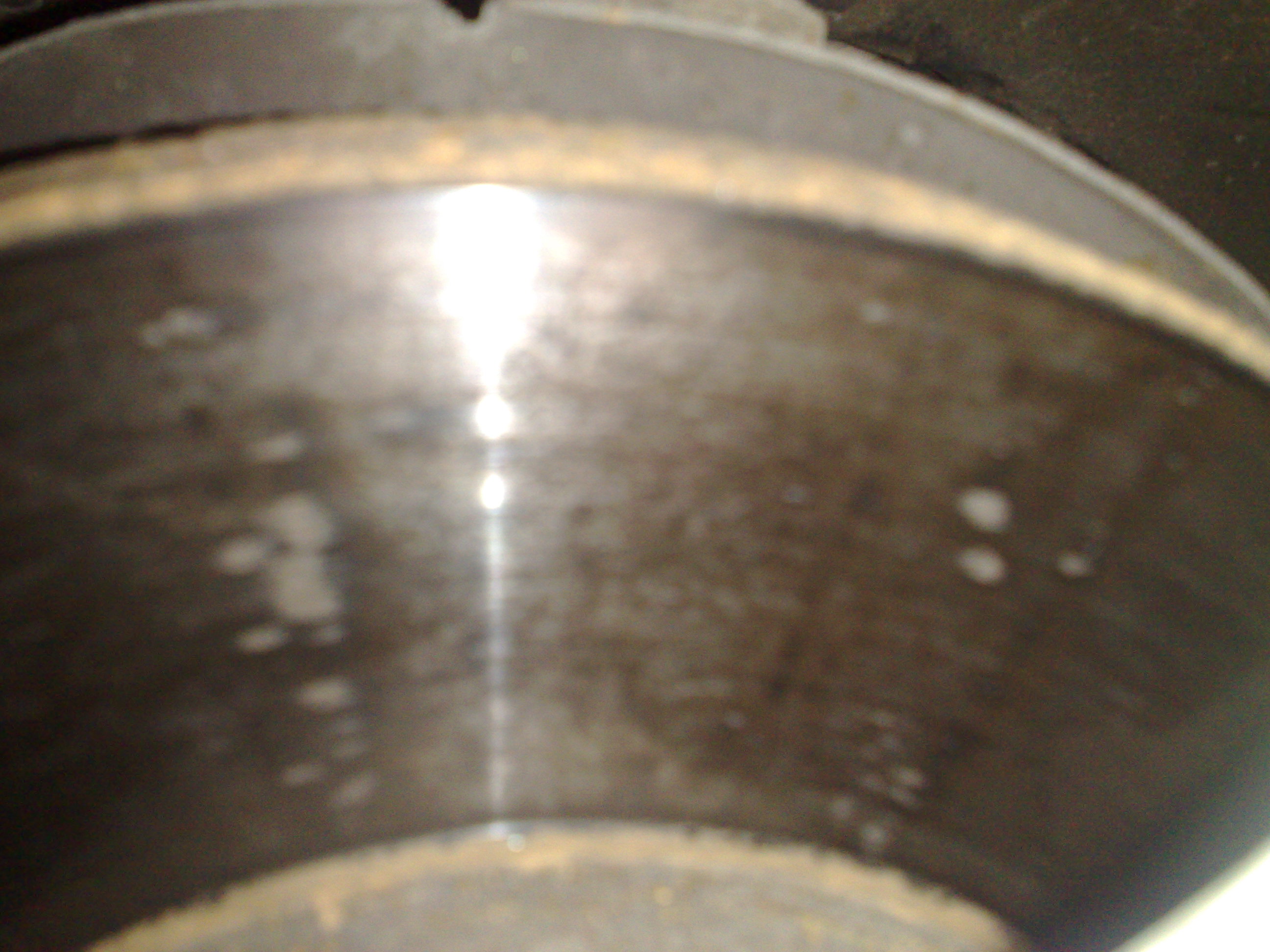

Takole zgledajo sprednji diski danes, po celodnevni uporabi <_<, zadnji so pa videt vredu
