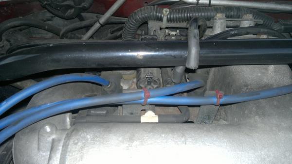

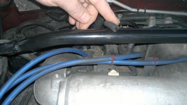

Avto mi je zadnje ?ase po?rl ogromno olja (3l v 4kkm), kadi ne, ?e pritisnem gas na mestu se vonja mal olje, opazu sm, da je okrog karterja mastno, ampak pod avtom ni kaplice olja, pojma nimam kaj bi lohk blo (tefloni so bli pa menjani lansko leto)... :ne vem:
