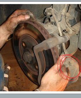

Evo menjal sem plo??ice, na desnem kolesu brez te?av, an levem se je pa zapletlo. Nisem mogel odviti vijaka, ki dr?i zavorno "lajtngo" na amortizer. Ok zadevo bom ?e nekak re?il (matr ma ta avto kratke cevi).
Skrbi pa me, da sedaj avto trese (majke mi, da prej ni tresel). Mo?nosti: sem kej narobe skup dal, kar pa mo?no dvomim, al pa trese ker so nove plo??ice pa? ravne, diski pa ni? ve?.

Na amortizer??? Ti rabis samo 1 vijak na celjusti odvit thats it, pa ja nisi snemal celjusti dol?
Ne bo dr?alo. Da lahko ?eljust odkloni? oz nagne? ven (potem ko si odvil tisti imbus), je treba odviti nosilec zavorne cevi, ki je pritrjena na amortizer. V nasprotnem primeru je cev prekratka in ni ?ans da ?eljust umakne?. Lahko pa odvije? nipl na ?eljusti a potem je treba prezra?it tega pa ne znam in se ne bom igral.
Your future depends on it.
Your LIFE… depends on it.
A Klokateer...
Se enkrat ne odstranjuje se celjusti, na celjusti je 'pokrov' en vijak, se ga dvigne zamenja , porine notri batke, zapre in zasravfa....
Vsaj na moji je blo tako....5 min na gumo.
Ok ok. ?eljust je zame tisti del litine, kjer je notri bat. Res je na?eloma ?eljust vse komplet. Torej ?e ?eli? odstranit bat, ki je na dveh vodilih (od tega je en imbus) mora? odraufat lajtngo za bremze, ker je lajtnga ?isto na knap. :) Kapi? :)
LP,
A Klokateer...
LP,
?eljusti polo?i? na disk, da lahko zamenja? plo??ice potem pa kar nazaj? Saj jih ne rabi? ne vem kam dale? prestavit.
