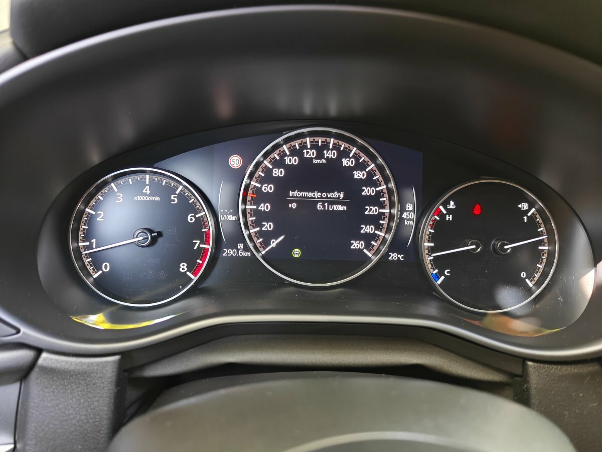

    A se ti hecaš in nas mal trolaš? 😜 Seveda je tole super lepa poraba. @Alex bo sicer rekel, da če bi mel X motor, da bi bilo 4.5l/100km ampak on se večino še bolj heca, tko, da ne preveč verjet. V glavnem super, lahko si zadovoljen.

  4. GregorV
    Baby dino (G140), poraba iz MB v Krk na Krku. Vožnja po AC cca 130 km/h. Kako se vam zdi, preveč, premalo?
