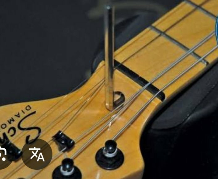

  2. Skritikrt, imam eno strokovno vprašanje zate. Na kitari v vratu imam en izrabljen imbus vijak - ključ 5 (matica), na katerem so se toliko izrabile stranice, da se imbus kluč vrti v njem v prazno. Ne morem ga vrtati, ne morem ga uničitit. Ali obstaja kak imbus ključ ali kaj podobnega , ki je malenkost večji kot imbus 5 (par desetnik), da prime. Spodaj je slika, da boš bolje razumel za kaj se gre. Imbus matica je približno 15 mm noter v vratu.

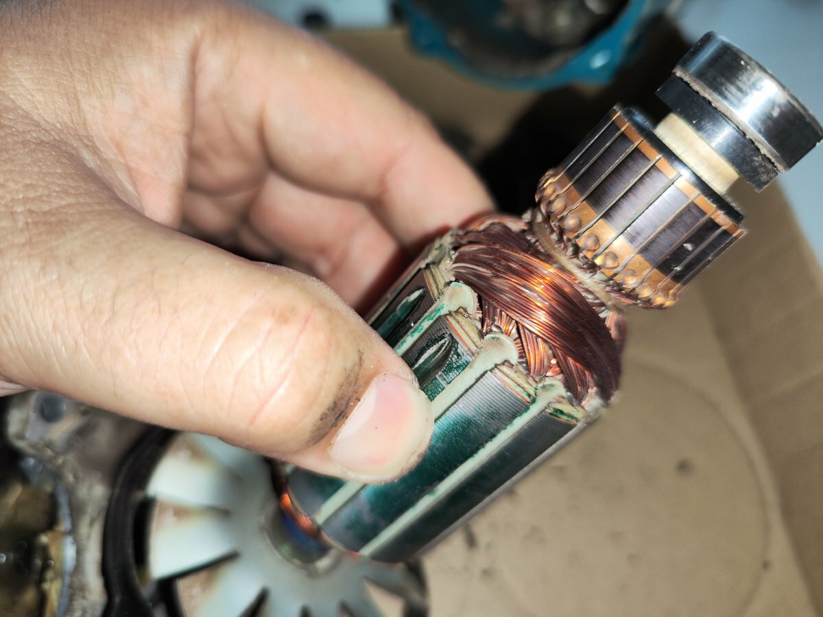

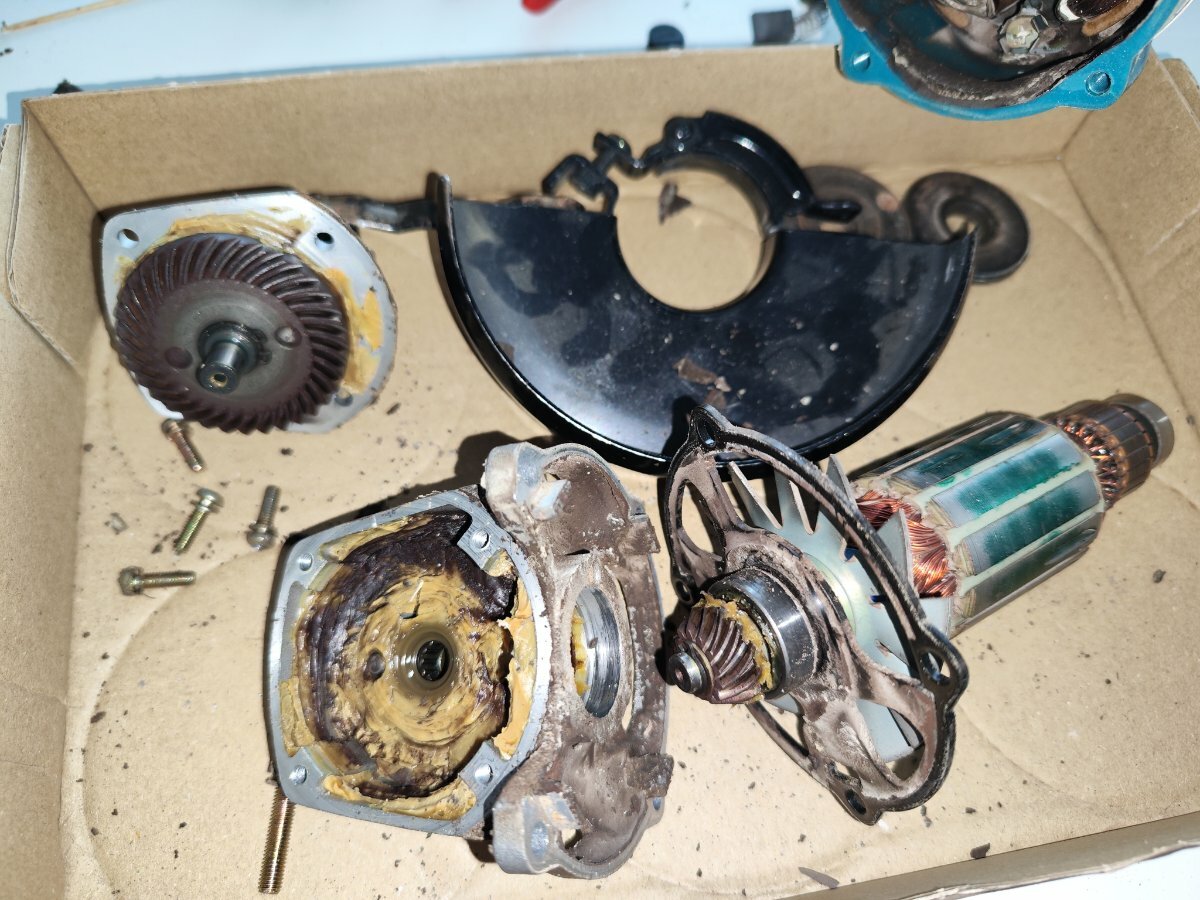

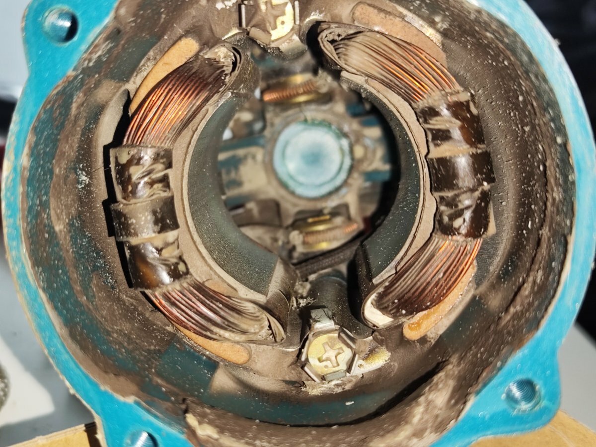

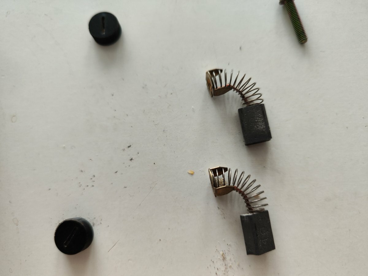

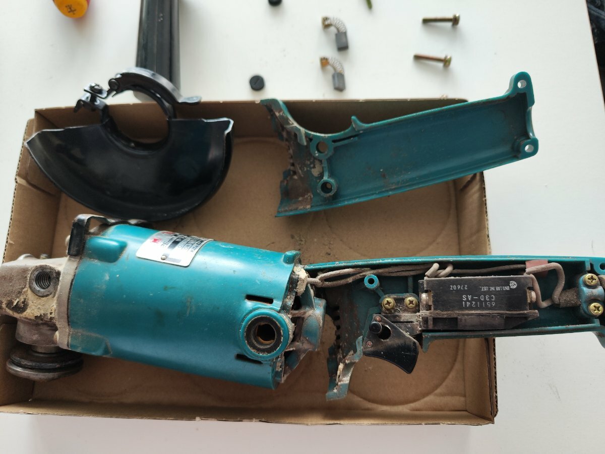

  3. Seveda mi firbec ni dal miru😄...in sem na brzino kokukal,v kakem stanju je Makita. Neverjetno-izgleda,da prakticno ni bila uporabljena...seveda umazaa je,k so nekaj les brusili...a prej izgleda,da je samo stala. Mast v glavi nikoli ni bila "zagreta" do te mere,dabii se lepo razlila tudi po zobnikih...zobniki pa skoraj kot novi. Seveda je steoj star cca. toliko kot jaz..40-50 let po moje🧐...in se je mast čisto posušila in strdila... Ležaji so tudi ok...a jih bom vseeno zamenjal z novimi...tisti najmanjsi na rotorju je celo "odprte" sorte😲...to danes več ne gre🙄... Se vidi tudi na komutatorju rotorja,da stroj ni prakticno nič tekel...tudi z nohtom se ne čuti prehod na drsno površino ščetk. Skratka-stroj je res malce umazan,a je praktično kot nov. Skratka-trije ležaji,mast in nove ščetke in bo stroj delal BP😃 Seveda moram rotor in stator za vsak slucaj temeljito izmeriti,a po moje,ker nič ne iskri,je malo moznosti,da bi bilo elektricno kaj narobe. Dober video o popravilu točno takih brusilk...a so vse novejše od moje...zanimivo👍 In še en zanimiv.
