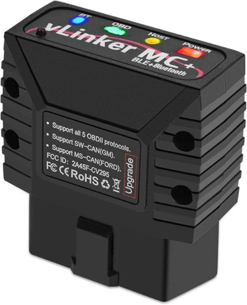

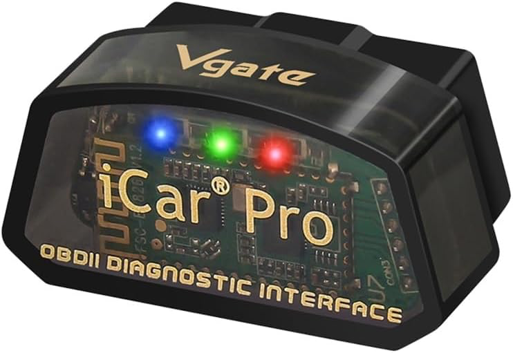

Tako je... z iPhone delujeta recimo tale dva, ki jih imam sam ... https://www.amazon.de/dp/B0BG4W6MLD (okoli 43€) https://www.amazon.de/dp/B071D8SYXN (okoli 24€)

Hvala, sem si instaliral app, ampak očitno rabim še HW (OBD), ali?
