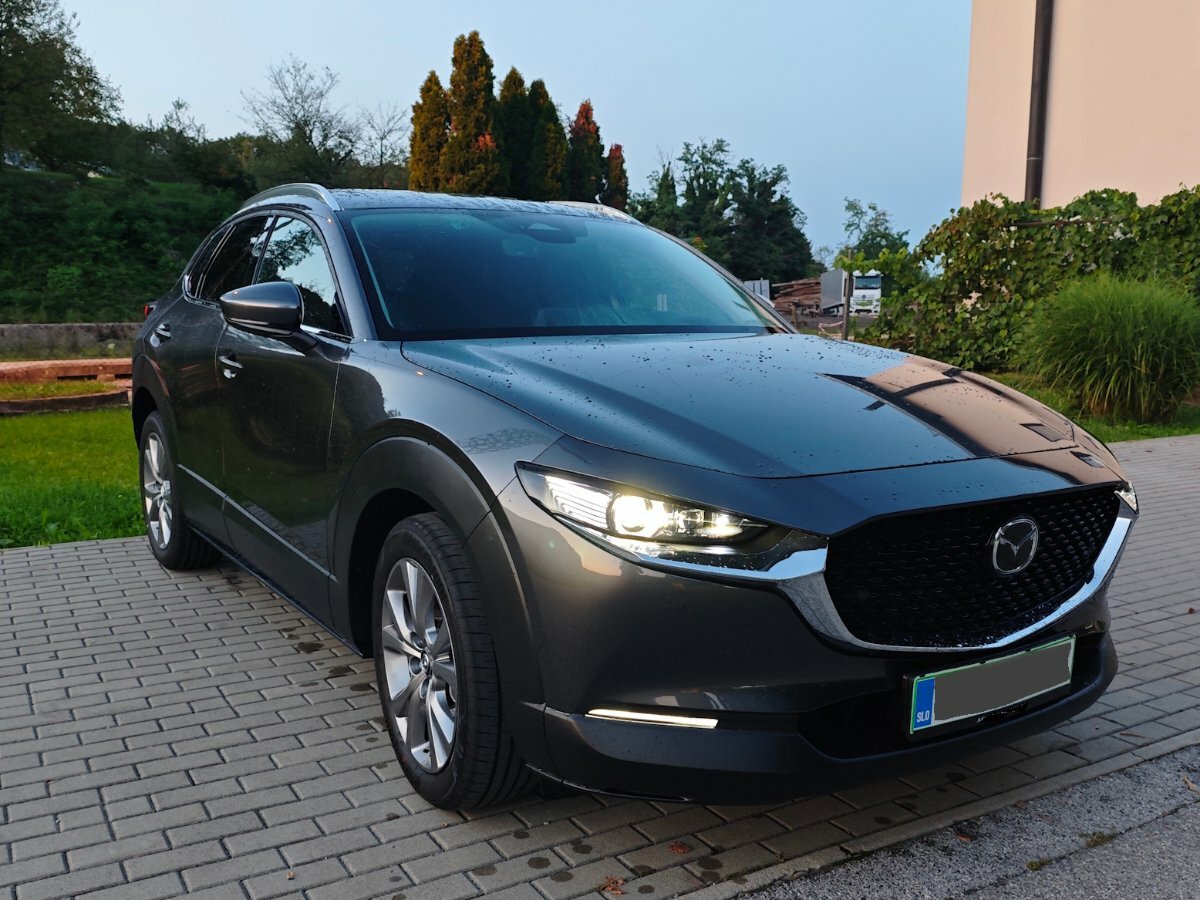

    Definitivno je velika razlika. Še skoraj bolj na sovoznikovi strani. Bom jutri opral in poslikal ponovno. Ne vem pa kaj bodo lahko naredili? Reklamiram lahko a to pomeni barvanje? To pa ne bi rad dal barvat novega. Kaj še lahko naredijo? Sem po eni strani razočaran nad kvaliteto barve saj takšnega odstopanja še nisem imel pri nobenem avtu. Tudi zadnji opel astri k. Najdem pa na spletu podobno veliko odstopanje. Tudi odbijač ima kar odstopanje glede na to s katerega kota gledaš. Tega nisem imel na nobenem avtu do sedaj.

    Pri takšnem odstopanju je možno, da so ga poškodovali med transportom in je šalabajzersko popravljeno. Reklamiraj.

    Nastavljena regija na namčijo in dela tudi v angleščini. 😀Je pa poraba sedaj še visoka. Še prvi tank in je sedaj kombinirana 7.6. Upam, da pade še nekaj. Z barvo pa nisem zadovoljen. Je kar opazna razlika med odbijačem, nad lučmi in havbo... Prevelika razlika. Se da kaj težit okoli tega? Kaj lahko naredijo?
