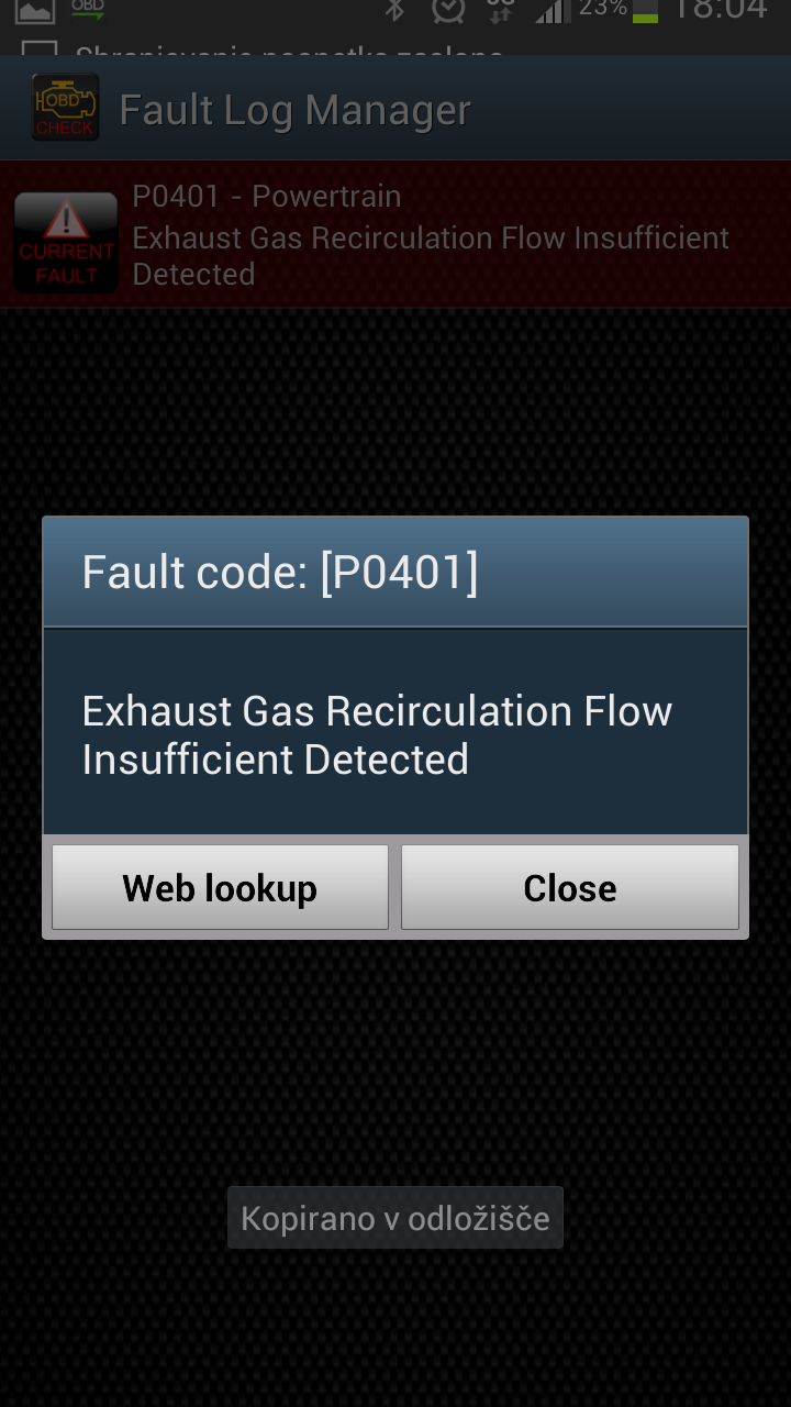

Meni se vzigajo odkar sem ga blokiral... samo takrat ko sm na tempomatu ali na nekje 10% gasa na cisto lagani voznji ko bi naj najbolj delal... Tam dam "Clear fault codes" na telefonu in vozim dalje :)
Na sliki pa kaze kaj je napaka... Ocitno ma ta kurba nek senzor za pretok al pa neki da ugotovi da neki ne stima ko ne dobi tega plina ker je omenjen "insufficient flow" (premajhen pretok)
