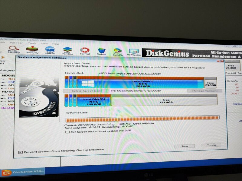

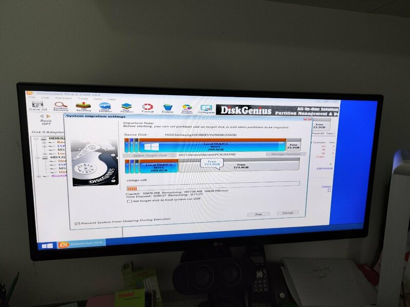

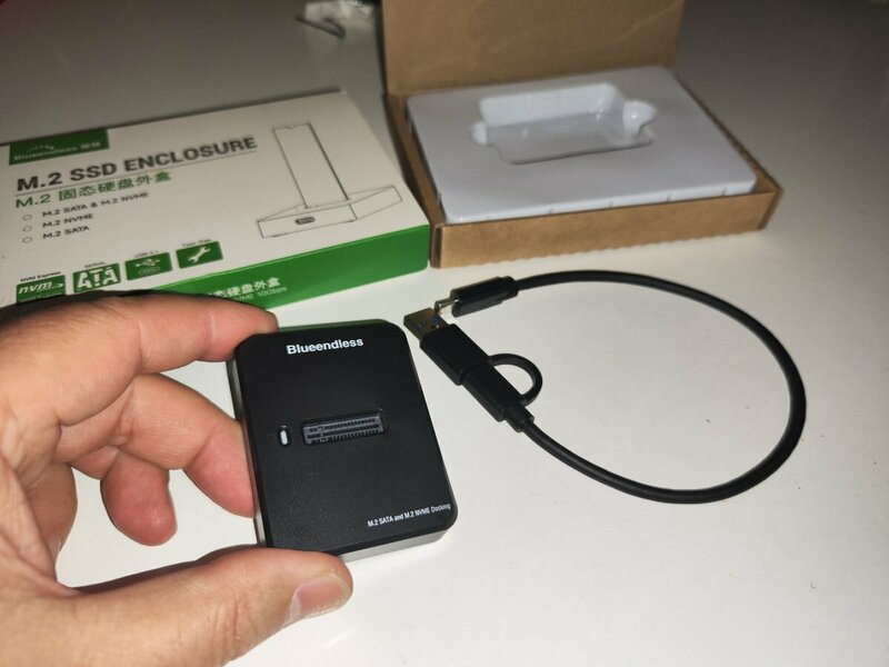

Evo-prvič migriral sistem z manjšega na večji SSD-včeraj dobil M.2 dock-adapter
https://www.aliexpress.com/item/1005006971422843.html?spm=a2g0o.order_list.order_list_main.29.53011802lvEDw7#nav-specification
Vzel SD03A verzijo,ki je za NVMe,kot tudi SATA M.2 SSDje...ne nucam SATA,sam k kdaj kak kolega rabi za rihtati PC,in je bolje,da sem pripravljen.
Dock dela booomba-kabel je tudi super z C na A adapterjem👍
Migriral sistem "family PCja"-dobrih 209GB kopiral v dobrih 14minutah in pol.
Sem bil butelj in prehitro klikal...in seveda sem moral kasneje še razširiti pogon v upravljanju diskov😂...a to je "mala malica".
Priporočam ogled za tiste ki tega še niste počeli....

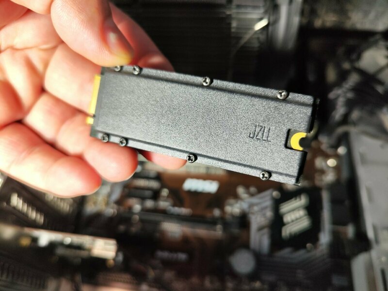

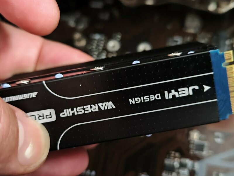

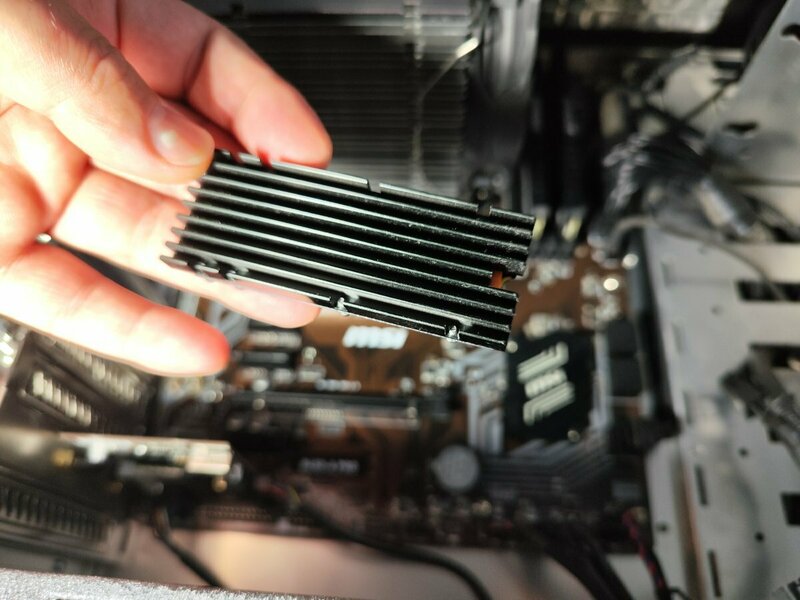

Seveda sem SSDju privoščil večji hladilnik,kot tistega od JZZL k je bil na starem...dobro stisnil,da je fajn kontakt in je celo pasal pod Brocken-a brez demontaže le tega....slaba urca dela in "fertig"😃

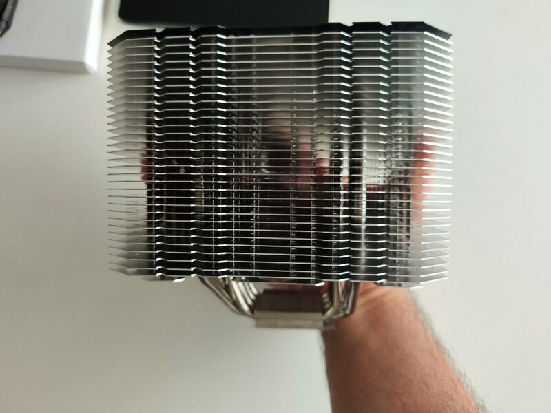

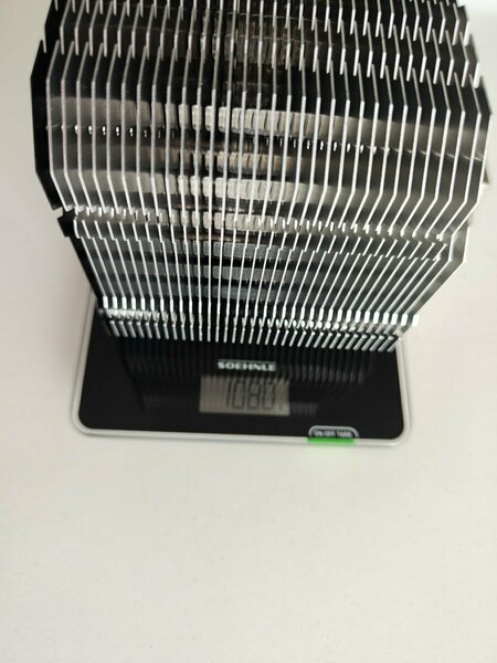

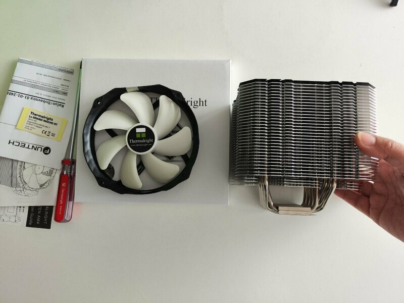

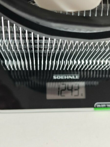

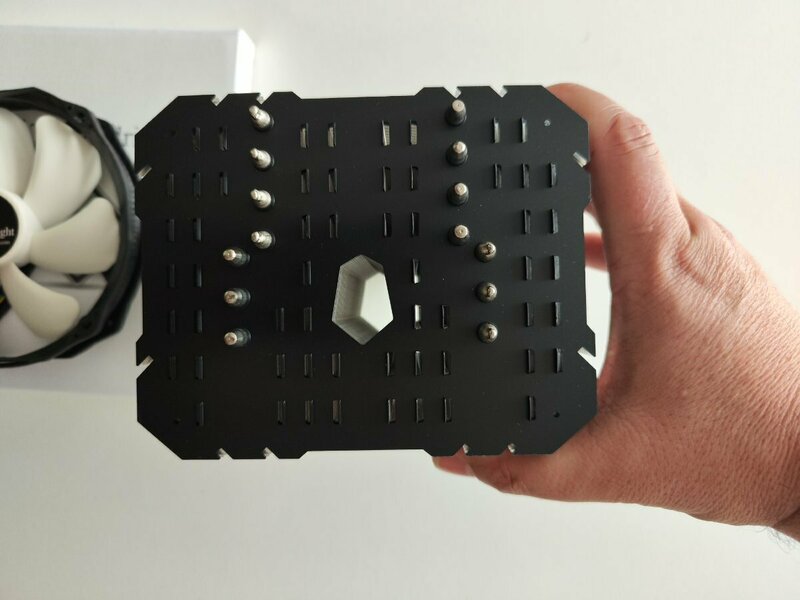

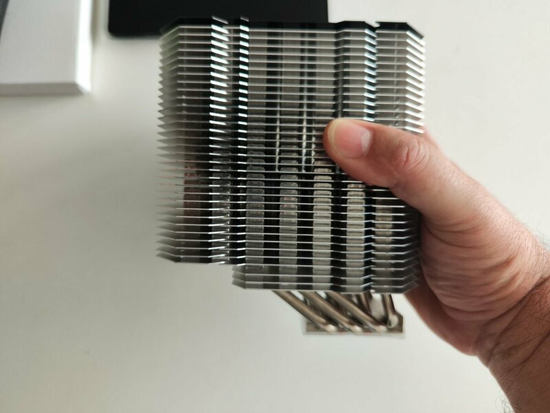

Dobil "Le Grand Macho RTja"..."oreng hladilnik"🧐...težek dobro kilo že brez ventilatorja😯...
Ne bom več nakladal,ker slike povedo več kot besede-kogar zanima,naj pogleda na net...
Za foro naročil še 3 kom Sanyo Denki-San Ace 109R1212H1011 ventilatorje...legendarni med poznavalci...seveda industrijski...12V/0,52A,nazivno 2600rpm,102,4 cfm 120x120x38mm
Da vidim,kakšen vtis bodo pustili🤔...baje,ko jih zabremzaš,zmorejo večji pretok pri isti glasnosti kot klasicni 12cm San Ace ventilatorji.🙄
Glede na to da Phanteks T30 zmore 67cfm pri 2000rpm....po moje se lahko Phanteks samo "skrije v kot"😂🤣
Slabih 40€/3kom.😃👍
Haha dejansko je res tezak cez eno kilo 🤣. Da ne bos AM4 socket odtrgal hehe. Dej nared en test me res zanima koliko se pozna v stopinjah :).
