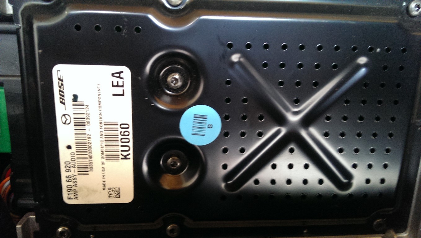

danes iz Litve dobil rabljen oja?evalnik od RX-8, oznaka F19066920
zaenkrat ?pila kot mora biti!

no tak... veselje je bilo prehitro... oja?evalec ki sem ga dobil, ima popolnoma druga?ne izhode... center je woofer, woofer je zadnji levi, itd... zato pa ne ?pila kot bi moralo...
sedaj rabim mikrokonektorje ki so not v plasti?nih konektorjih, ta velike in ta manj?e...
ve kdo, kje se taki konektorji dajo kupit? kak se temu re?e, ?e i??em po netu? :)
Pred konektorjem pocvikaj kable in jih spoji tako kot je treba pa bo ok.
Al pa nared adapter kabel,porabis vticnico s starega ampa in nekje dobis se konektorje in nekaj zice zraven od original bose instalacije.
Saj to je to, rad bi naredo adapter kabel.
Ne potrebuje? nobenega adapter kabla. Kot je YavarYe napisal, pred konektorjem precvikaj ?i?ke in jih pravilno pove?i ter zacini. Prej ko pove?e? da? vmes bu?irke (oz. samoskr?ne spojke).
Vse skupaj je zelo enostavno.
