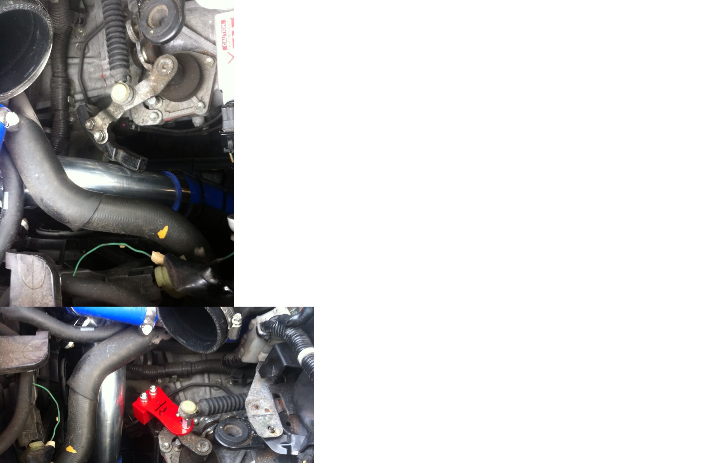

Sicer ne gre za isti menjalnik, vendar je lahko problem podoben kot na prilo?enih fotografijah. Na primeru spodaj je pri?lo do oviranja vzvoda 5. prestave. Sicer je vpra?anje zakaj bi se to dogajalo le na vi?jih obratih, pa vendarle mogo?e je kaka podobnost.

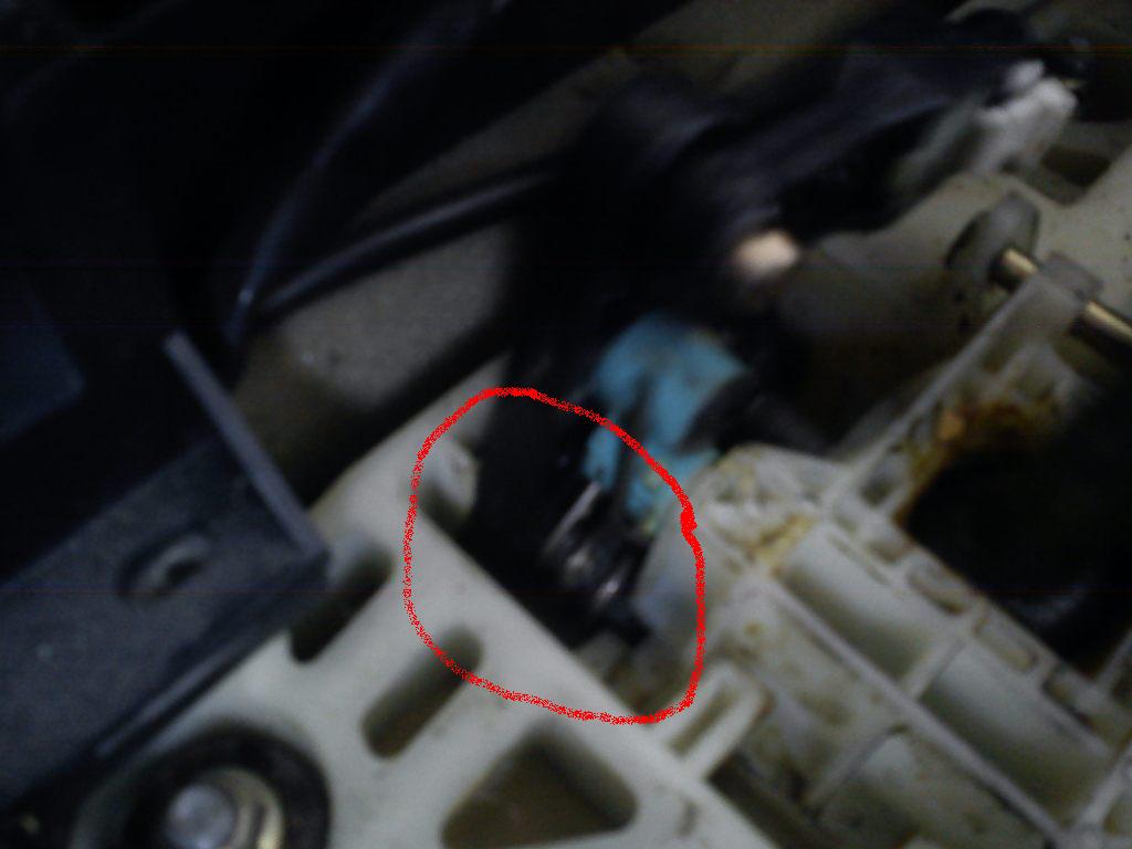

Danes sem Mazdo zapeljal tudi do g. Majesa v BTC, mojster se ni rabil niti zapeljat, je kar ?e ob mirovanju ugotovil, da je menjalnik nekoliko "gumijast" in mora biti nekaj narobe spodaj na prestavni ro?ici. Po doma?e bi se reklo; pod prestavno ro?ico ima ?rna pu?a, kjer je zajla vpeta (ta gre levo in desno), ima luft in je v?asih ok (?e pretika? z urarsko natan?nostjo), drugi? pa gre v prazno. Ve? o tem naj pove fotka. :prstgor:
