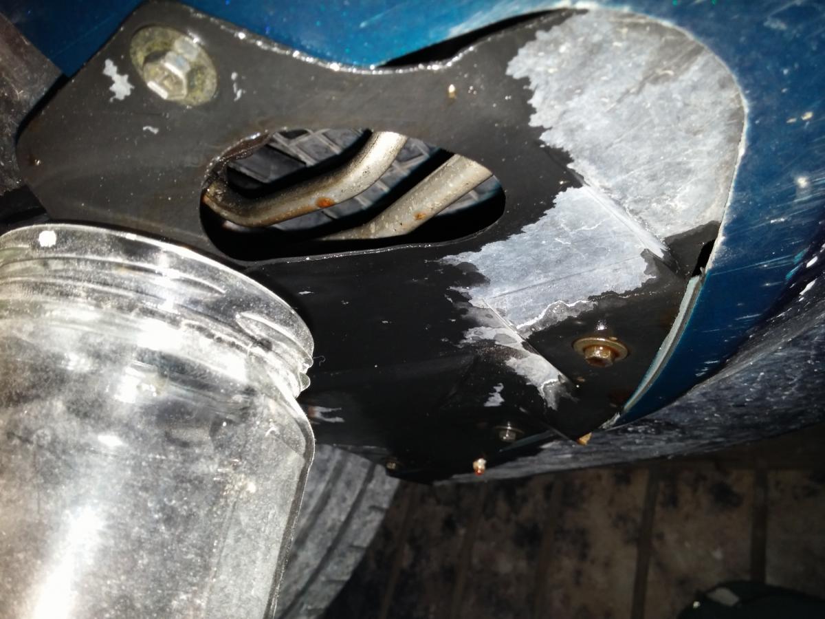

Eno vprasanje imam ki mi ni cisto jasno zato vas sprasujem za nasvete.

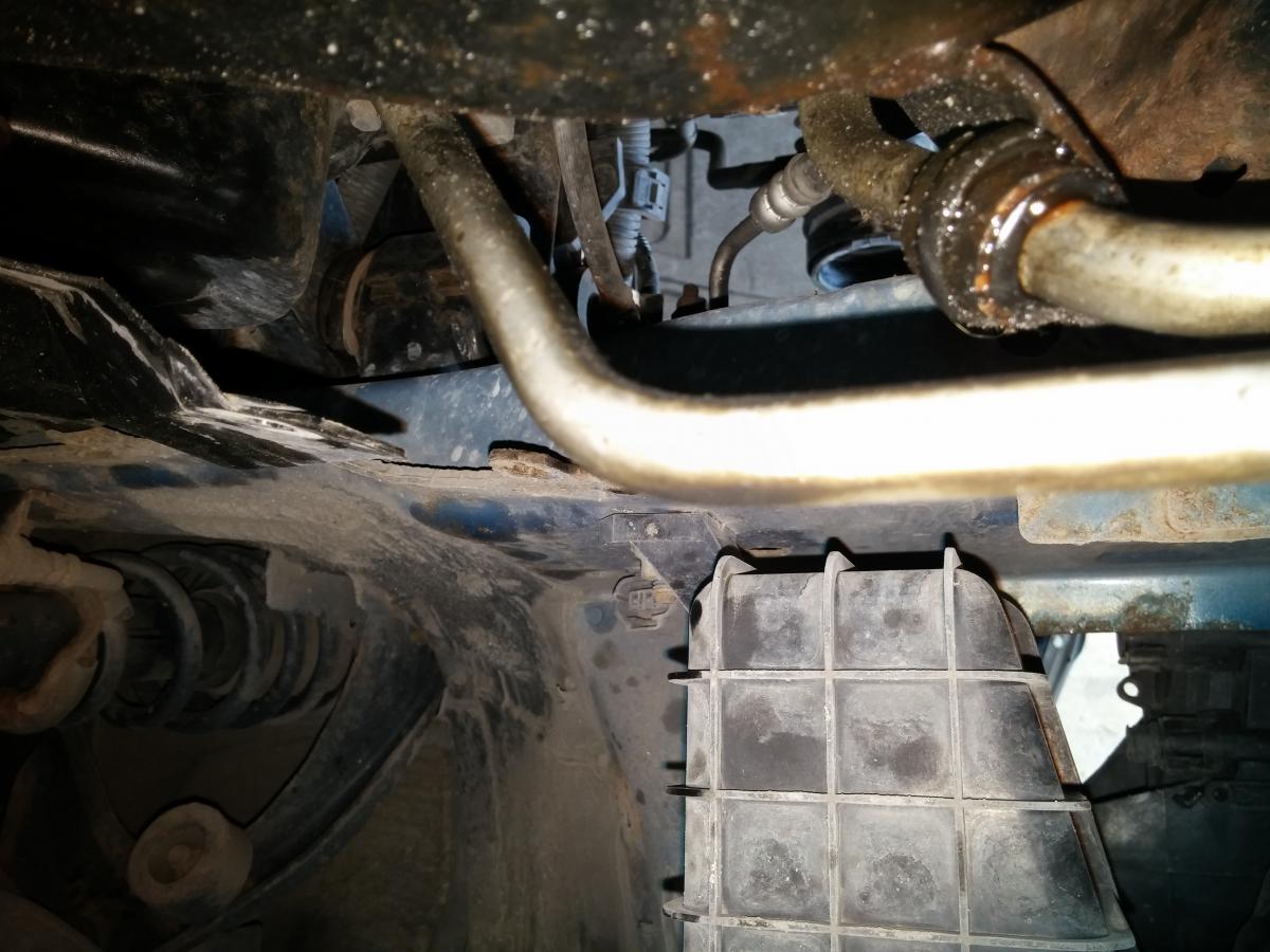

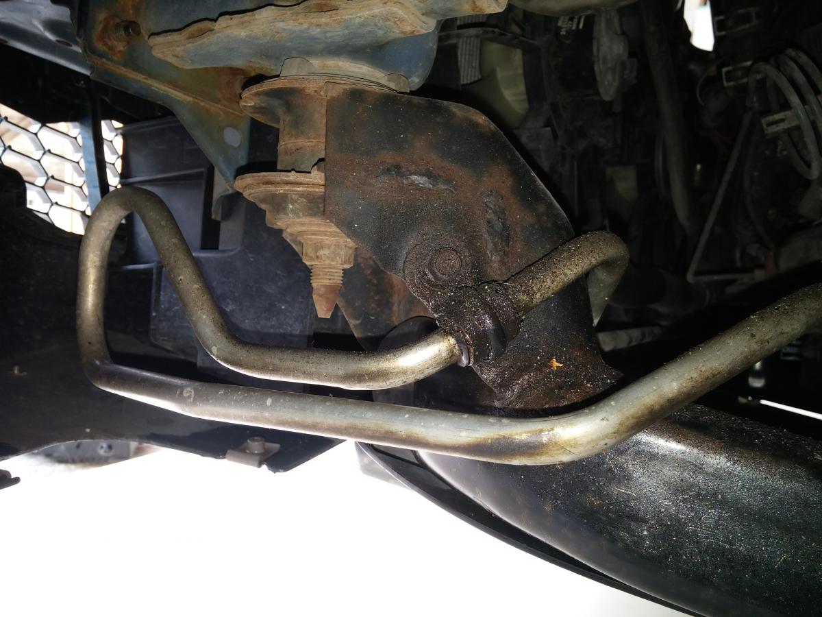

Zmankuje mi servo olja vsak dan ga lahko dolivam. Ampak servo olje kantico imam na desni strani. Na levi mi pa spusca od nevem kje. Vec razvidno z slike. Ne vem kako je lahko cevka od klime masta od servo olja. Ker okoli cevke ki je na sliki ni nobene druge cevke okoli nad njo levo desno nic.
Kaj naj se pogledam. Kaj bi vi naredili

Bil danes pr AH KR?I?NIK verjetno je po?ila cev cena cevi cca 100eur + cevka klime ki spu??a 96eur. Tako da bomo kar popravili sem mislil da bo zopet gromozanska vsota denarja

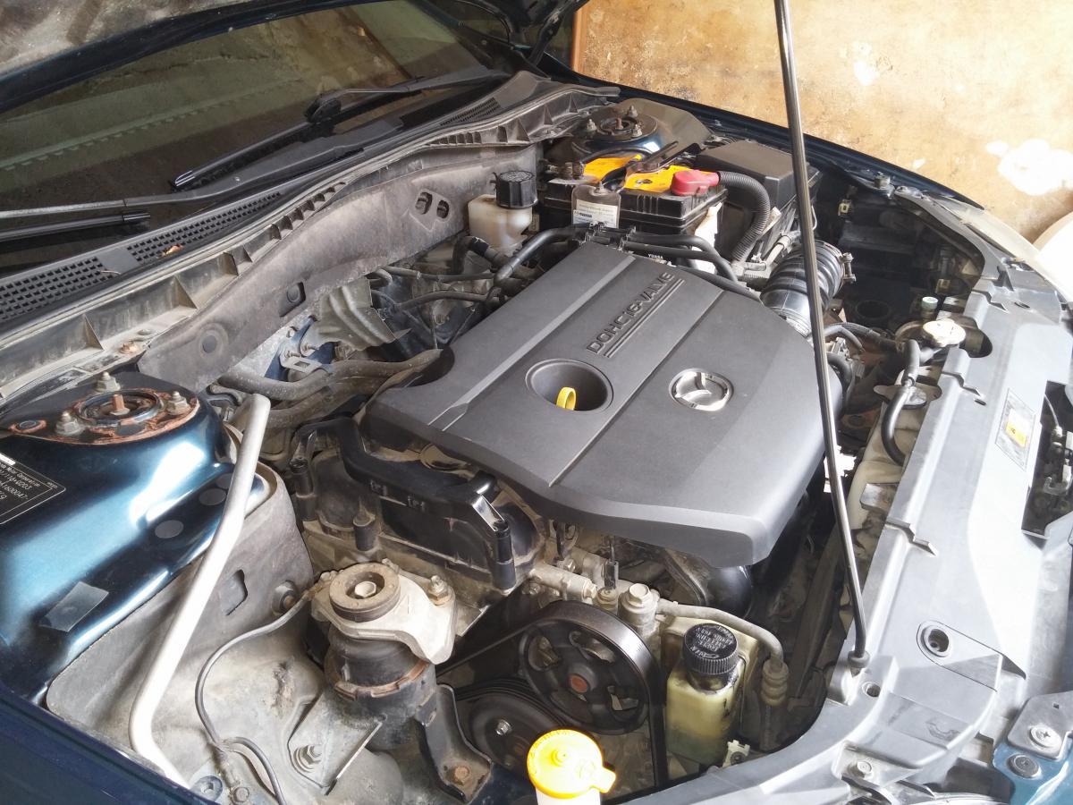

Stroski 11eur. Dela za cca 30min pa da se posu?i zadeva pa kr blo 2 do 3 urce
Morm pa rect da od zacetka je zgledalo katastrofalno. Ampak potem se je pa vse porihtalo
