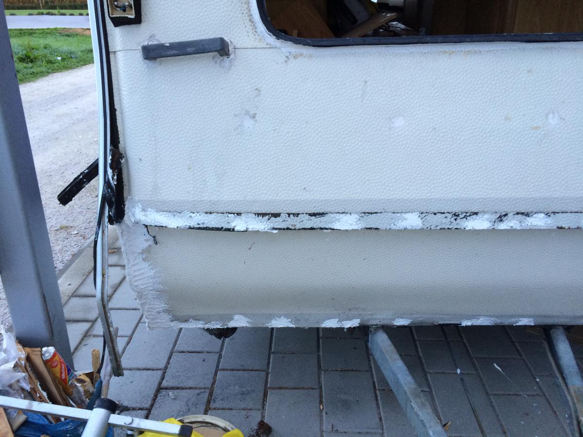

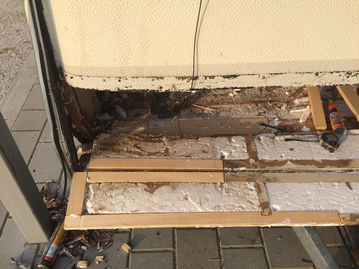

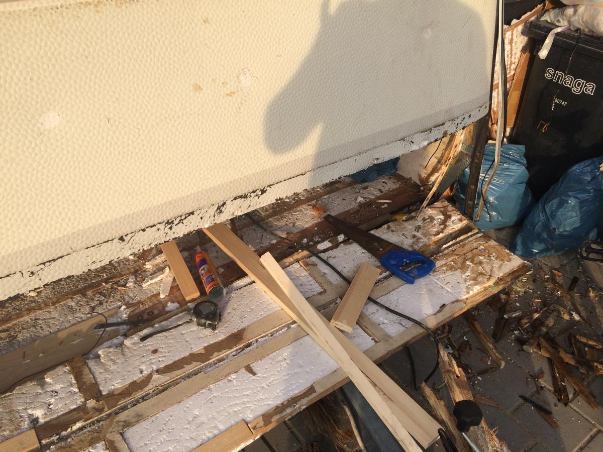

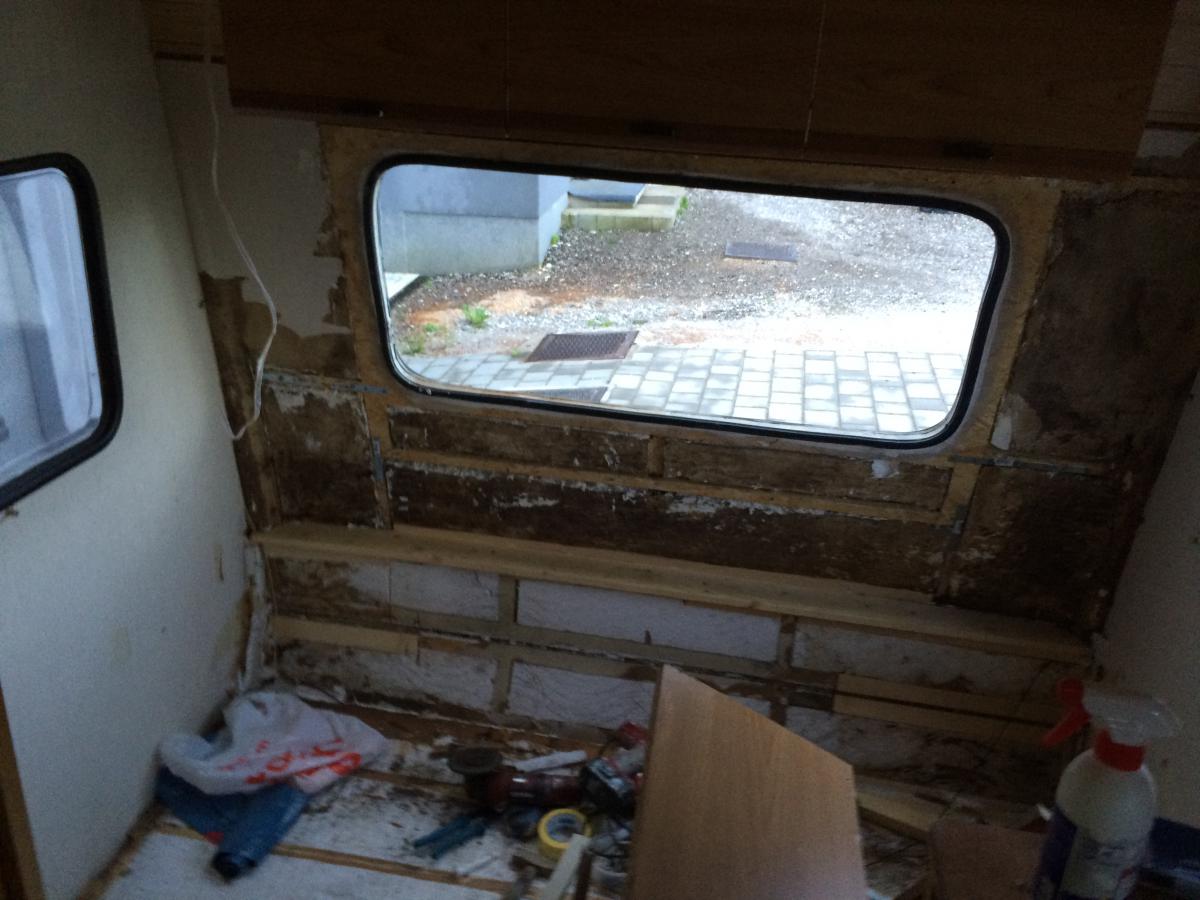

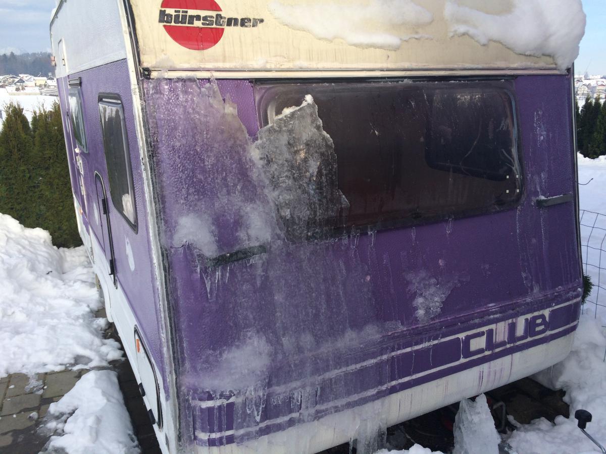

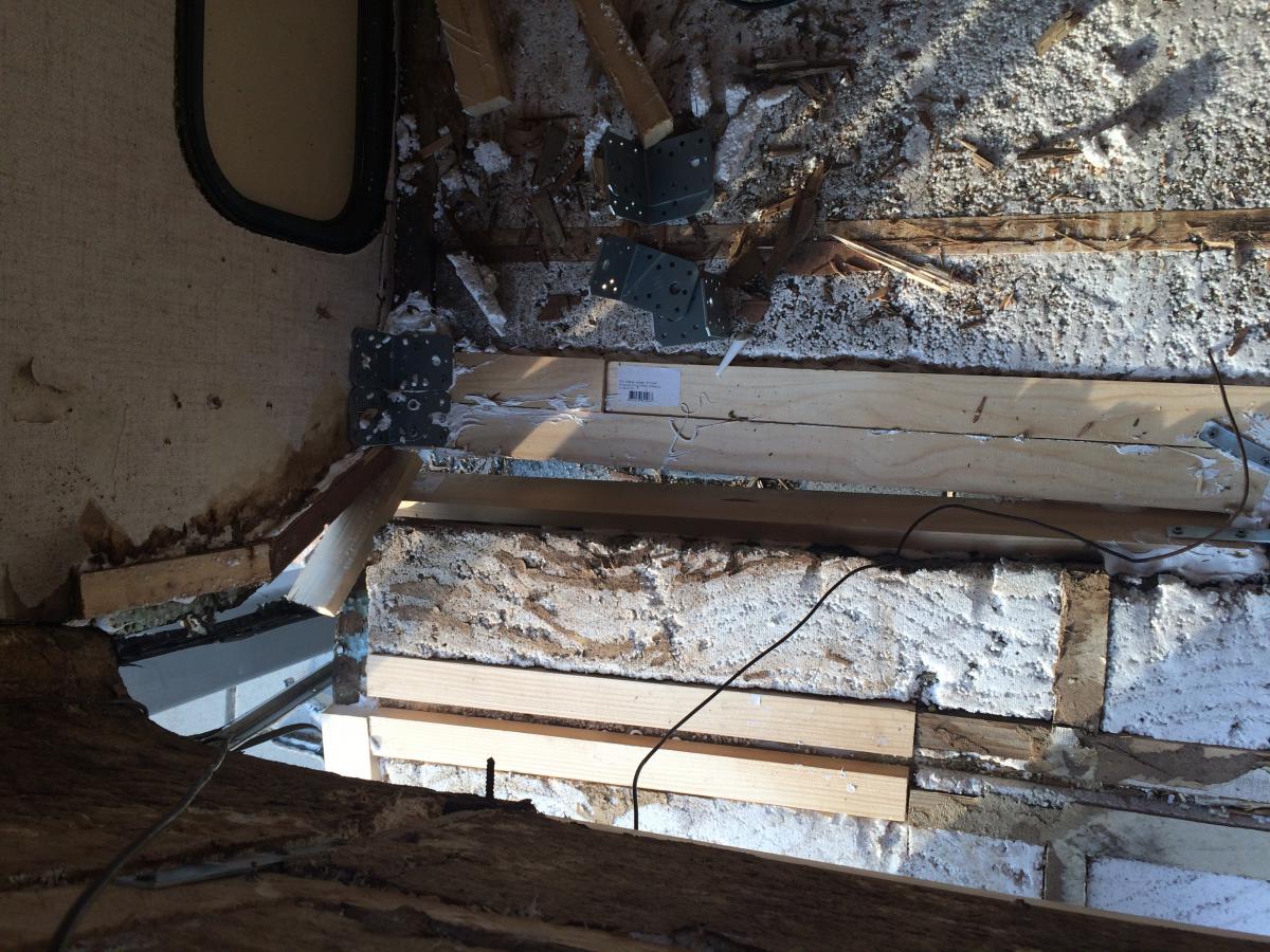

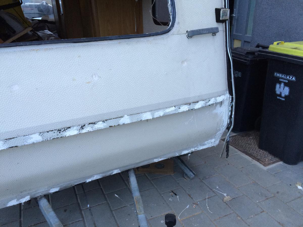

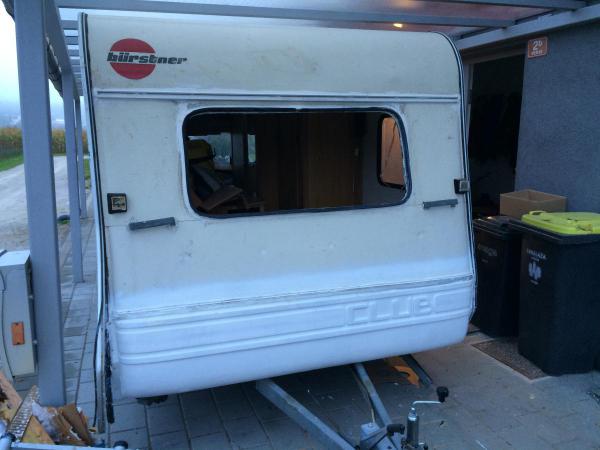

Imamo eno staro kamp prikolico Adria 500 iz leta 1983. ?e lani smo malo premi?ljevali o prenovi (notranja tapiserija, pnevmatike so tudi ?e originalne, zavore bi bilo za pregledat, pa tudi prebarvali bi jo), zdaj pa smo opazili, da je se je preko zime na enem mestu za?ela pojavljati voda. Torej je za?ela nekje pu??at. Za kak?no hudo obnovo zdaj nimam ne ?asa ne volje ne denarja, pa sem pa? pomislil, da bi vzel nekaj tub tega spreja in jo prebarval. In ra?unam na gospo Sre?o, da mi bo mila in bo sprej zatesnil vse ?pranje. Ker tale sprej lahko dobim po 12? za piksno. ?e kupim navaden sprej, je pa po 5? za piksno, zraven ?e nekaj tub silikona pa spet upat na gospo Sre?o, da dobro zama?em vse ?pranje.
?e malo na brzino vr?em ?tevilke skupaj: z eno piksno bi naredil ?tiri plasti na 1,5 kvadrata. Prikolica je ?iroka 2,2 in dolga 5 metrov. Torej je obseg okoli 14,5 metra in ker je vi?ina 2,2 metra, je povr?ina okoli 32 kvadratov.
Torej potrebujem 22 sprejev po 12? je to 264?. Prikolica pa potem oble?ena v plastiko in (naj) ne bi pu??ala nekaj let...
Navadni spreji pa bi pri?li 110? + nekaj tub silikona.
Mogo?e bi pa vzel barvo pa kompresor in barval na pi?tolo - za preveriti, ?e ne bi bilo ceneje kot spreji...
Ti si ?e nekaj urejal prikolico, kaj bi pa ti naredil v tem primeru?
Plastidip se ti bo za?el lupit, tko da ?koda denarja.
Za?ni ?pricat s ?lavhom in bo? na?el luknjo in jo zasilikoniraj.
Mogo?e spu??a samo na tesnilih oken ali pa ima? samo kondens ki se je z leti nabral.

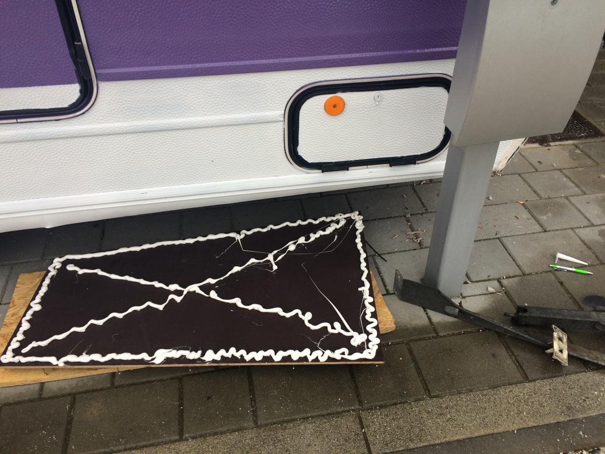

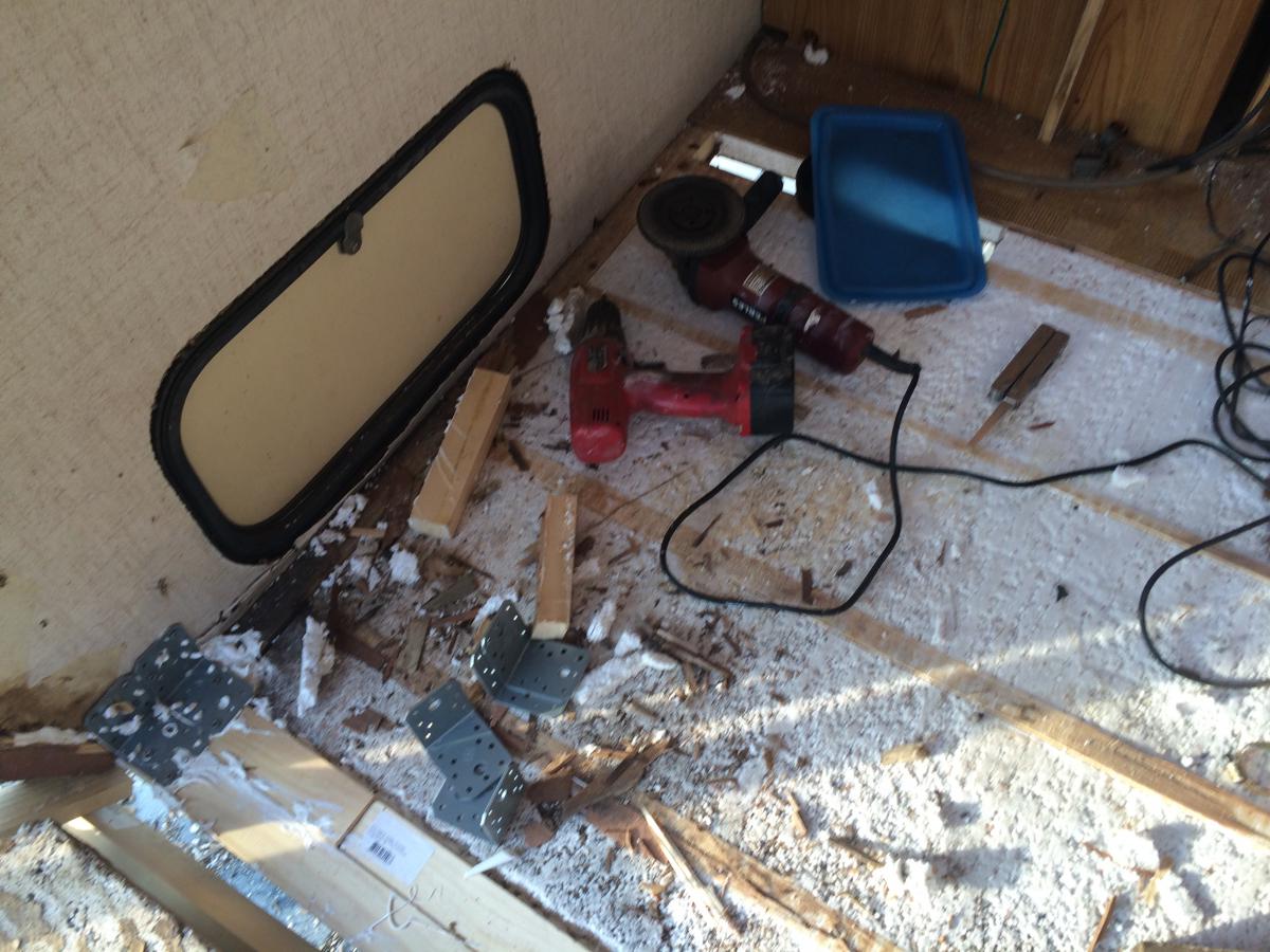

Najprej hvala adminu za uslugo.

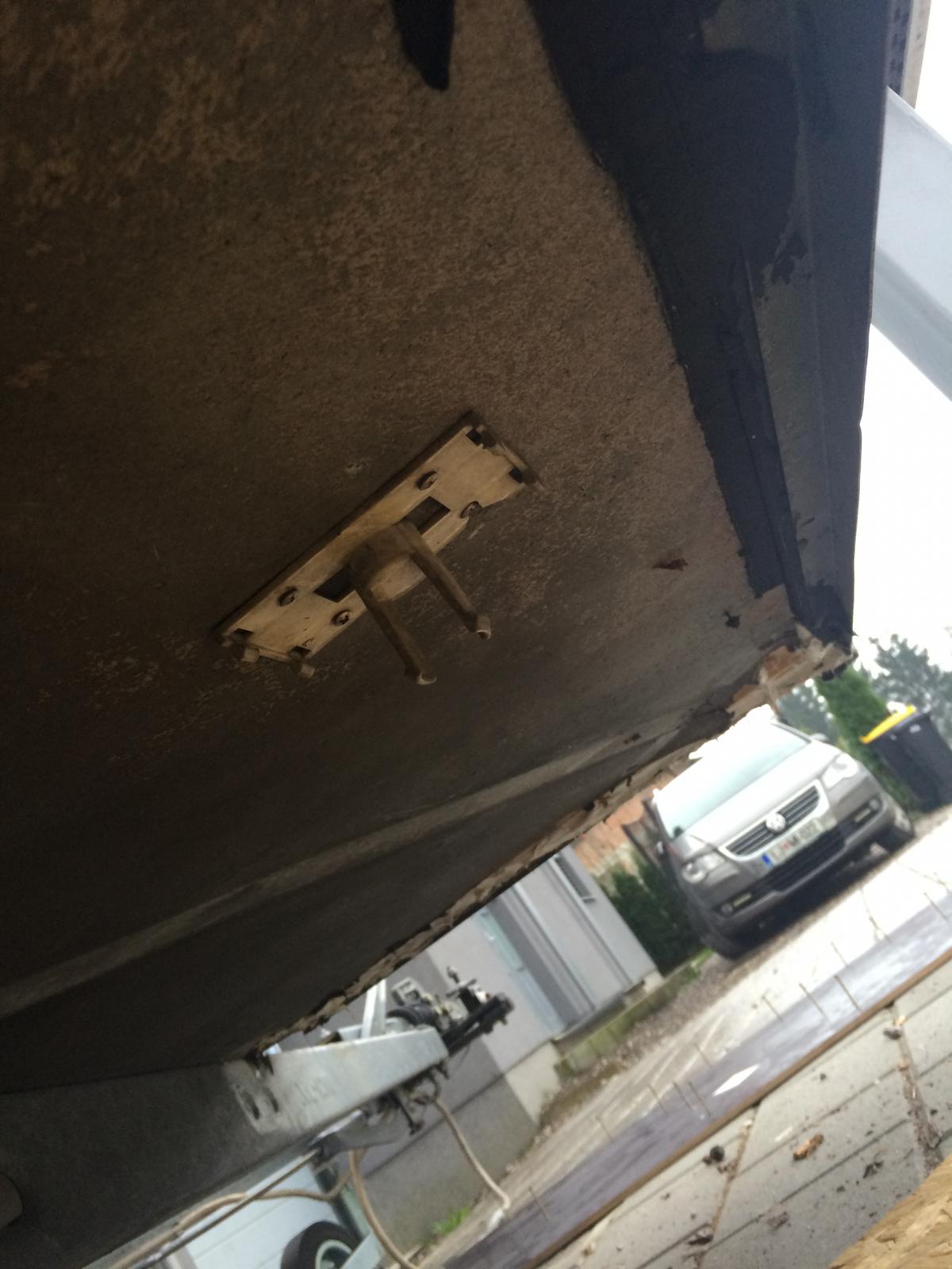

Zdaj pa naprej: poden je cel. Tudi sam sem pomislil, da je ?e strohnel, a je presenetljivo dober. Konec koncev ga na?a burja o?itno dobro su?i...
Sem pa premi?ljeval tudi o tem, da bi ga prebarval od spodaj. Deluje mi precej leseno, ampak se mi zdi pa rahlo ?udno, da bi ga barval z lakom za les. Ima? tudi za to kak?en predlog?
Za zgorni del pa bo mogo?e res najbolj?e dobiti kak?en dober silikon pa potegnit po vseh ?pranjah. Ti si delal z neko Siko. Lahko malo bolj natan?no, kaj si imel? Da ne odkrivam tople vode in preiskujem po trgovini, kaj je za kak?no rabo... In kako se Sika obnese po enem letu (vro?ina, mraz,...)? Kako jo barva prime? Se lepo pobarva?
Sikaflex - slovenski proizvod, dobi? v vseh merkurjih obijih.....ta je ve?na... :)
Izberi uno za zunanjo uporabo, ki se jo tudi barva - mislim da sika -11 (brez skrbi bo? videl) rabi? pa mo?nej?o pi?tolo, una navadna za silikon se skrivi.
Nekje sem zasledil, da si zapisal, da se je barva olu??ila dol s Sike - z nekih vijakov ali lukenj ali nekaj takega. Zato me zanima, kako je po enem letu? A bo vse olupljeno in bo povsod videti silikon? Mislim, ne bi rad, da za?no ljudje, ko me vidijo, kri?ati: "Pozor, Strojanovi na pohodu!"

Skoraj bi pozabil: Sika tesni. Preverjeno. Sem jo posilikonal nekaj dni pred odhodom in cele prvomajske po?itnice prikolica ni spu??ala, pa ?eprav je de?evalo.
Nisem pa je ?e prebarval. To bom kasneje. Bom pa najbr? notri naredil ?e eno "revolucijo" in zakonsko posteljo dvignil za nekaj 10 cm ter spodaj vgradil eno nizko omaro. Pri ?estih prebivalcih za?ne zmanjkovati prostora...

Po?itnic je konec, torej je ?as za obnovo do naslednjih...
