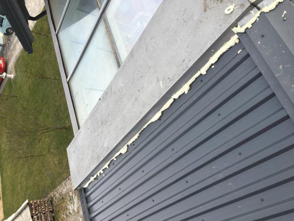

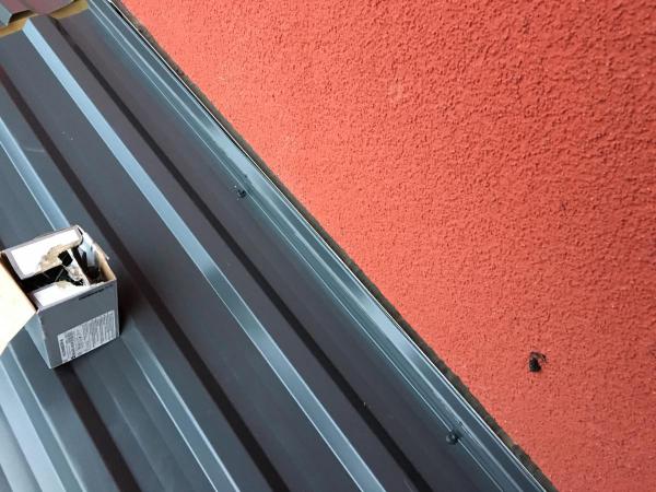

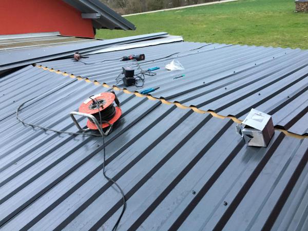

Vpra?anje, ali je pur pen vaserdiht? Sa bi ga nasopal se v tista male spranje med obrobo in sleme?

Oz tudi po dolzini, kot se vidi na tretji sliki, sem odfleksal staro obrobo in jo dal preko strehe. Bi pa se nasopal purpen....kaka izku?nja?
Seveda je vaserdiht. ?e ti ne odtrga obrobe ali sleme, ko se napihne...
In pa vaserdiht je, dokler ti ga mravlje ne zgrizejo ali pa ose ne navrtajo in naredijo notri osirje. ?e pa se vsemu temu po kak?nem naklju?ju izogne?, pa po kak?nih dveh letih "ostari" in razpade. In takrat ni ve? vaserdiht.
Ima? te?ave z vetrom, ki ti vodo na?iba povsod skozi vsako najmanj?o ?pranjo?

Glede na to da je to streha nad streho je ze sedaj v bistvu vaserdiht, gre se zato da naredim samo stik bolj trden, brez lufta. Pa ce ni vaserdiht potem vlaga pa to....
Nimam os, mam pa gomilu vrabcev....
Odtrgat pa ne more ker ima vedno prostor za 'izlitje' kar odrezem potem
Pur pen vle?e vlago nase, zato to ni "tesnilna" zadeva kar se vlage ti?e. Tko se mi zdi, ne me 100% dr?at za besedo.
Jst bi raj? kak silikon al pa tesnilno maso uporabu.
Jah s siko nikol ne zgresis, samo je malo vecji volumen za siko.
Aja pa otroke tudi strizem....:) bolje ko vsak brzi frizer...
Em, ne vem, kako bo to.
Purpen na povr?ini naredi kot nekak?no skorjo in odbija vodo. ?e ga odre?e?, dobi? porozno sredino, ki je podobna gobi. Tega pa nisem nikoli probal, kako pa to odbija vlago... Al jo pa vpija...
?eprav, ?e odrez purpena vr?e? v vodo, plava. Torej se o?itno ne napoji z vodo, ker ?e bi vpijal vodo, bi potonil...
Moje mnenje  in ?elebajzarsko gledanje ........ne basej purpena v ?pranje, zaradi zra?nega mosta ?e ?e ne drugega.
Verjetno ti mislis pod pleh? To sigurno ne, govorim samo o delu obrob ki gleda cez streho ob robu
Pomislek je povsem na mestu.
Zaradi temperaturnih razlik med dnevom in no?jo bo pod plo?evino nastajal kondenz. ?e ne bo zaprto, bo zrak kro?il in bo su?ilo. ?e ga zadihta?,...
Joj se enkrat, ne gre se za pod pleh oz streho ampak za obrobe nad pleh streho...bom slikal...
Sory slabo sem prebral in razumel tvoje pra?anje.
Mah lej ?e bi ?e dajal purpen  potem daj tistega ki ga dozira? s pi?tolo in ne iz tube zato ker ta iz pi?tole ne naredi   tolik?nega volumna ko se strdi kot iz tube. Pa potem obre?e? in  potegne? plast silikona da ti ravno  vsak pti? ne bo ?upkal pene ven :)
Ne vpija vode, tudi ?e re?e?. Jaz sem ga imel za sredico na jadrnici, da bi zadeva plavala, tudi ?e se prevrne ali pa jo zalije voda. In po 10-ih letih uporabe se ni napilo vode ter je bilo ?e vedno idealno plovno.
