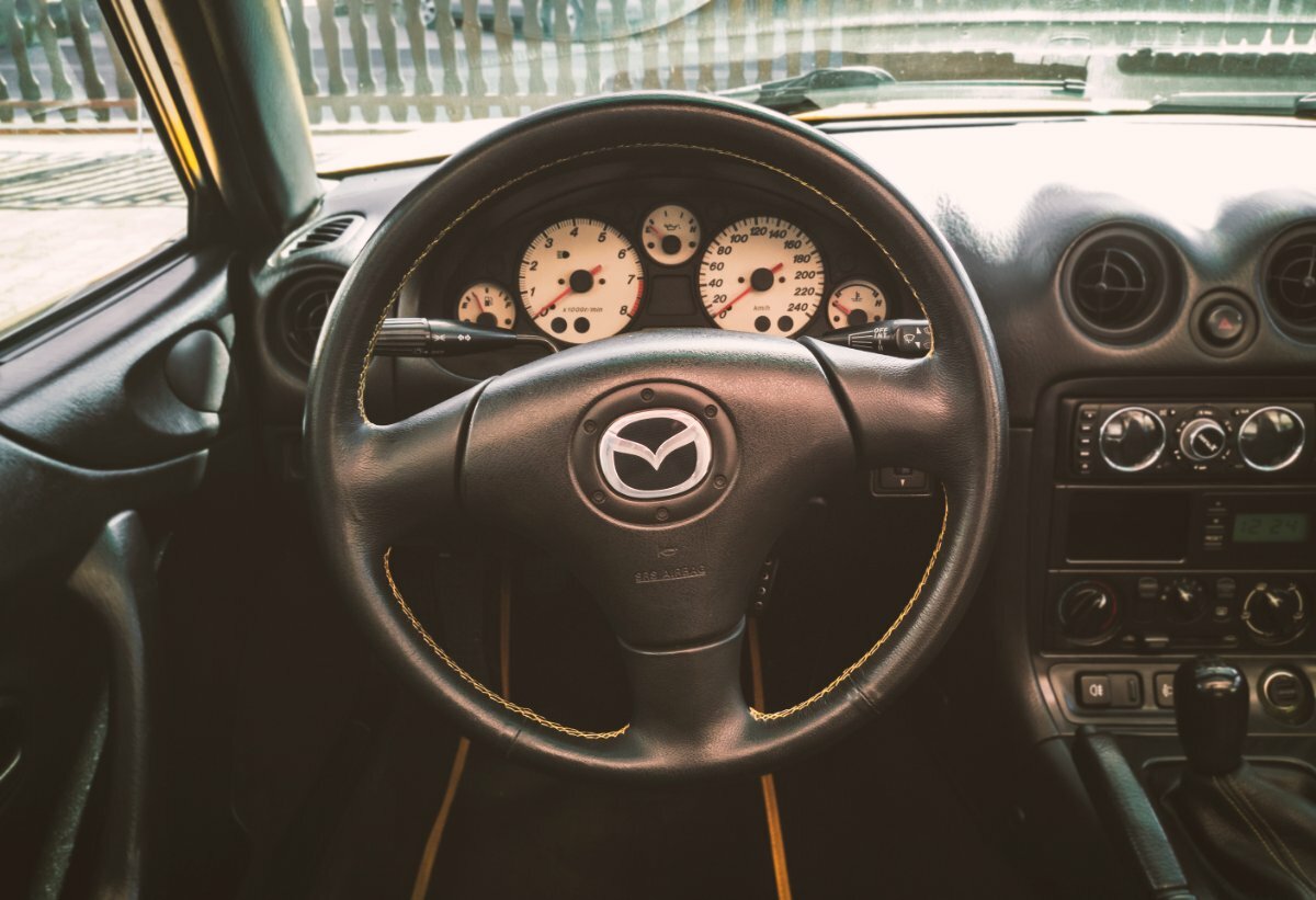

Na M2 je bil kot novi. Na Alfi pa se je pri 85k km svetil na par mestih.
Kot je dejal @Janez007, bi ga dal preoblečt, ker me tako pač moti, ko je pretirano.

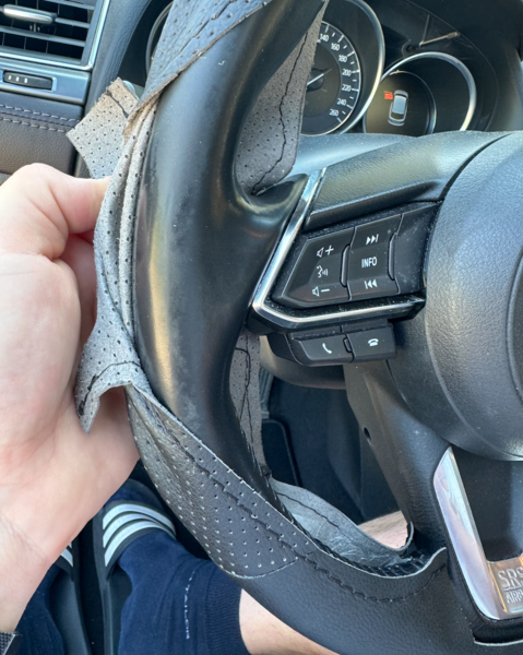

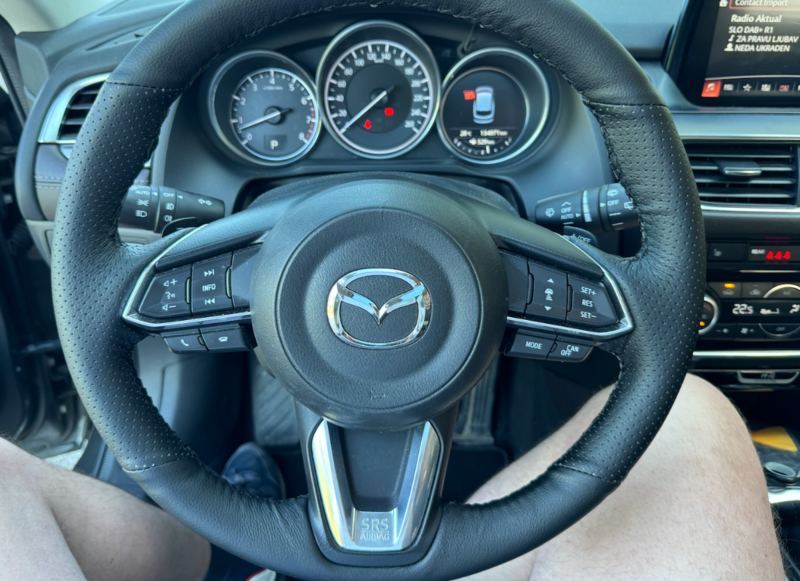

Po filingu je material identičen novemu volanu na mazdi, tako da je oboje verjetno isto umetno usnje :D
Zdaj bom malo vozil, da vidim če mi kje salotejp popusti ali pa če bo vročina kaj raztegnila vse skupaj. Razen na desni strani kjer se mi je malo "nagnetlo" sem zadovoljen kako je izpadlo. Tudi če vržem dol teh 7 eur mi bo vseeno :D

Reskiral 7 eur na aliju, da probam

A to se sam nekako zalima al prov zašiješ?
Ubistvu je v enem kosu, daš naokoli čez obstoječ volan - prilimaš z dvoslojnim trakom ob strani in potem zašiješ.

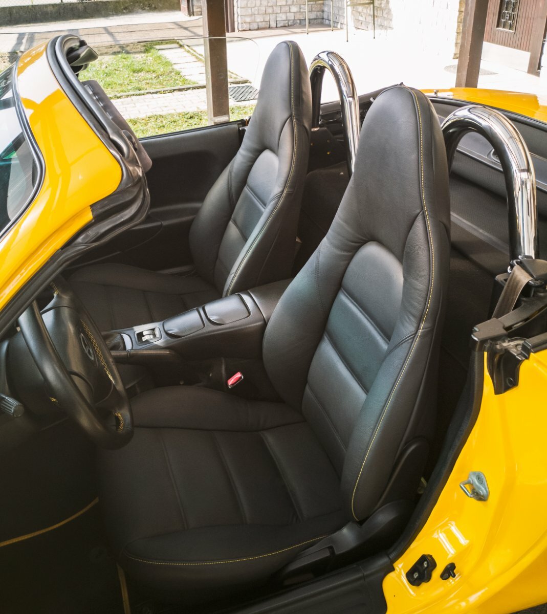

Pri Železniku sem jaz na NBjki sedeže preoblekel in tudi volan in so bili njami 😀 Pa tudi zmišljeval sem se preko telefona, kakšne črte naj mi doda, pa je takoj vedel kaj mislim.
Eni sicer pravijo, da je ratal kar drag, meni se sicer ni zdelo.

Ja enim je drag, če ti za sedeže za Lotus Elise, ki je praktično samo iz dveh desk hoče vzeti 800€, za Mazdine bajsike pa 500€, ampak to ni moj biznis :) Obrtniško znanje pa definitivno ima.
Mene je takrat prišlo okrog 70€, če se ne motim...
