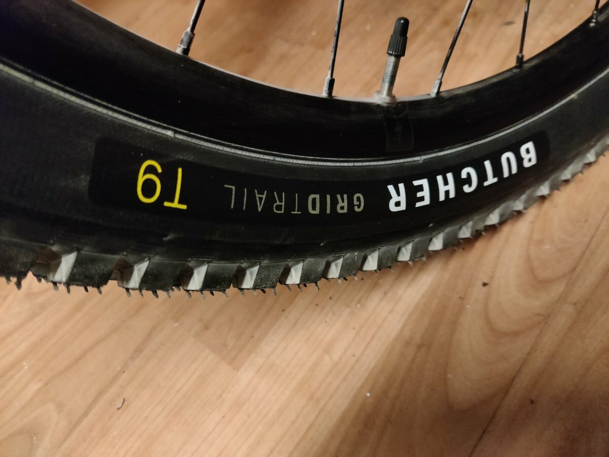

Tubless ni samo med in mleko (v gumi). S tublessom imaš bistveno več dela kot s sistemom z zračnico. Na tubless greš, če se misliš ukvarjat s tem sam, ker to ni tako kot pri avtu, ko enkrat letno vulkanizer zamenja, pa potem na gume pozabiš
Pri tublesu moraš redno kontrolirat in na vsake par mesecev dolivat tekočino. Najbolje skozi ventilček ( ko imaš gumo v zraku odviješ jedro, vtakneš skozi ventilček nekaj not da vidiš, a je še mokro. Ker zadeva se suši in če se posuši, še vedno lahko tesni. Ne bo pa zaflikalo luknjice, niti zatesnila roba feltne, če se ti guma preveč izprazni. Potem skozi telo ventilčka (odvito jedro) doliješ.
Drug problem pri mleku. Ne glede a je kravje, kozje, ali kobilje, enako dobro kot maši luknje, zna zamašit tudi jedro ventilčka. In potem ti je đabe pumpa, CO2 ali kompresor, če s seboj nimaš rezervnega jedra ventilčka in pa seveda ključka za šraufanje le tega. Pri volumnu 29 colske 2,6 široke gume, s pumpico tudi bolj malo opraviš.
Tubeless je bil razvit predvsem za težave s snakebiti pri bolj gravitacjskem MTB, zdaj ga ima že vsak za v štacuno.
Še vedno imaš možnost da najprej znučaš gume ki so prišle z biciklom, potem pa na tubeless.
Pri teh astronomskih cenah ta znamka zvenečega imena spljoh nima krmil novega standarda 35mm vpetja. Zato, da ti pri belanci za 287€ zraven prodajo še adapter za 20€ :vskalo:
za35mm stem ne vem če obstajajo karbonske s 50mm risom. vidu sem jih s 40mm od raceface.
ja kar se mleka so se stvari mal izboljšale.
2x letno preveriš mleko in po potrebi doliješ oz zamenjaš, je pa res odvisno kolikokrat jo preluknaš. ko hočiš napumpat gumo pač tapneš ventil (pritisneš not) da se ''odlima'' pa kamot nafilaš :)
vseeno je pametno imeti sabo kako zračnico ker včasih tud mleko in pa bacon ne pomaga ;)

Ravno to sem mislil napisat, da je dobro imet v nahrbtniku vedno kako rezervno zračnico in orodje za menjavo. In pumpo, majhno, seveda.

Brez da "tapneš" jedro ventilčka tudi pri navadni zračnici ne boš nič napumpal.
Vsakič ko tapneš ventil na UST, se v njem lahko drobna kapljica mlekca zasuši. Saj temu je namenjeno mleko, da se suši ko pihne skozi luknjico. In ko ene 2x 3x tako pumpaš se v jedru nabere toliko zasušenega, da nobeno tapkanje ne pomaga več. Ko odšraufaš jedro je to lepo zabito in zrak ne more iti skozi. Potem ga poizkušaš "predrkat" pod vodo, očistit strjeno mleko, pa ima še vedno polovičen pretok v primerjavi z novim.
Brez rezervne zračnice se še vozim okol, rezervna jedra imam pa vedno s seboj.
Naša familija ima 3 wheelsete na šlaufih, 3wheelsete pa na mleku. Tisti s šlaufi so neproblematični. Pri enih od UST - jev se ventili bašejo stalno (na3 pumpanja), pri drugih pa ne, pa imajo vsi Mucoff ventilčke in enako mleko.
pred 1 uro je Alex napisal:
S pumpo, niti majhno niti malo večjo veliko ne boš naredil na tubeless velikega volumna. CO2, pa ne eno, ampak nekaj bombic.
Tubless je fajn ker lahko zaflikaš s črvom. Če rabiš tubeless razdirat pa tlačit zračnico noter, si ga na...l.

Z ventilčki da bi se zabili zaradi mleka nisem imel težav.
pred 3 minutami je TBA napisal:
Po moje je odvisno od mleka, ki ga vliješ noter. Malo šoldov-malo muzike.
Meni je Alpsko mleko ven teklo...pa nej bi bilo dobra znamka
pred 14 urami je Mraušk Mčk napisal:
Nabaviš jedra ventilčkov na zalogo, pa je mir.
Ups, a veš, da maš res. Sem nalival navadno pasterizirano.
Ti to ziher kar alpskega nalivaš.
Če ne celo grški jogurt.
pred 4 urami je Alex napisal:
Pa od ventilčkov tudi😅
Alex pa sej ti si lahek ... ne vem zakaj te je tolk strah, da boš luknjal. Verjetno pri svojih letih nekih ekstremnih downhillov ne boš delal. Če ne drugač tud ne zgleda, da boš šel na glavo.
Jaz mam e-bajka, ki je z mojimi kilami preko 150kg skupne teže pa v zadnjih treh letih ni bilo nobene preluknjane zračnice pa vozim na precej bolj zahtevnih terenih kot s prejšnjim treking biciklom. Na tistem pa nisem bil srećen, če ni bilo vsaj 3x do 4x na sezono luknja v zračnici. Ja celo na istem izletu mi je ratalo obe zračnici zluknjat in to na dveh različnih lokacijah.
Jaz bi na tvojem mestu dal notri rezervno zračnico, osnovno orodje, malo pumpo in plastična zatiča za snemat pa je to to. Sem 99%, da verjetno dolgo ne boš imel nobenega defekta - mogoče celo nikoli, ker te terenske gume so zelo odporne proti tem dogodkom.
@Alex Jaz ti tako svetujem, najprej znucaj te pnevmatike, med tem časom boš videl če ti bo sploh kdaj guma spušala. Za mleko se lahko vedno naknadno odločiš. Jaz sem tudi forciral mleko pa zgleda bom ostal na zračnici :D

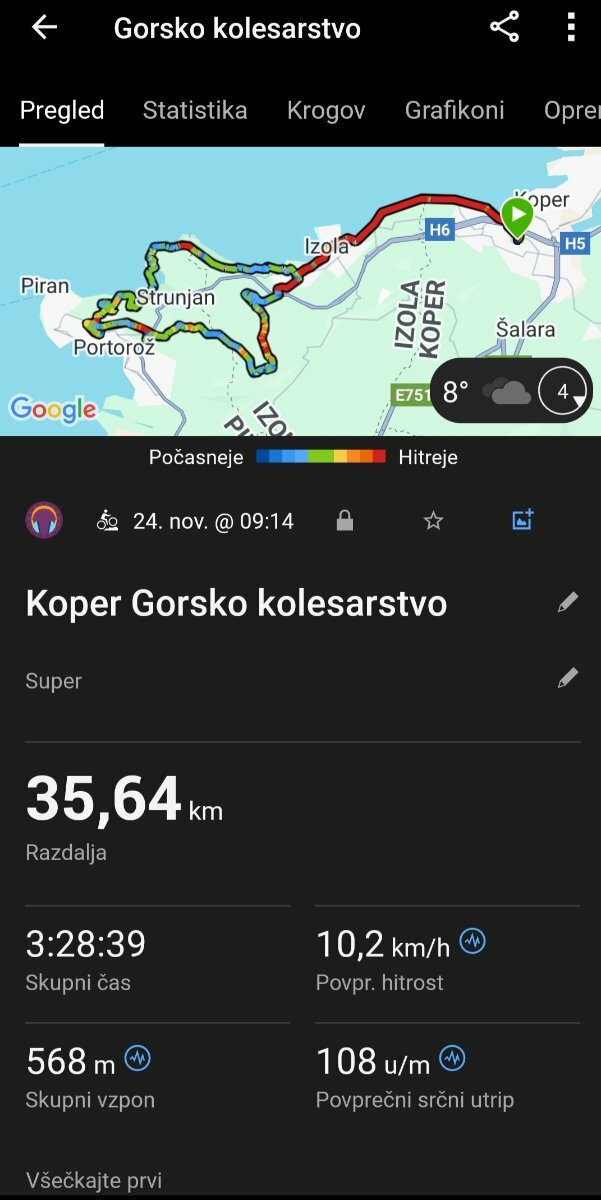

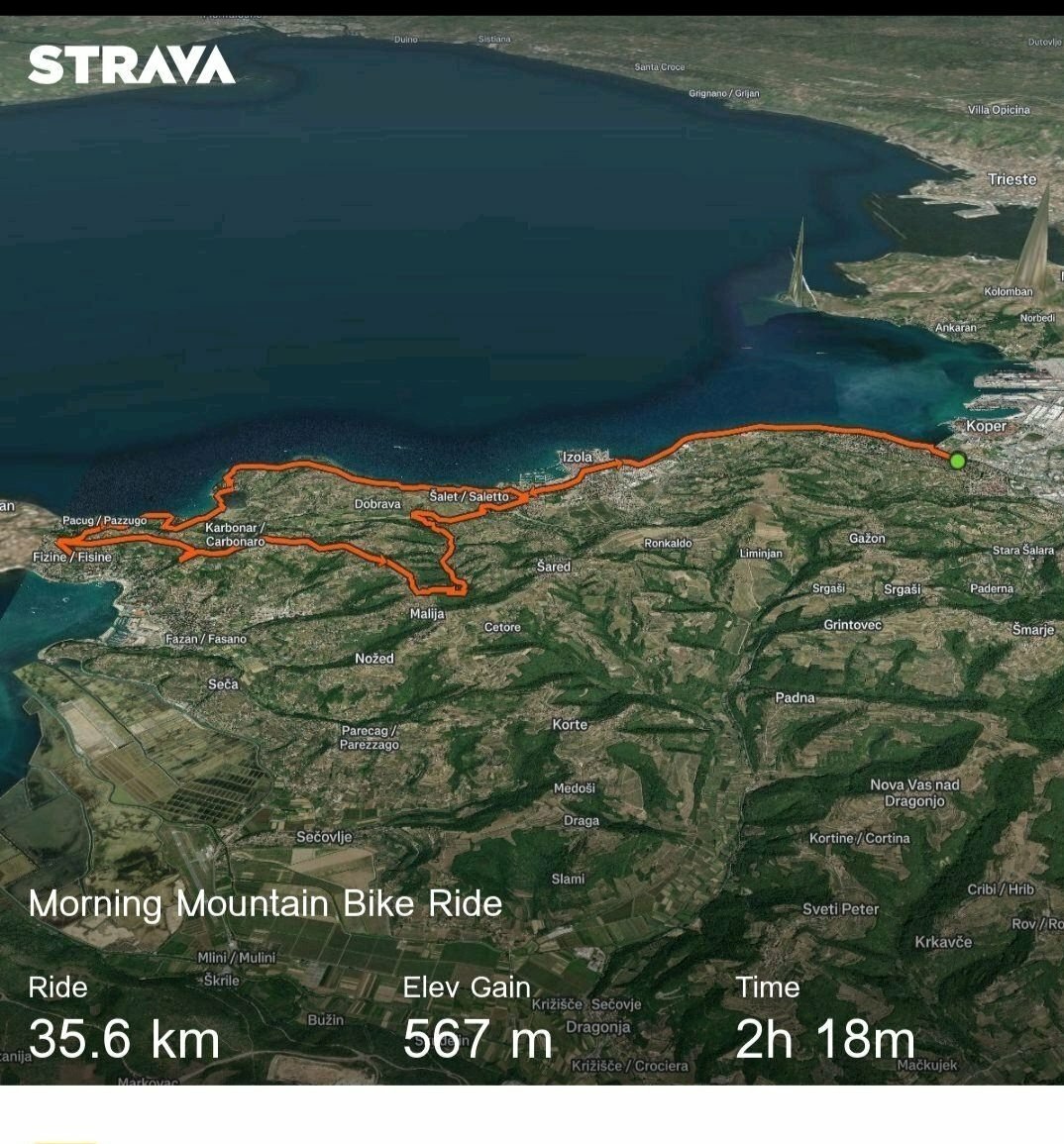

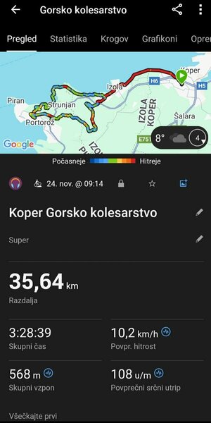

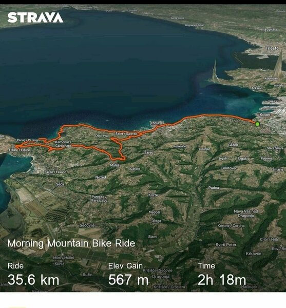

pred 31 minutami je Alex napisal:
Tukaj pa povprečna hitrost za kilometrino in čas ne štima,.. bi morala biti vsaj cca 16km/h
Pardon mogoče ta tvoja aplikacija od telefona drugače računa kot moja pa strava,.. sem gledu čas 2h
Popravljeno od Tilen5
pred 16 minutami je Tilen5 napisal:
To sva vozila z Etcho-jem samo po brezpotju, skoraj nič asfalta. Bili so pa to kolovozi, skoraj neprehoden gozd (srečala sva celo srno) stopnice, razrit makadam, blato... Bilo je izredno zanimivo, moramo ponovit vajo.
Bo pa Etcho stopnjeval tempo in zahtevnost proge.
