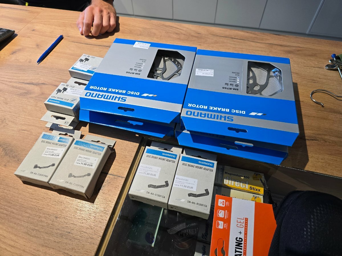

Bil pri Zupancicu - Vally. Gremo iz 160/180 na 180/203.
Me je prislo toliko kot 14 dni kampiranja v Franciji....:)

komplet 4 batnih od shimano bi lahka dobil za cca 60€+ poštnina, pa so plošice že not :) tko da če ne misliš menjat kolesa mogoče pametna nadgradnja.

Ti zna pa sedaj vilice zvijat zarad večjih diskov. Najbolj opazno pri zavirnanju s sprednjo zavoro pri višjih hitrostih na asfaltu.
Bom pazljiv. Ne verjamem pa da je stopping power toliko vecji  nenazadnje je povrsina stika ploscic celo manjsa s tem shimano diskom kot tektro (se vidi s slike), vecji disk naj bi prinesel vec hlajenja v prvem.
Al8 si mislil zato ker je zavorna tocka zdaj malo bolj ven glede na radius?
Sem pa falil zeninega, ni bil 160/180 ampak 160/160, sem sel nazaj zamenjat 203 za 180....
